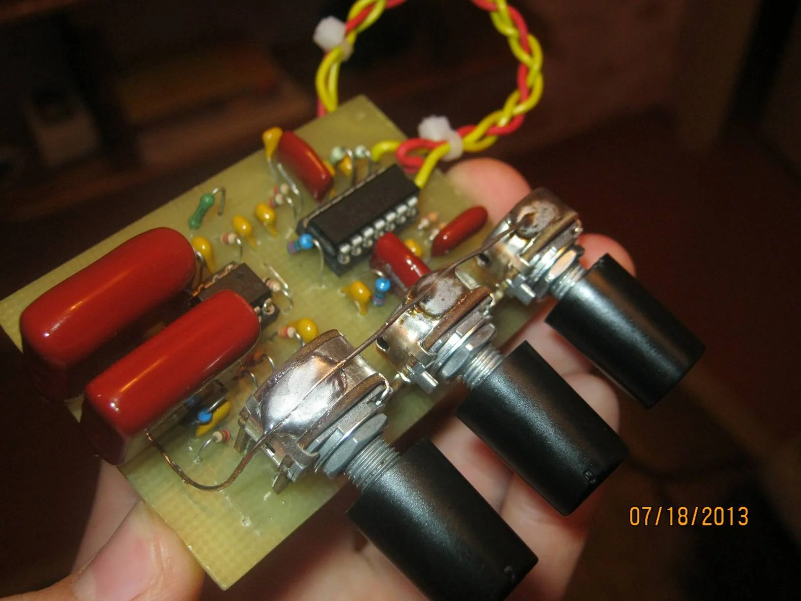

Нет это не темброблок, это фильтр низких частот, то есть он отрезает все частоты кроме низких.
Потенциометры регулируют частоту среза, фазу и громкость.

Да что-за закон подлости блин...уже 3-й раз собираю стабилизатор впервый раз сгорела 7915, второй раз выгорели резисторы, щас вот опять сильно нагреваются 7815 и 7915, и фильтр собрал уже, и усь ланзар тоже - все работает но вот стабилизатор подлый никак не хочет :(

резисторы горят от излишней перегрузки, транзисторы греются тоже от перегрузки входных сигналов - проверьте схему, наверняка где-то на дальней полочке бяка спряталась:)

Все нормально абсолютно, пайка всегда без соплей, или я идиот подключаю не туда? сразу после диодного моста на + и -
Тут либо дело в паленых транзистор кт814-815б которые мне продают с хз какой маркировкой, точно так-же как и 7815-7915, этот фильтр от +-17в будет работать? или сгорит?
Он будет работать и от +-40В
Если честно, хочу сделать так есть транс 2х полярный +-13.6в, после стабилизации +-18в - ФНЧ реально питать таким напряжением? каковы последствия?
Так, запитал от +-18В работает отлично ФНЧ - заработал с первого раза - но есть но звук как-будто немного ослабший выходит...исправить можно как-то?

Спасибо, кстати заметил еще такое, что если все 3 переменных резистора не вывести на GND, то есть некий фон в колонках, и стоит только подвести их к GND так все пропадает...но почему-то так никто в этой теме не делал :))
Экранировали потенциометры... всё правильно
