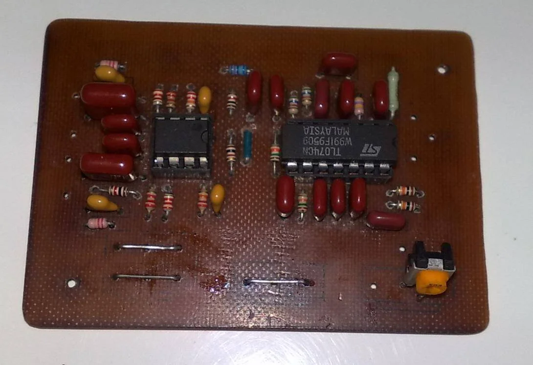

Всё заработало! koreschоказалось 2 стабилитрона дохлые (выпаивал со старой платы, вспомнил что там кз было - после которого менял на преобразователе ИРФЫ, а стаб выкинул т.к сделал для питания ФНЧ диодный мост +-15 вольт)
Почти доделанный ФНЧ.
ЗЫ За детали отдал 50 000, не так уж и дорого.

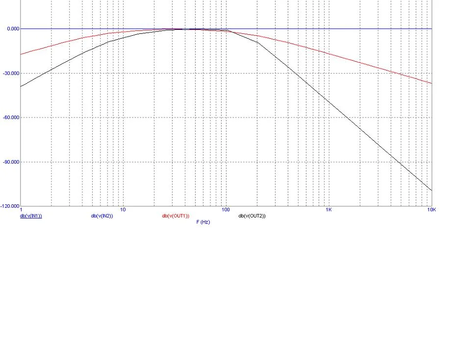

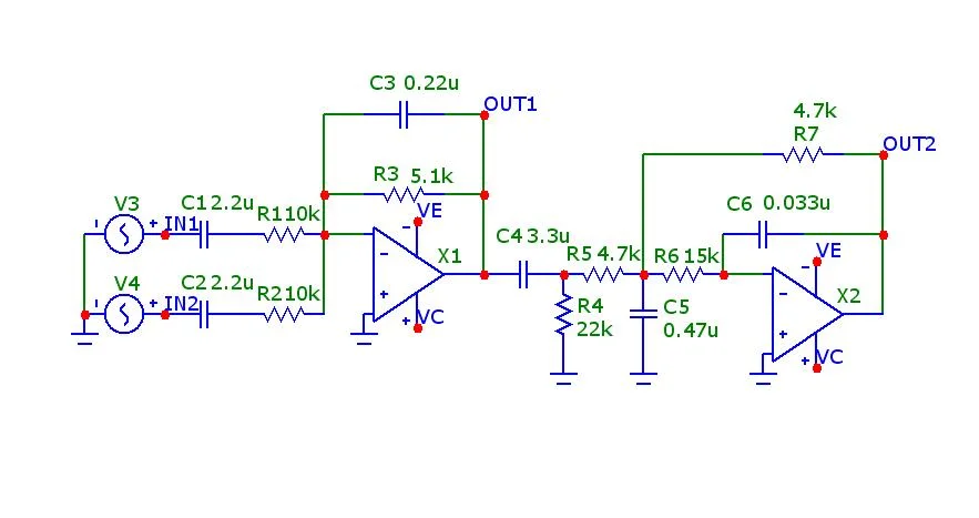

На сдвоенном ОУ.
    25.7 KB · Просмотры: 736
    48.7 KB · Просмотры: 230

если я поставлю сопротивление R19 (не переменный) на 100 ком или на 50Ком где будет басистее на 100 или 50?
поставил перемычки слышно голоса, значит надо поставить сопротивление для того что бы срез был ниже?
