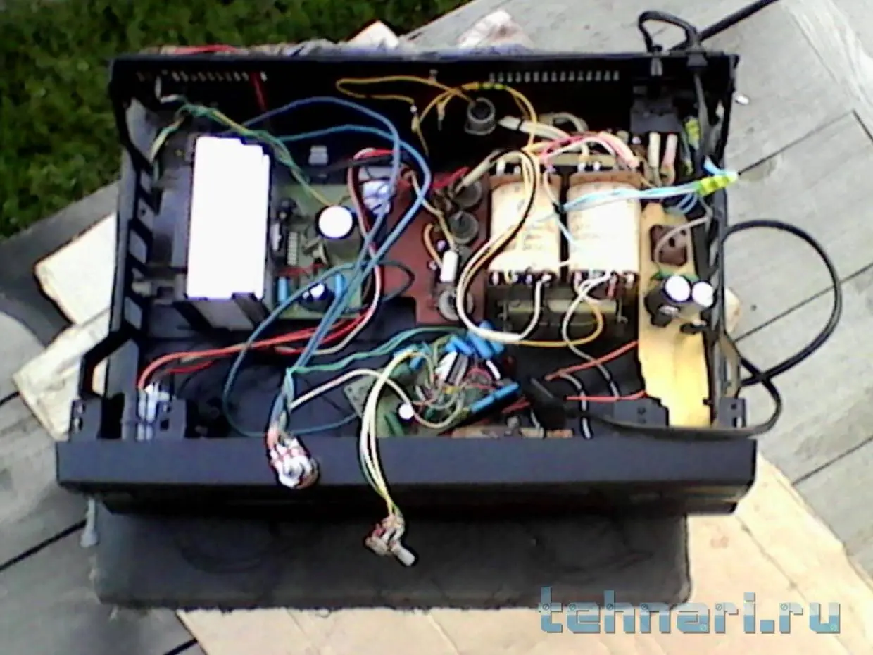

ФНЧ и TDA7294

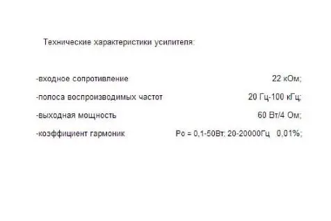

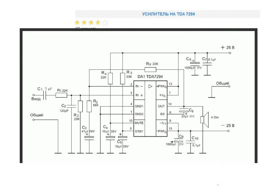

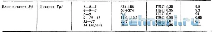

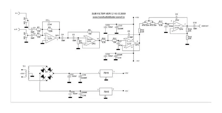

Собрал всё как на схемах, но заявленных в коментарии к схеме TDA 60вт,так и не услышал. Фильтр регулируется, но в динамике звук как на перегрузе. Звук тихий. Динамик 100вт. Грешу на питание, транс от радиоллы Кантата, на TDA подаётся 19 вольт(по схеме 25), на ФНЧ 13 (по схеме 15). Есть транс ТА-163,на нём 28 вольт, после выпрямления около 40 (многовато).Можно ли понизить до 25 вольт без перемотки (транс залитый). Ну и может кто-то собирал уже по этим схемам ?
