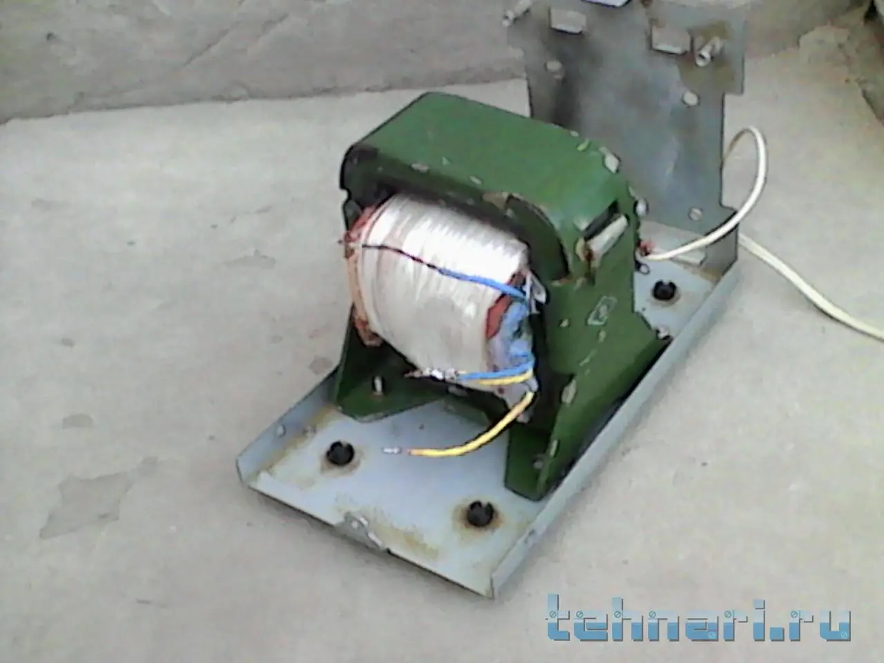

Скорее всего TDA не получает достаточно питания. И, да транс один, но напряжение подаётся с разных обмоток 12-0-12 на фнч, 15-0-15 на tda. А корпус точно от фуная.
Серёга ,не понятно где ты взял питание для ТДАшки от лампового транса.Об этом все писали на первой странице,но ответа нету.Хотя на фотке у тебя ТС-80.(плохо видно,но видимо ,это он).

На фото слева имеется ещё какой-то транс.Что это?
Меж трансами мост на Д242.
Что питает?

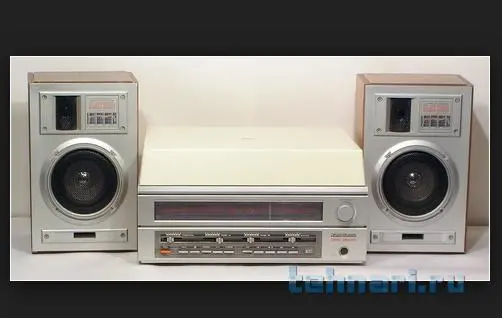

Кантата 205-стерео(в своё время хорошая штука была),транс там никак не обозначен ,и в интернете искал, не нашёл, видимо заводская разработка именно для неё.

Кантата 205-стерео
Понятно. А то у меня Кантата ассоциируется с ламповой техникой.
У меня в "своё время" была Комета "..." катушечный мафон,а потом Ростов 104 +С 90 и кассетники типа Кантата 205 "серьёзными" не считались.

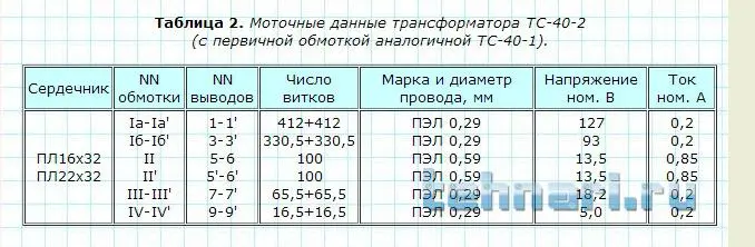

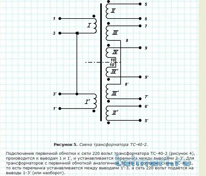

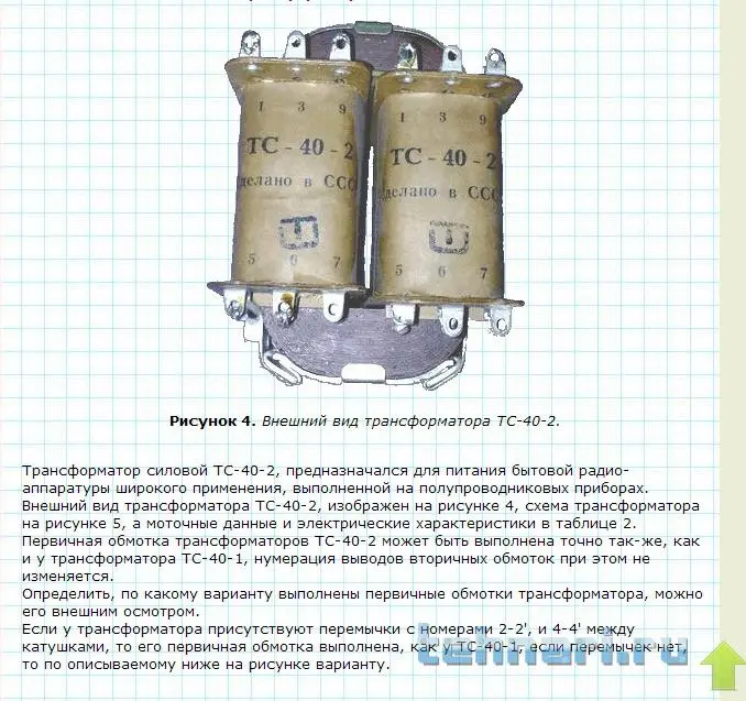

Есть ещё транс тс40-2, можно ли его перемотать на 19 вольт и каким проводом? По моему всё-таки надо сделать нормальное питание для tda. Хватит эксперементировать.

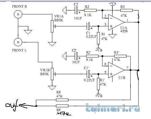

Перемотал ТН-61 на 19-0-19 вольт, всё заработало, конечно не 70 ватт, но громкости хватает.Теперь хочу сумматор на ФНЧ поменять, прошу помощи, правильно ли я его выделил и что это на схеме +VB и +VA?

Микросхему в сумматор хочу TL 074 внедрить, т.к. она есть в наличии.
