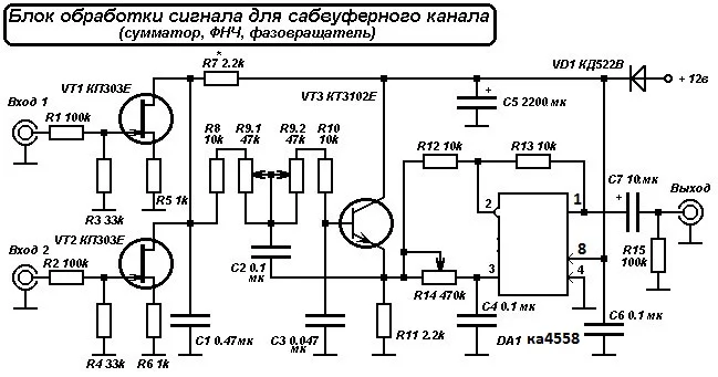

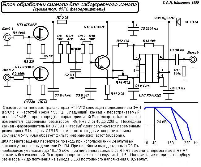

здравствуйте, хочу собрать фильтр НЧ вот по этой схеме ...
у меня есть все детальки но нет ОУ .. (конечно, его можно купить, но долго ждать,т. к. магазинов по-близости нет, а собрать хочется по-скорее..), на этом оу сделан фазовращатель ..
вопрос такой: нужен ли вообще этот самый фазовращатель и что он делает ? (сори, но я так толком и не могу понять что этот самый фазо-вращатель делает ..)

Домой саб или в машину?
согласует акустику с вуфером чтобы головки двигались синхронно не зависимо от того где он расположен, из за разсинхронизации усилителей, физических свойств динамических головок и тд, соответственно повышается кпд

а Вы не знаете, на какой ОУ можно заменить к544уд2 ??
Подробней чего вы хотите-какой дин,оформление,усилитель-что будет,насчет замены любой опер,точно не скажу сейчас,уже с работы ушел
дин не супер, из колонок с-30 - 10гд-34 ...
усилитель, думаю тда2030 достаточно будет .. но если что то тда2050 поставлю ...

KA4558 - аж два ОУ в одном корпусе. Используй один, а второй не используй. Это как вариант, если и в самом деле нет одиночных ОУ.
а как тогда плату переделать под ка4558 ?? то я что-то не могу понять ...
вот так может быть ? или все таки чтото неправильно ...
    27.3 KB · Просмотры: 2,677
У любого оу есть два входа (инвертирующий, и неинвертирующий), выход и питание. Пять выводов получается.
Я просто набрал KA4558 в гугле, тут же нашел даташит прямо на первой же странице. В даташите распиновка (кстати стандартная распиновка для сдвоенных ОУ)
Таким же макаром нашел даташит и на 544УД2. И там можно посмотреть распиновку.
Неужели эти действия являются такими сложными?
Да, все правильно.
спасибо ..
Всегда пожалуйста. Второй ОУ будет просто не подключенным. Конденсатор С6 желательно расположить поближе к ногам питания ОУ.
