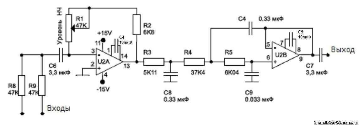

ФНЧ на К157УД2
Всем привет! Вот нашел в тырнете простую схему ФНЧ с сумматором! Как Вы думаете, схема нормальная будет для небольшого сабика для системы 2.1 (S-30 + сабвуфер на 35uly)/ Планирую вмонтировать ФНЧ в корпус, вместе с "радиотехника у 101"
    22 KB · Просмотры: 4,557
а эта плохая?
В ней несколько неудачен выбор номиналов обвязки и корректирующих конденсаторов, С4 и С5. Приведенные схемы мной и Вами - ФНЧ третьего порядка с частотой среза около ста герц, но в моей схеме дополнительно реализован ещё и ФВЧ второго порядка (сабсоник).
а вращатель фазы для чего нужен? он же не столь важен, правильно?
как по мне, он тоже нафиг не нужен, ток сколь ко мне не объясняли я так и не понял как его убрать
Если сабвуфер в оформлении фазоинвертор, то звук из порта фазоинвертора звучит в противофазе и как бы запаздывает. Тут и нужен фазовращатель, как я понимаю. Но сколько я слышал сабов и колонок с ФИ, не замечал на слух запаздывания баса.
Я бы собрал пассивный фнч, мне как то спокойнее, когда в звуковом тракте как меньше активных усилителей :)
я вот печатку готовлю уже..:) А какие номиналы в схеме нужно подкорректировать?
Конденсаторы С1, С2 можно уменьшить до 1 мкФ, R4 увеличить до 47 кОм.
Также в качестве ОУ можно применить NE5532.

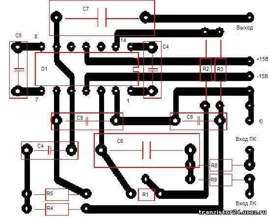

Вот, пока не начал переносить на текстолит..
    31.6 KB · Просмотры: 1,786
Резисторы R2, R3 перенесите в левую сторону, чтобы над дорожками питания ничего не проходило, а на их месте установите блокировочные конденсаторы по питанию. Регулятор усиления в Вашей схеме лучше перенести на выход устройства.
для меня это сложновато сделать.. В спринте вообще не могу работать, пытался сотню раз набить элементарную плату, ноль на массу...
А как регулятор на выход перенести?
Заменяем его перемычкой, а сам регулятор включаем потенциометром после выходного конденсатора. Номиналы в дальнейшем подкорректируем.
Понятно, сейчас текстолит ищу и буду делать плату
Печатку зеркалить или нет? немойму.. собрался сверлить, так сверла не помню куда дел! Навел порядок - называется. Ее так как есть переносить на текстолит, или в зеркальном отражении?
Если ЛУТом делаете, надо зеркалить

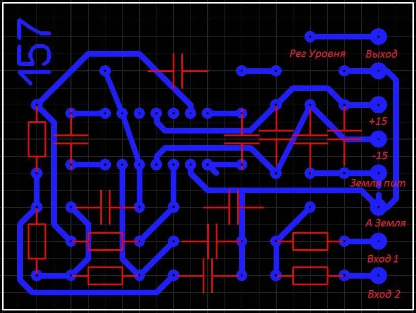

Не торопись, постараюсь сделать свой вариант печатной платы. Почему именно 157? Есть более распространенные, с лучшими характеристиками и дешевле чем уже экзотическая УД2.
Посмотрите такой вариант. Хотя мне Ваш тоже нравится, за исключением расположения R2 и R3.
