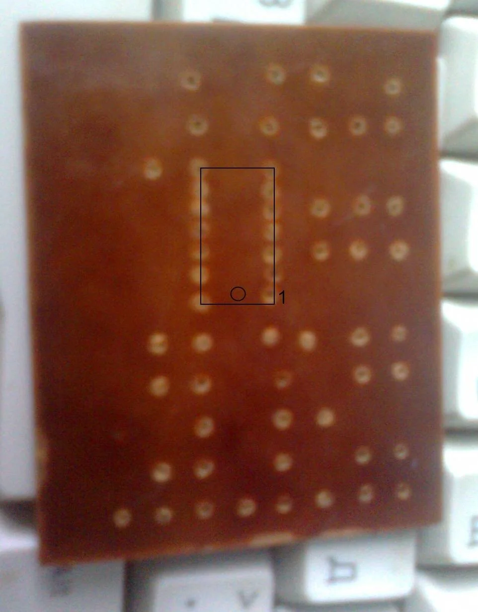

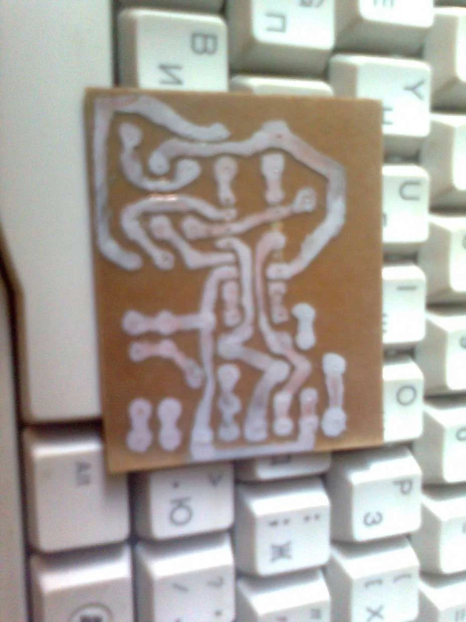

да просто хочу меньше покупать, да и попробовать интересно:) Вот Ваша печатка мне нрав больше, ее так, как есть на текстолит перенести, так ведь? (я не лутом делаю)
Да, вид со стороны фольги
Willow. спасибо огромное, вобще замечательно, перерисовывать по клеточкам! Как так получается разводить платы? Сколько не пытался, ни капли не научился..:(
Спасибо....!

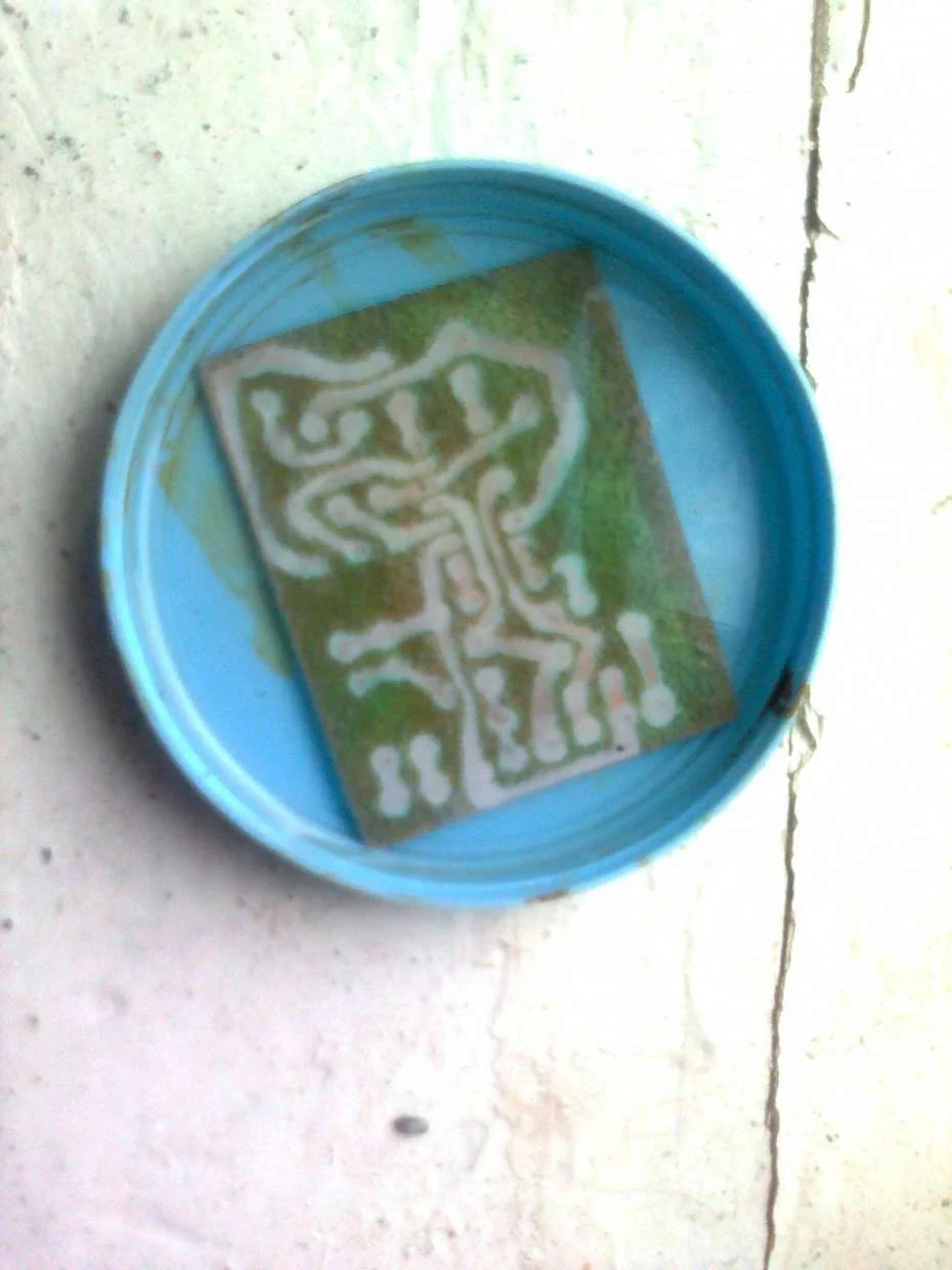

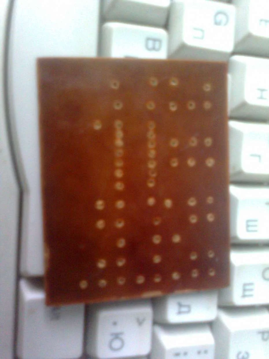

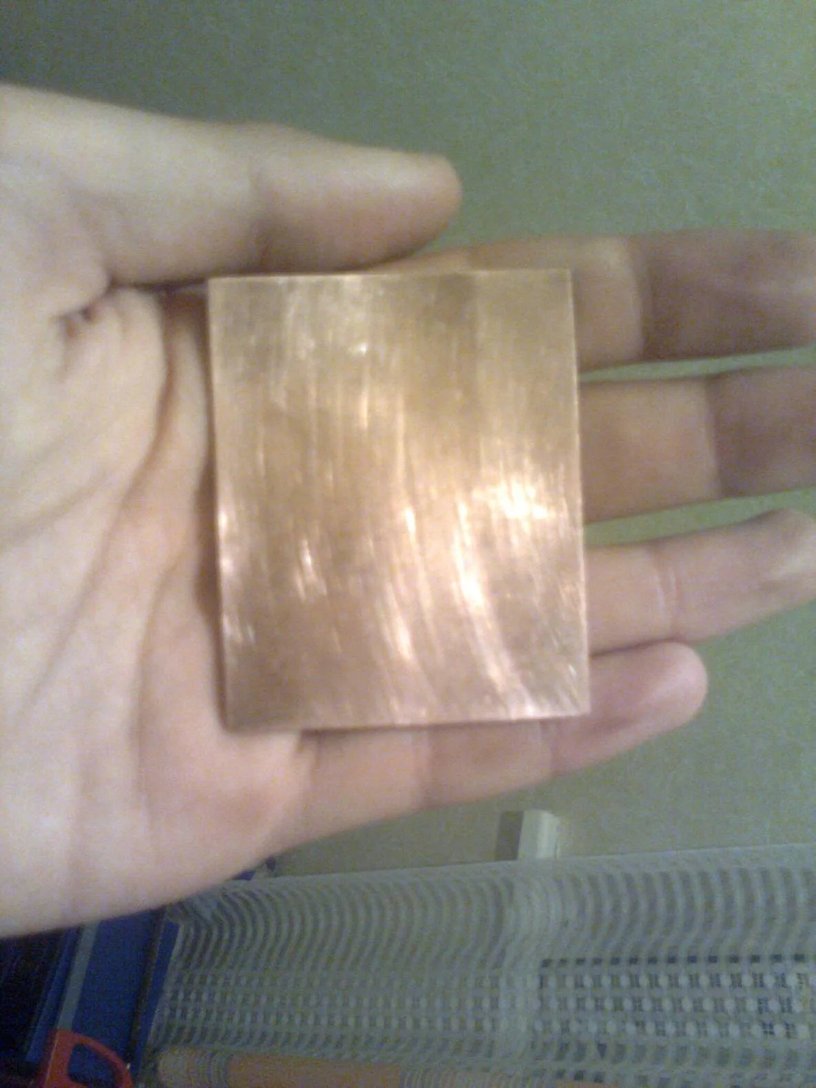

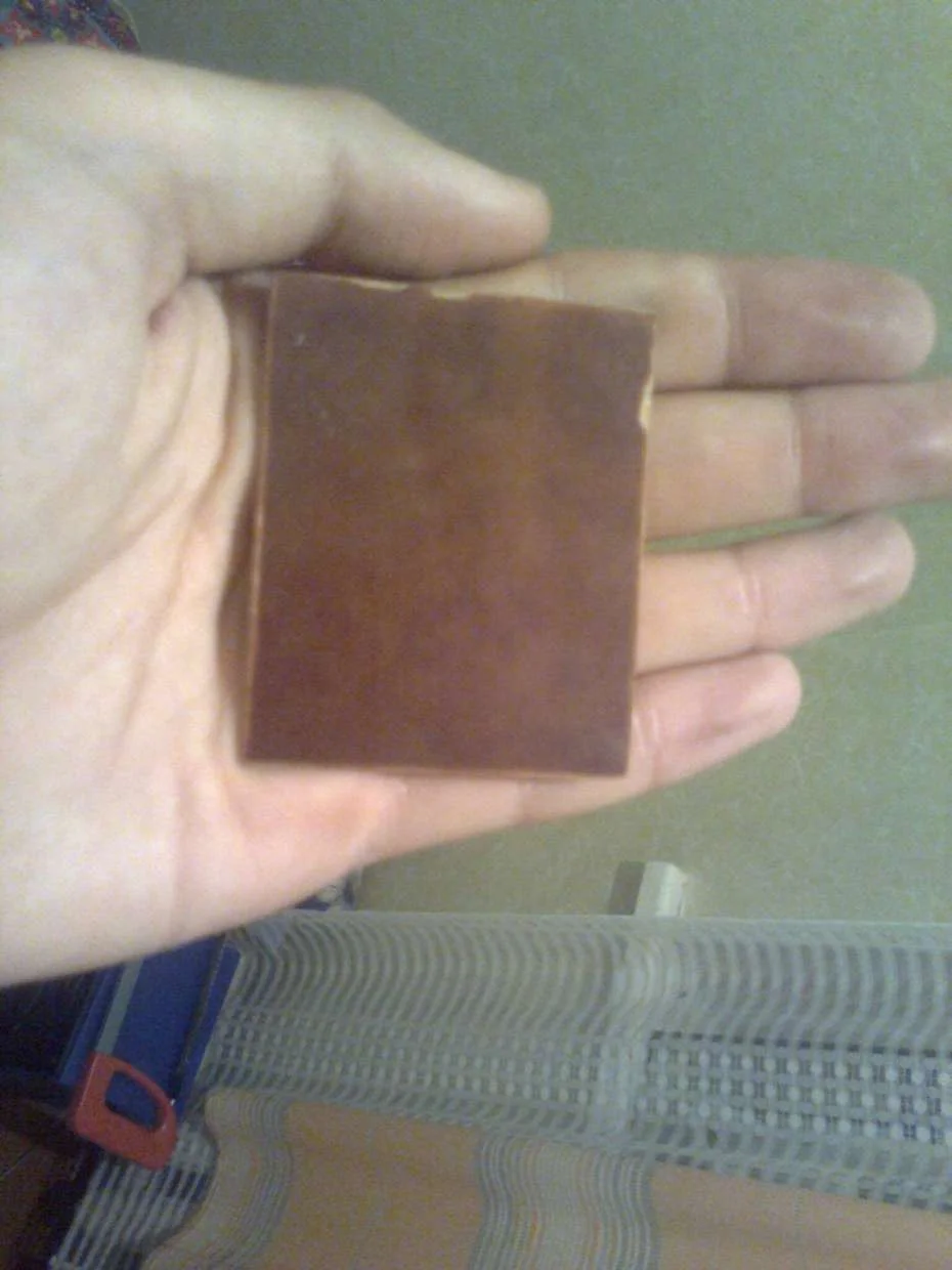

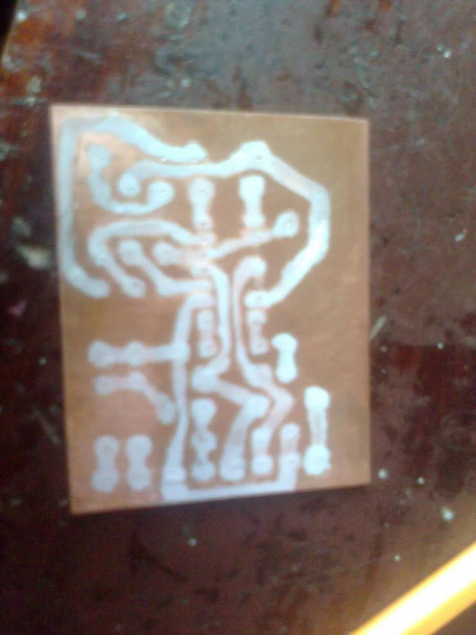

Вот что сделал сегодня после экзаменов:) Отметил дырочки, соединил лаком для ногтей, он подсох, потом подровнял, убрал лишнее. Вытравлял в перекиси, решил попробовать (Саша дред помоему описывал как разводить, точно не помню), развел 25мл перекиси, пол чайной ложки соли и лимонной кислоты, вытравилось отлично, "бурлило" пузырьками так, что плата всплывала:)) Вобщем плат я делал немного, поэтому скажу что с каждым разом все лучше и аккуратнее получается, и мне это понравилось. Сейчас еще одна плата травится..
P.S. сверла так и не нашел :( Поэтому пока не сверлил, завтра после экзамена куплю и доделаю, тогда впаяю площадку под микросхему и все пассивные компоненты!

эхххх пора и мне ЛУТ осваивать. но лаком привычней)))
У меня нет возможности распечатать на лазере, да и ЛУТом дорого, хоть и аккуратней. Сегодня просверлю отверстия и впаяю детальки. Откуда можно выдрать площадку под микросхему??

Вопрос по блокировочным - какого номинала ставить? Пленка или керамика?

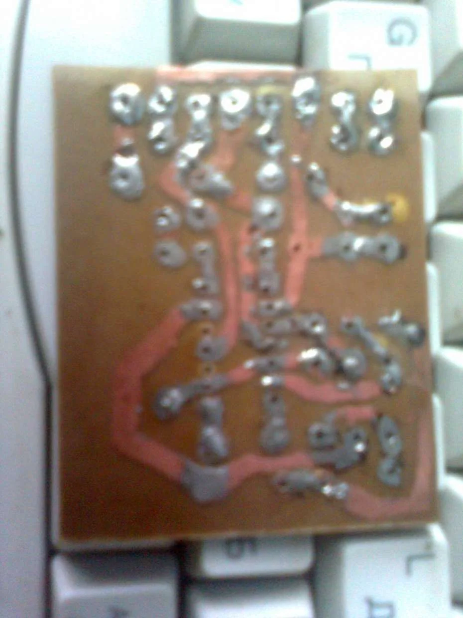

Вот что получилось:) Залудил места впайки деталей, все остальное закрашу чтоб не лудить, Промыл немного от аспирина, потом еще раз помою, когда все впаяно будет. Какие емкости подкорректировать так и не понял..:(

А как впаивать микросхему по печатке willow? впаял сейчас панельку и незнаю как ставить. я вытравил правлино? не зеркально нада было?
Правильно, не зеркально, вставлять вот так
    67.7 KB · Просмотры: 482
Спасибо!!!а номиналы какие корректировать?
В смысле? какие номиналы?
Сказано было выше, что схема тербует некой корректировки номиналов конденсаторов, я паралельно крайним выводам микросхемы впаял 10пикофарад керамику. Остальные керамика подойдет?
Остальные лучше плёнку
