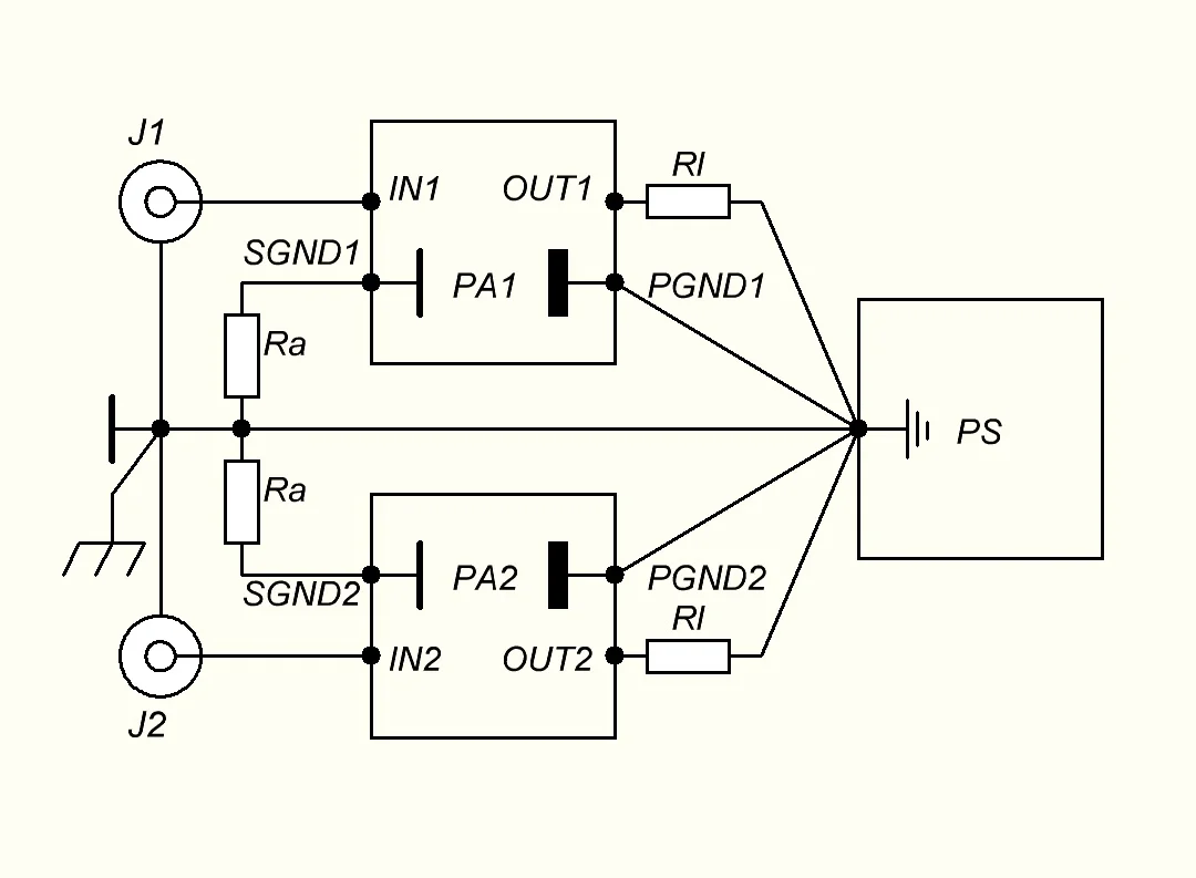

diman86 не путайте экранировку с топологией. Соедините общий провод регуляторов громкости с общей точкой блока питания отдельным проводом, точки станут эквипотенциальные. А с регуляторов общие провода к каждой плате через низкоомные резисторы, для сигнального тока они не видны в виду его малости.

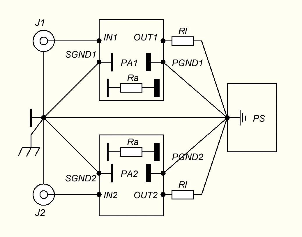

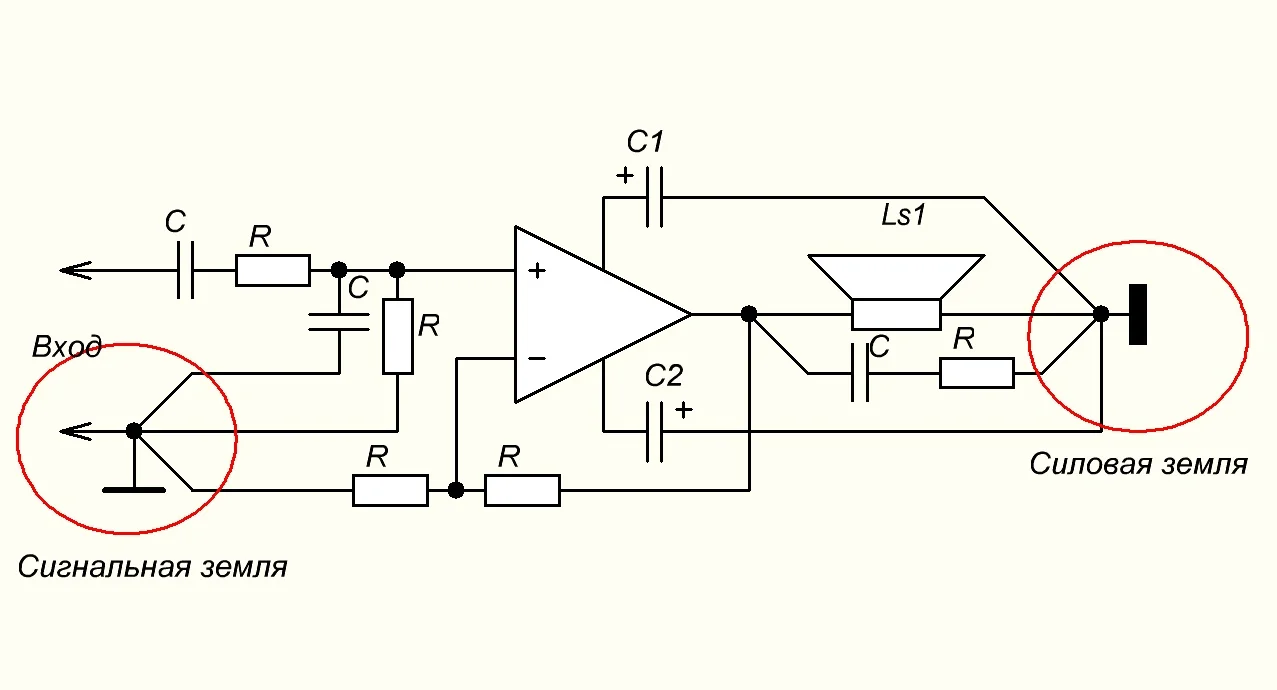

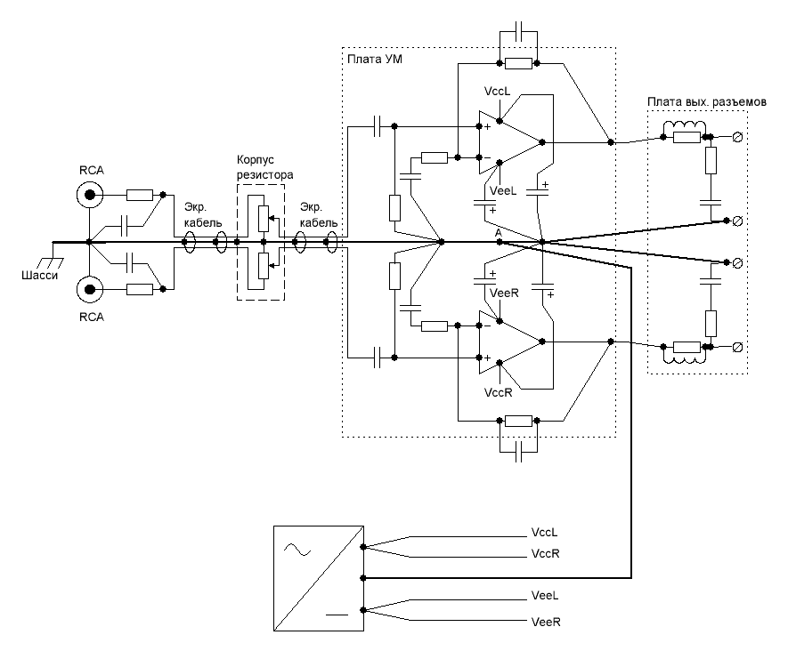

Для пояснения выкладываю несколько рисунков.
Первый иллюстрирует, какие элементы усилителя к какой земле подключаются и относятся.
Второй - как я обычно делаю, обратите внимание как подключается нагрузка (АС).
Третий - вариант предлагаемый ТС, чтобы не вносить изменения в топологию ПП, на рисунке не показан регулятор громкости.
На двух последних рисунках опущены цепи питания, дабы не перегружать рисунок лишними линиями, что в данном случае не принципиально.

Первый - общая земля.
По печатке: силовая и сигнальная разделяется на два полигона и соединяется через GND. Здесь применять резистор не имеет смысла.
Если найдете на рисунках хоть намек на петлю, то буду вам благодарен :rolleyes:
Второй - виртуальная земля (не для всех УМЗЧ).
http://www.tehnari.ru/687514-post79.html
Хотя зачем мне объяснять, вы и так это все знаете.

автор, раздели силовую и сигнальную землю резиком пару ом.

Подключил по предложеному Вами третьему варианту - фон усилился ((
Резисторы нашёл только на 10 ом - может надо меньше ?

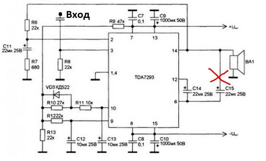

Дайте пожалуйста рисунок, либо фотографию печатной платы со стороны дорожек. Так же хотелось бы увидеть схему усилителя.

Решил подключить по второму варианту только не ставил резисторы Ra - фон уменьшился (почти не слышно), но хочется полной тишины в колонках - на вашей схеме АС подключены через резисторы (RI)? какой номинал резисторов, и так ли важно присутствие этих резисторов в схеме, влияет ли это на уровень фона?
Схема усилителя выложена мною в моём первом сообщении, но на всякий случай выкладываю ещё раз.
Сделать фото платы пока не имею возможности.
    29.5 KB · Просмотры: 572
Rl - это сопротивление нагрузки, АС. Речь шла о том, что АС холодным концом подключается непосредственно к блоку питания.
Холодный конец АС это "земляной" провод? Его подключать непосредственно к общему проводу БП в точке соединения конденсаторов фильтра? Решит ли это мою проблему с фоном?
Да, все как на рисунке.
Если ПП разрабатывать с нуля и сразу предусмотреть разделение полигонов резистором, то что нам это дает? Ослабление влияния петли, если БП общий? Если да, то насколько сильно ослабление?
На вскидку около -70 дБл.
Еще приемлемо. Надо бы попробовать.
