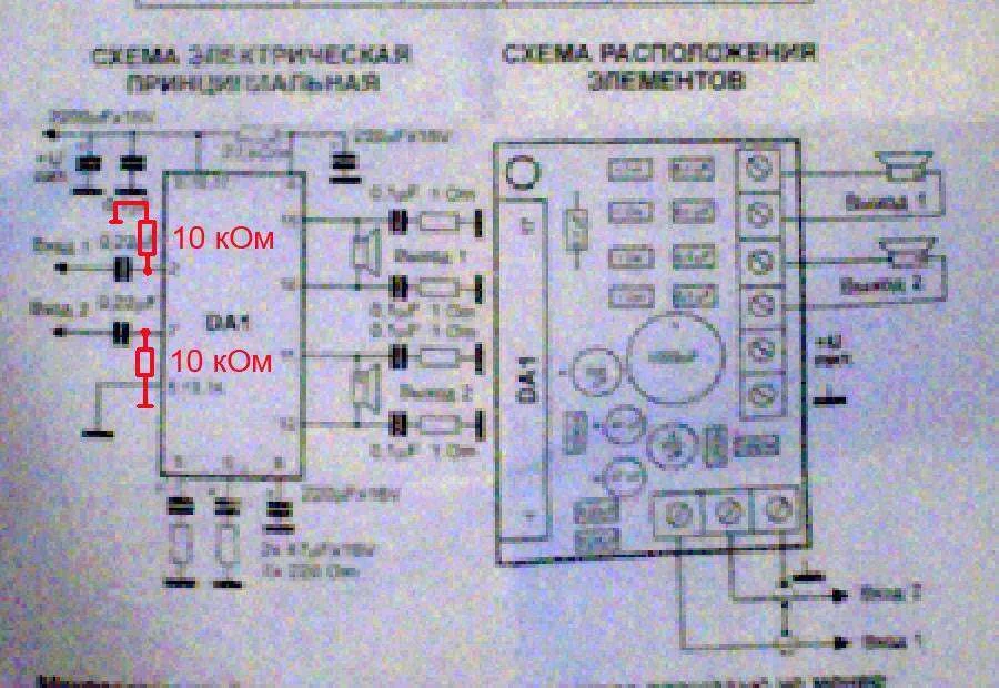

Фонит звуковая карта Creative SB Live! 5.1

Возьми два резистора по 10 кОм и подключи, как показано на схеме.
    104.2 KB · Просмотры: 290

Ты понял что и куда надо подключить?
да схемы читать умею =) на вход резисторы повешать =) я просто думал может фильтр предварительный какойто может повесить =) просто схема уж сильно плотная ....
я посмотрел надобудет ухищрятся шоб оккуратно втулить резистры ))
Навесным монтажом с обратной стороны платы.
я тоже так подумал осталось только на радио рынок сходить =)
поставил совковые на 10 ком ещё хуже ((
надо всётакие забугорные идти покупать (
Нет смысла. Похоже, что у тебя проблемы с разводкой земли на этом усилителе. Микросхема к чему прикручена?
блин поставил савковые есё хуже надо наверно импорт покупать ((
просто так на коробке и висит ...
Измерь тестером напряжение между плюсом питания и теплоотводом. Результат напиши.
вот что показало 11.30
А питание сколько вольт? Тоже 11.3 показывает?
Значит минус питания на корпусе. А как сделан блок питания? Какой конденсатор фильтра?
