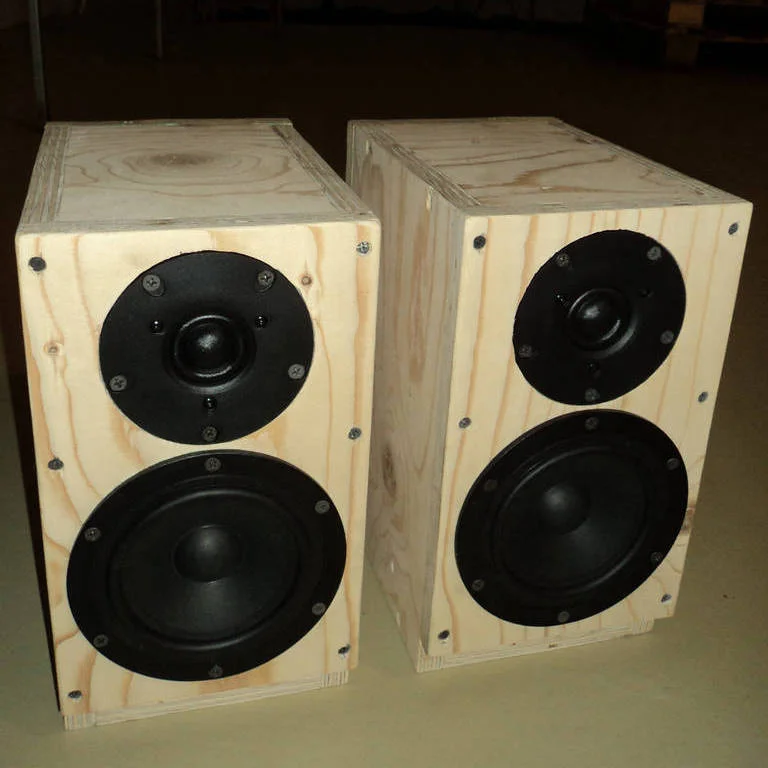

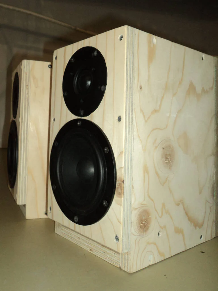

    232.7 KB · Просмотры: 647

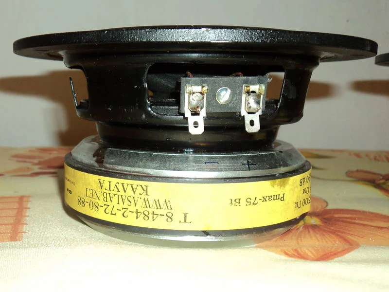

Небольшая двухполосная АС на динамиках VIFA DX25TG09-04 и Асалаб MB1324.4. Щелевой ФИ 6,5 литров, настройка на 60гц.
Комплектующие и внутренности.

Делал для работы, они там же и останутся. Там нет возможности снять АЧХ, но она не должна сильно отличаться.
А катухи , измерял индуктивность ? емкость кондеров ?
К чему вопрос? Все, и даже активное сопротивление учтено. Оно влияет на чувствительность и не стоит им пренебрегать.
Что значит к чему ? фактическую индуктивность катушки ты измерял или нет ? Расчеты это хорошо... а реальная ачх это совсем другое. хорошо что не пренебрегаешь, что тут еще скажешь.
ИМХО разорился бы на нормальные клемники...
