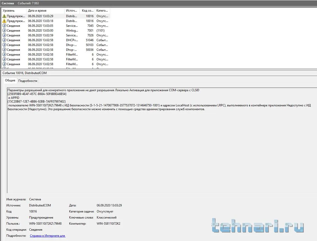

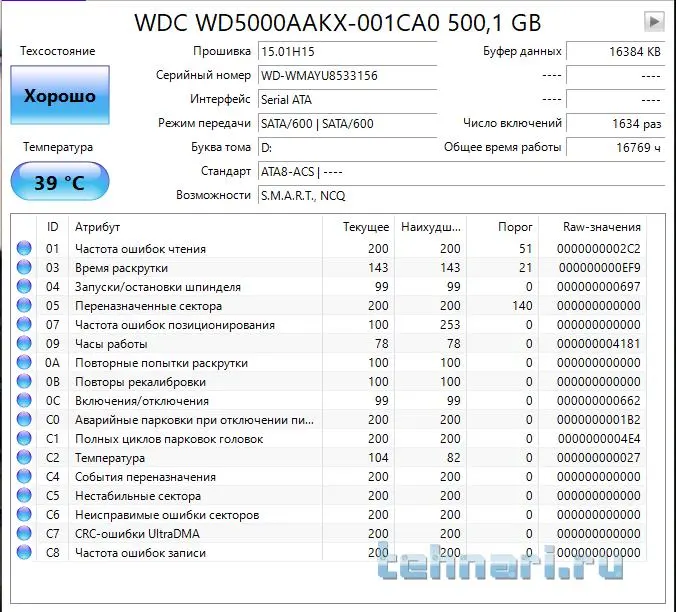

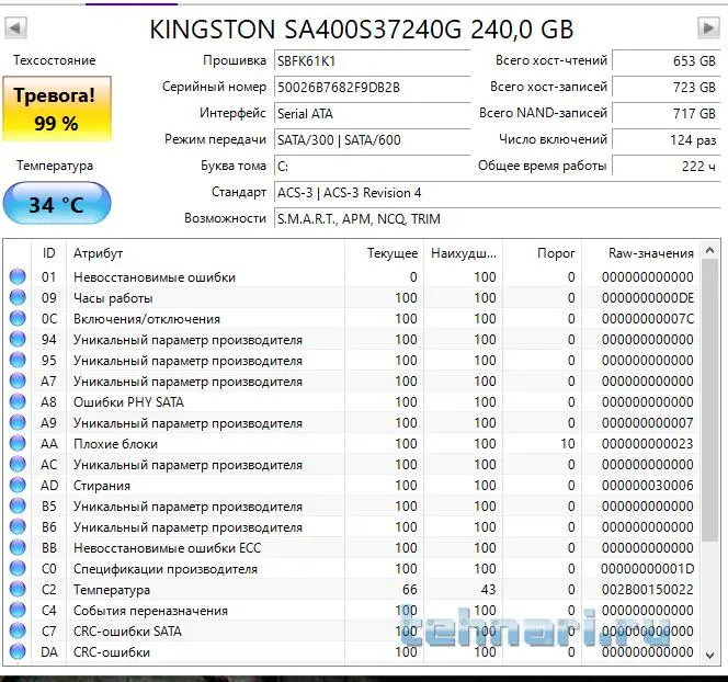

ладно. погоди. а что за игра-то такая? )) может дело в ней. с виду у тебя все нормально. кроме заглюченного видеоадаптора. но скорее всего это встроенная без драйверов, хрен с ней.
