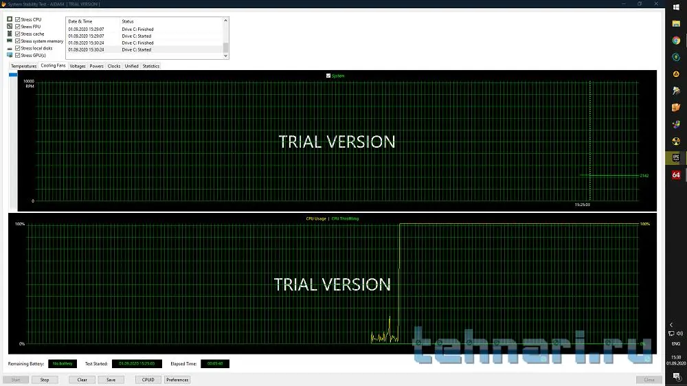

Как сюда сразу залить скриншоты подходящего размера? Подскажите пожалуйста
а с ним, ну с ссд, точно все в порядке? я бы убедился для начала.

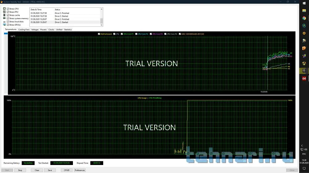

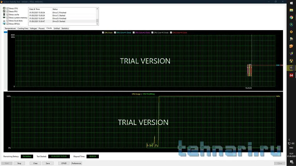

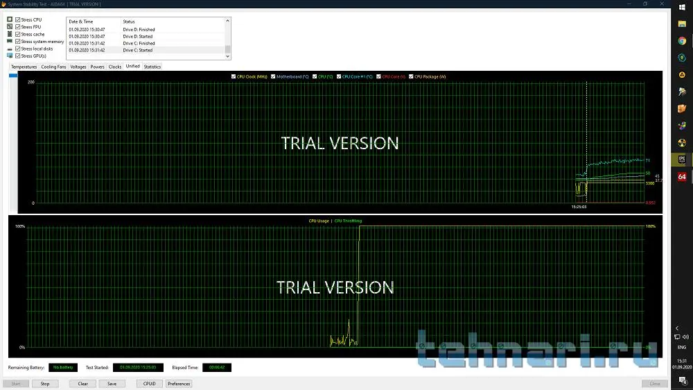

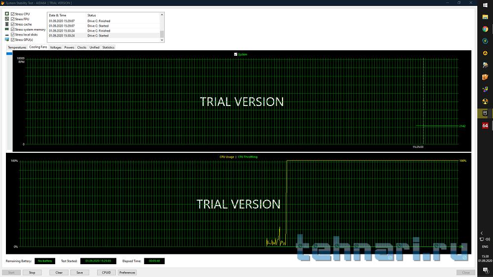

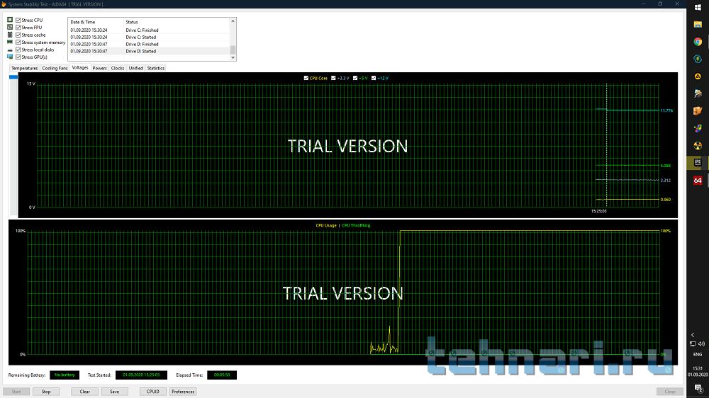

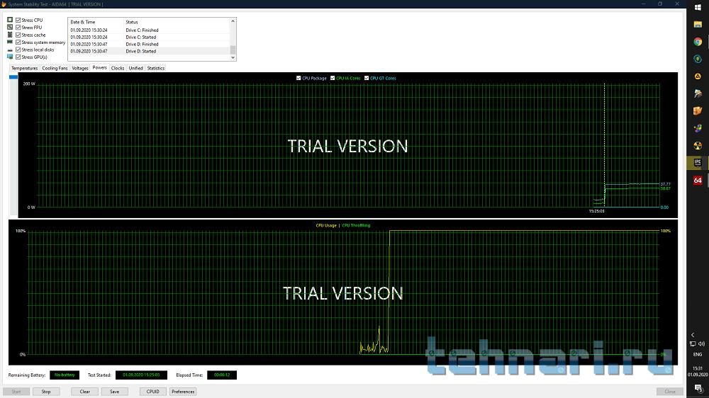

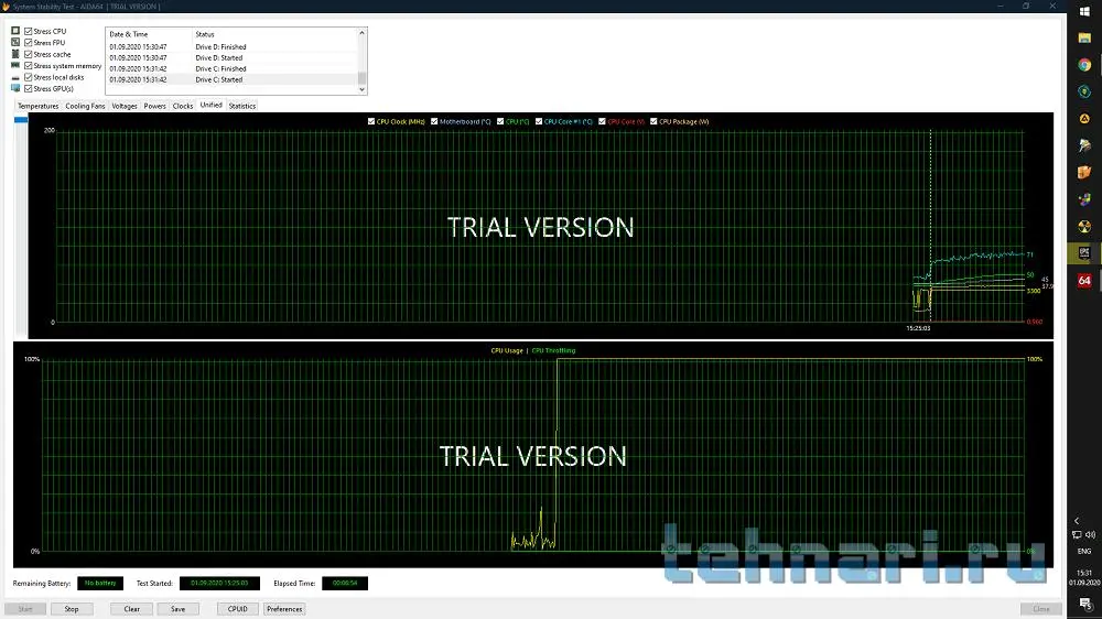

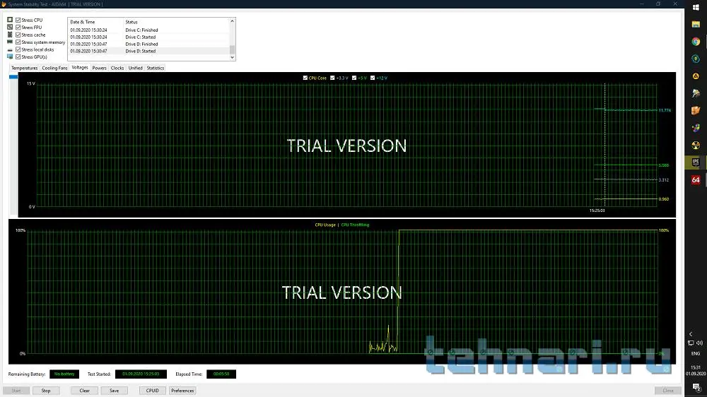

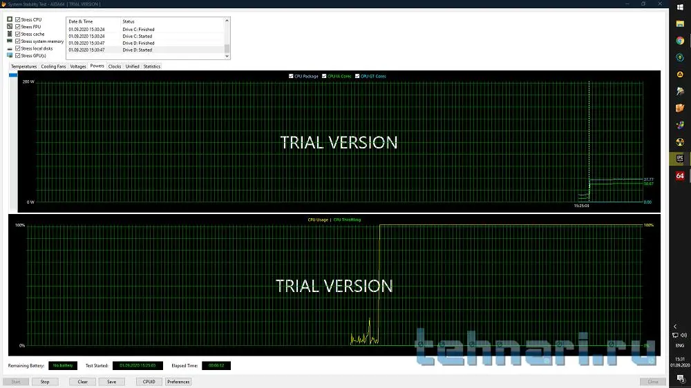

А, всё, вот скрины и описание
Intel core i5 3450 3.1 Ghz
GTX 1060 6GB GIGABYTE
RAM 8 GB DDR 3
SSD 240 GB Kingston
HDD WD Blue 500 GB
OC Windows 10 64bit
    36.6 KB · Просмотры: 58
    35.2 KB · Просмотры: 65
    36.2 KB · Просмотры: 58
    37.5 KB · Просмотры: 58
    37.7 KB · Просмотры: 58
    37.4 KB · Просмотры: 54
    36.4 KB · Просмотры: 75

Тест FurMark сейчас докину

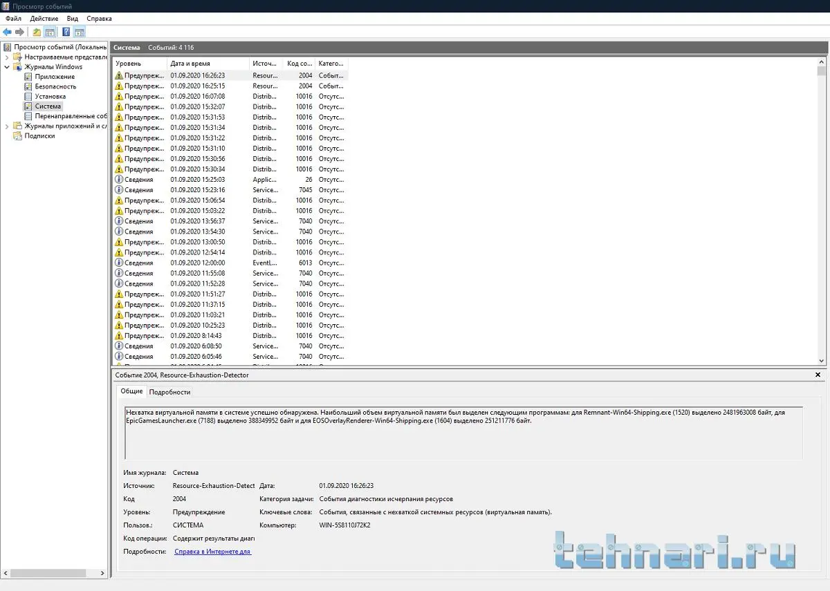

управление-журналы виндоус. посмотри там ошибки. на то время. будет информативнее.

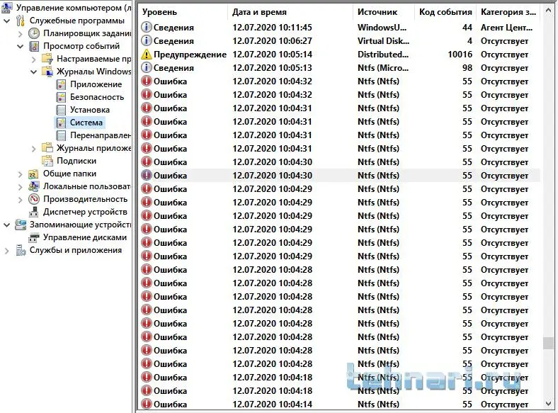

МВАХАХА зачем я в свою посмотрел. там... ууу...)))))
у тебя там вот ТАКОГО нет? )))
    84.6 KB · Просмотры: 61
Вот, два верхних предупреждения 16:25 и 16:26 это запуск игры и проявление фризов

а что есть? просто прежде чем с логами заморачиваться. да и не мое это любимое занятие. тут есть маньяки. посмотри какие там сообщения и о чем. вот ровно во время фризов.
ну я вижу про нехватку виртуальной памяти только. а у тебя что там с памятью и диском системным по емкости? ты не игрался с файлом подкачки?
BlackGhoSsT, полагаю, что ты конкретно оптимизировал свой SSD убрав файл подкачки :) Проверяй размер файла подкачки и

Сейчас модно отключать файл подкачки, а потом ловить лаги, глюки и вылеты, так случилось по тому что запрос в гугле дает ответ что файл подкачки это ни что иное как дополнительный ресурс если программе не хватит объема оперативной памяти и рядовой пользователь вставив 16гб ОЗУ или больше, логично предполагает что медленный файл подкачки можно и вовсе выключить, но было бы это по настоящему логично если бы не программисты которые занимаясь оптимизацией своих проектов - постоянно задействуют, конкретно файл подкачки.
