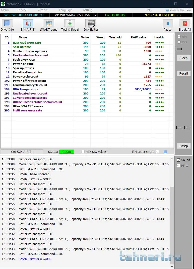

Фризы на HDD, хотя он новый
    88.5 KB · Просмотры: 43

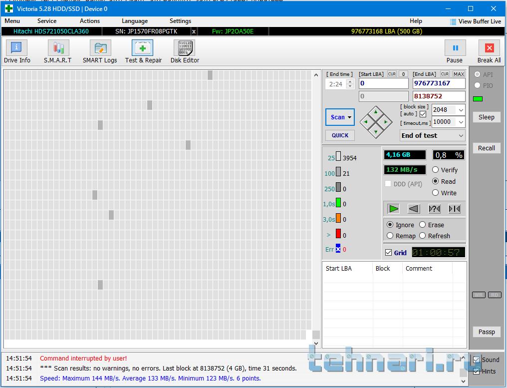

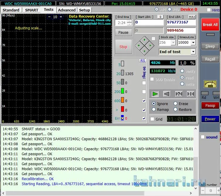

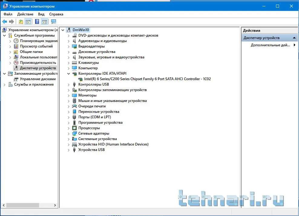

ну у меня так. и подожди пока все прошуршит.

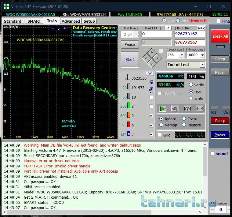

    60 KB · Просмотры: 50
не то. и вообще у тебя 4.47. а есть уже 5,28. качни-ка новую. че-то там странное с этим хардом.
ты в биосе ничего особенного не настраивал?
В биосе ничего не настраивал. В смысле не то? Что именно надо сделать? Я в этом мало понимаю
скачай последнюю врсию виктории. биос не трогай. если не трогал.

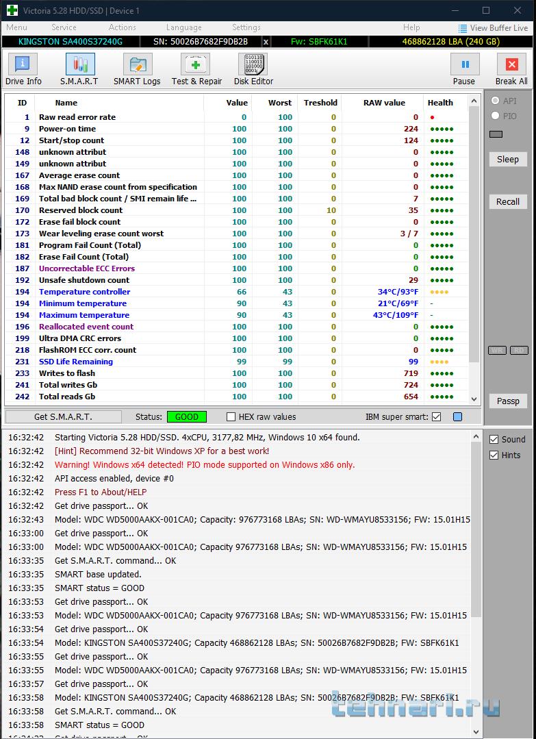

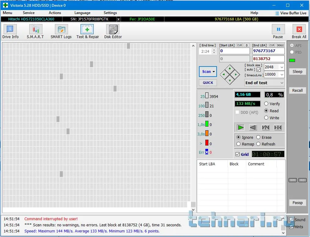

ага. как у меня на скрине. и начало логов. а то там какая-то ересь. типа "неизвестная виндоус".
и вот это вот растяни максимально

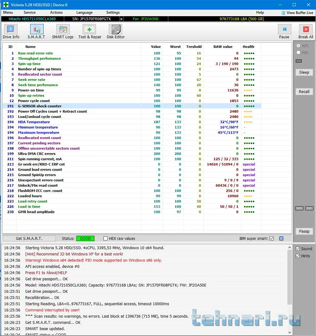

    110.7 KB · Просмотры: 49
    100.7 KB · Просмотры: 52
Начало логов

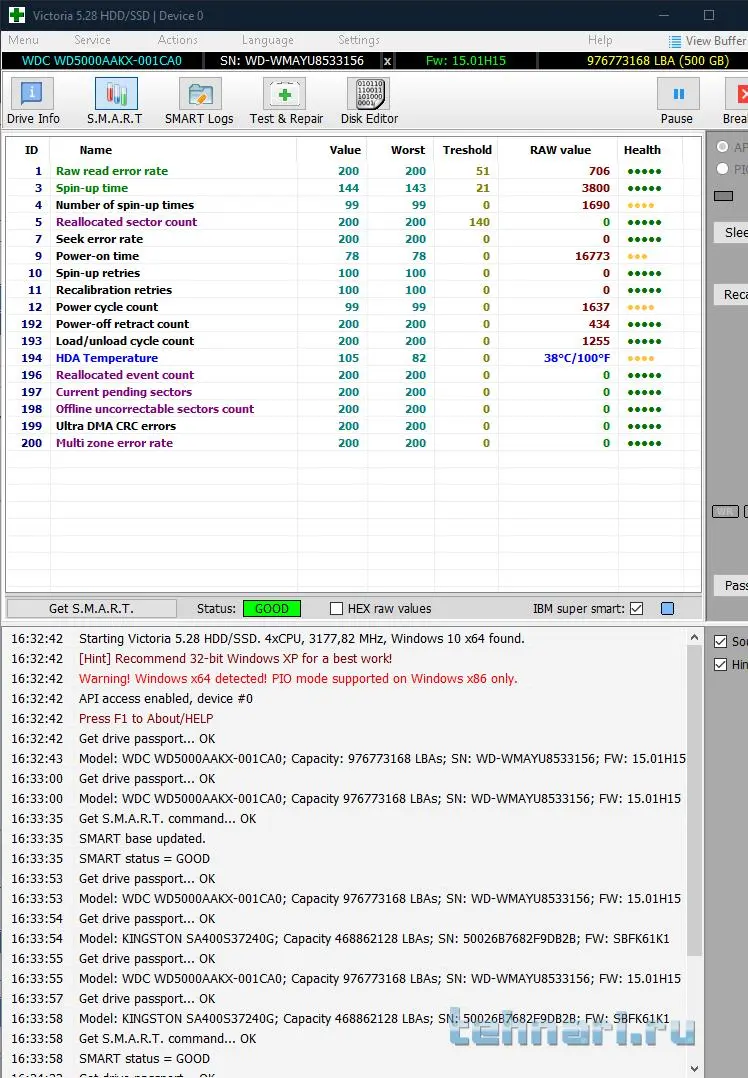

    102.9 KB · Просмотры: 42
На всякий случай результат SSD
    119.5 KB · Просмотры: 43
не. все у тебя нормально.

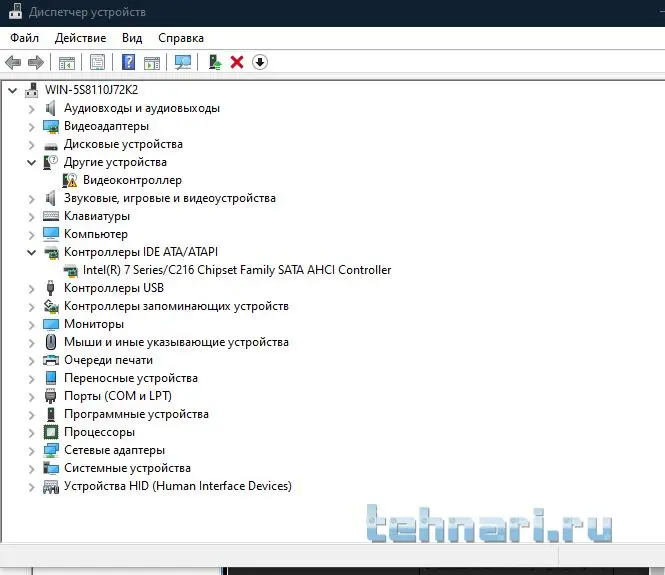

а вот тут у тебя нет никакой фигни?
    44.4 KB · Просмотры: 49

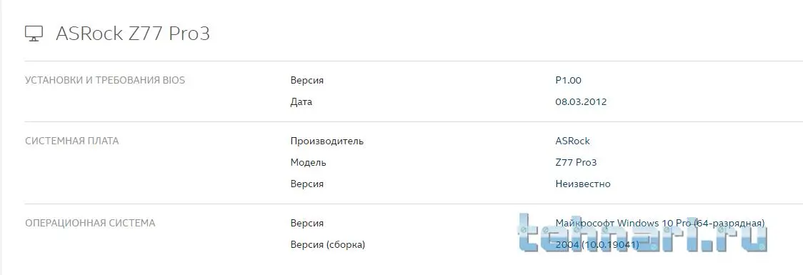

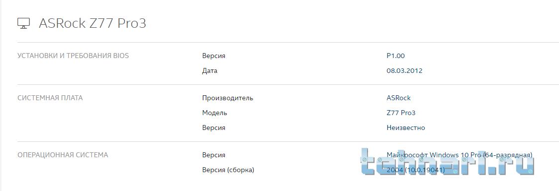

так. а что за материнка у тебя вообще?
и чего ты там говорил про программу которой ты чистишь кеш.
