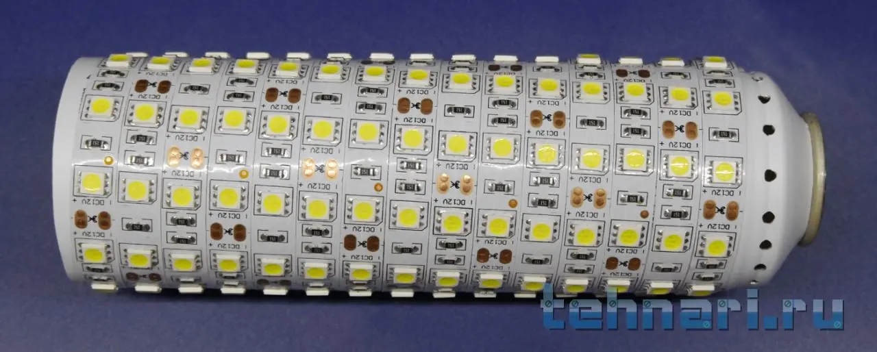

У вас такие светики на ленте? Чипом я назвал этот белый квадрат- корпус светодиода. Видно, что у них 6 контактов- 3 светодиода в одном корпусе. На один светик можно дать 20 мА, следовательно, чтобы пустить через них 60 мА нужно их запараллелить, что в общем тоже неправильно, если рассчитывать на очень долгий срок службы, но работать должно. Какое соединение реализовано на ленте неясно, поэтому и трудно точный совет дать. Тем более, что 60 таких светиков дадут мощность в 10 Вт максимум, а это очень не много, и стоит ли тратить время на сборку с учетом цен на нормальные светодиодные лампы с правильным драйвром.
Вот такую ленту заказал себе.
Если честно - первый раз такое слышу, поэтому и не понял.
Не, внутри каждого куска параллелить - это действительно БДСМ, я так не буду делать.
Наверное такое, но не уверен:
Китайцы обещают 14.4, или это с учетом переделки?

Мощность считается по формуле (падение напряжения на светике * ток), один светик 5050 может дать 3.3 В * 0.06 А = 0.198 Вт. Как китайцы считают, я не знаю.

Допустим я хочу подключить 1 метр ленты 5050 в количестве 60 светодиодов и мощностью 14,4 Вт.
60 светодиодов можно подключить, разрезав ленту на куски по три диода и соединив эти участки последовательно. В этом случае никакие конденсаторы не нужны, достаточно выпрямительного моста. У меня уже третий год работают два светильника, сделанные по такой схеме.
