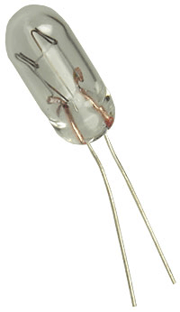

Где достать неонку на 12-5 Вольт?
Я был в обычных магазинах, где продают светильники и лампы, там всё 220 Вольт:tehnari_ru_744:,мне нужна неонка иль другая лампа(кроме светиков) на 12 или 5 вольт, где их можно взять и есть ли вообще такие?И если можно, сказать как их запитывать?Заранее спасибо.:tehnari_ru_509:
Есть, они применяются для подсветки панелей автомагнитол старого образца. А неоновых ламп на такое напряжение не бывает, минимальное напряжение при котором неоновая лампа начинает светиться - шестьдесят вольт.
Валерий а какие брать тогда?Я вот смотрел на все эти подсветки там какие лампы?Флуоресцентные? Галогенные?
Обычные лампы накаливания. Они по размеру не больше светодиода.

неонку мона в нете заказать, от 12 вольт она(там инвертор стоит).
(я так понимаю для подсветки компа?).
я когдато занимался ремонтом станков и там встречал миниатюрные неонки, но как сказал Валерий, им нужно питание 60 вольт. можно собрать преобразователь миниатюрный, но стоит ли оно того? неонку можно имитировать диодом при желании
