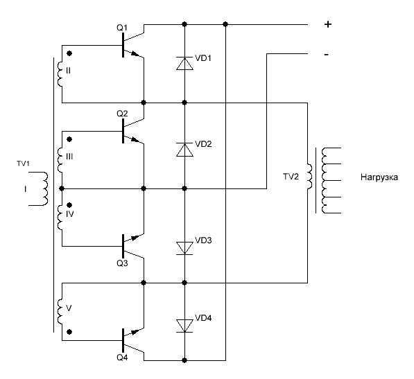

Уважаемые технари! Пришел к вам ещё один аналогичный кабельщик с аналогичной проблемой - генератор для поиска подземных силовых кабелей. Есть на работе генератор с ничего не говорящим названием ГЗЧ-1 от какой-то древней пензенской лаборатории. Частота 1 и 10 кГц, мощность 250 Вт. Выходной каскад сделан по мостовой схеме на транзисторах КТ803. В общем устраивает, но габариты и вес о-го-го. Один силовой транс 360 Вт, плюс выходной и прочее железо. А его приходится таскать за собой на горбу. Возникла мысль - использовать в выходном каскаде высоковольтные транзисторы, к примеру 13007 и, исключив силовой трансформатор запитать "конец" непосредственно от сети. Прошу вашего мнения - выйдет ли что из моей затеи. Я как и автор темы умею работать руками и паяльником, но теоретических знаний в электронике и схемотехнике никаких, всё на уровне дилетантства. Получится ли просто тупо заменить транзисторы на другие, или схему выходного каскада нужно менять?

Прекрасный выходной каскад (УМ) для генератора поиска, только если будешь использовать 13007-2 диоды можно не ставить они есть в корпусе транзистора. Если просто 13007, до защитные диоды надо ... :)

Кстати, надо поставить резисторы на базы транзисторов, хотя-бы 100 Ом, иначе будут греться базовым током ... :)

Вчера было поздно, в схему не вглядывался, эта схема работать не будет. Где её взяли, ни один нормальный электронщик такую схему не нарисует ?... :)

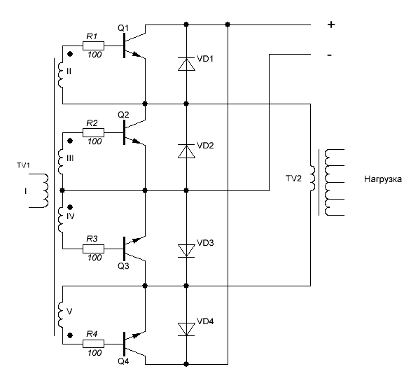

Схема перерисована мною из заводского паспорта на генератор. Да, схема неверная, но это я накосячил, рисовал по памяти. Исправил.

Вот это другое дело, но генератор питается от аккумулятора и транзисторы низковольтные. Где в в полевых условиях собираетесь подключатся к сети ?... :)
Во! Так гораздо лучше!
Теперь изобразите в виде схемы свою идею, а мы рассмотрим.

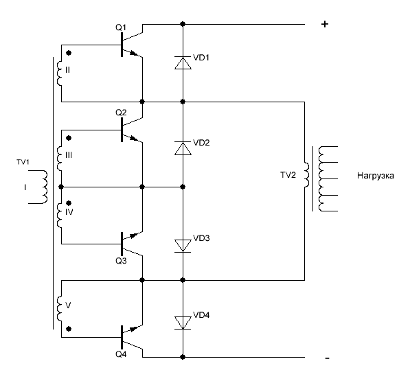

Да вот как-то так... Что скажете?

А в чем новаторство? Добавлены резисторы 100 Ом?
А что с напряжением питания? Какое оно?
Вау!
Это только один я вижу?
Данная схема тоже будет работать криво.
Для её правильной работы нужно поменять полярность подключения обмотки номер II.
Мне кажется еще ошибка в точках крайних обмоток ?... :)
Питание - выпрямленное 220, с фильтрацией будет 310. Схема криво - вы имеете в виду начало-конец обмотки II?
Именно.
Иначе оба верхних ключа откроются одновременно и наступит КЗ.
Использование питания 300 В повлечет за собой пересчет трансформатора ТV2. Точнее - его первичной обмотки. Уверяю Вас, он станет еще больше и тяжелей.
