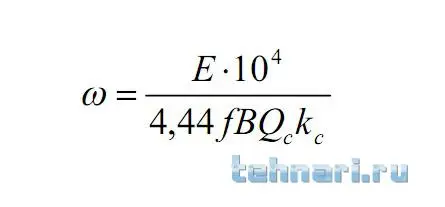

Вот по этой формуле можно посчитать?
    3.8 KB · Просмотры: 101
Да это и есть основная формула, я по ней и считаю, но есть еще много нюансов ... :)
Попробуй считать, все когда-то начинали ... :)
По моим подсчетам первичка 110 витков, провод 1.2 мм, 1 кГц, 220В ... :)
