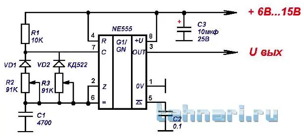

Подскажите, пожалуйста, простую МС, генерирующую прямоугольные импульсы. Желательно, что бы:
- фронты не заваленные
- скважность задавалась переменным резистором
- частота пока не имеет значение, но неплохо бы регулировать
- по напряжению тоже, неплохо бы регулировать.
Тема для меня новая, помидорами не кидаемся.tehno025
NE555 спасет :)
схем с использованием 555 много.... вот , к примеру эта интересна тем что R2 задает частоту, а R3 скважность, только зачем тут диоды? Вроде как импульсные, но механизм сей пока не понятен. А в схеме то ошибочка? Зачем параллельно ставить 2 резистора?
    12 KB · Просмотры: 142
Один резистор задает постоянную цепи заряда, второй - разряда.
Еще, наверное, эти два резистора можно заменить одним.
Диоды, соответственно, задают направление заряда/разряда. Но полярность одного надо поменять на противоположную.
Емкость С1 - частоту.
А вообще, гуглите в буржуйском сегменте. В рунете большинство схем рисуются студентами для курсовых/лаб и поэтому в них немеряно ошибок.
....айне диоде кру-у-у-гом!... :) :) :)
Скорее всего один из диодов надо перевернуть по схеме. Так как диод пропускает ток только в одну сторону, то через один диод будет происходить заряд конденсатора, а через другой разряд.
SarmatLant, вообще-то два предыдущих автора уже указали, что надо изменить подключение диода.
