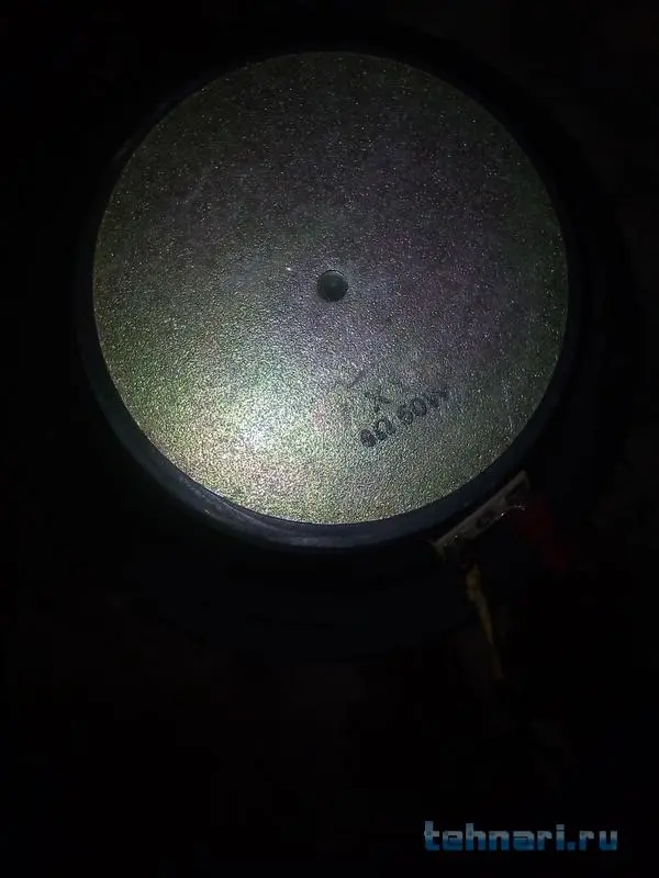

сделал замеры динамика от домашнего кинотеатра. правда пока не разогревал его, но может кто подскажет, могут ли быть такие параметры или опять что-то не так?

покажи фото динамика и корпуса где он стоял.
Так в принципе, зная что в этих сабах ставят - TSP имеют право на жизнь..
Для сабвуферного дина слишком высокая резонансная частота, особенно с учетом того, что на нем 65 грамм пластилина.

если это обычный "кинотеатр" с сабом БП, то обычное явление (а тем более учитывая калибр этих голов), у меня попадались экземпляры и с Fs 80+ :)

меня смущает, что опять резонансная частота высокая

сутки грелся и вот результат:

Да не в этом проблема, намотать можно и РОВНО 4 ома...
Проблема в том, что прога показывает Ммs =16 грамм, а у тебя на диффузоре приляпана куча пластилина.
Нифига не смущает?
Именно. И это носит название -Fc. А если измерить Fs, то оно будет примерно=120гц.

Измерь какой-нибудь иной динамик, желательно не из "Чайна Муви".
