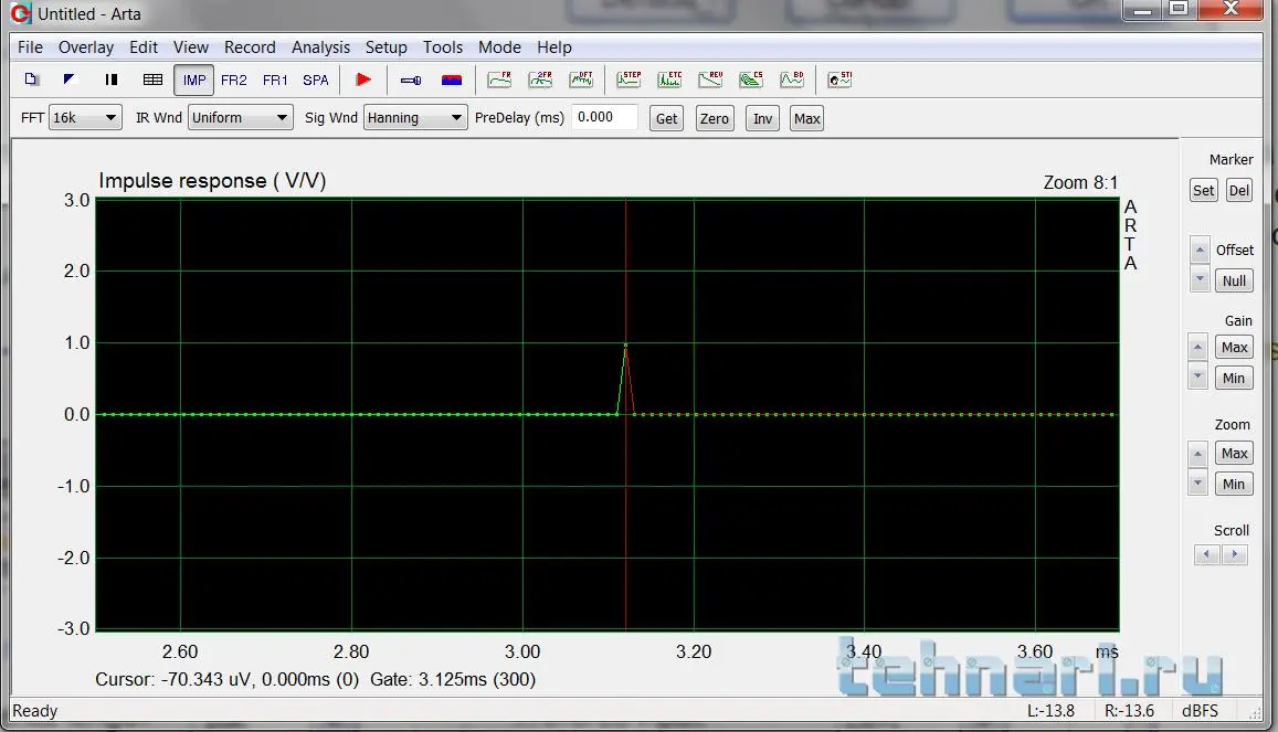

всем привет, поставил конденсатор, как и говорили, но помоему ничего не изменилось. вот вчерашние параметры без кондера и сегодняшние с кондером:
    45.3 KB · Просмотры: 139
вот что я заметил: еще при колибровке программы сначала все идет как описано
    39.2 KB · Просмотры: 93
но дальше в описании и у меня графики совсем не похожи:
    44.2 KB · Просмотры: 143
    27.3 KB · Просмотры: 144
это нормально?
сделал для сравнения замеры в аудиотестере, они не сильно отличаются от лимпа:
    28.9 KB · Просмотры: 113

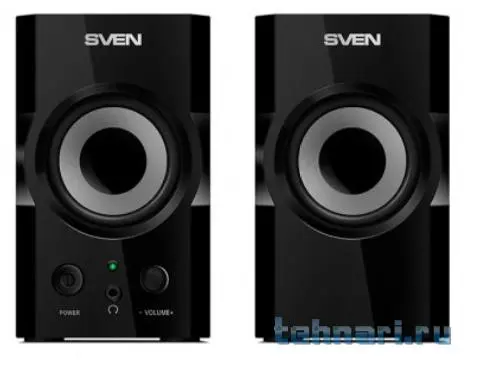

в компьютерных колонках ведь есть усилитель? подойдет?
Есть, только в разных колонках разные УНЧ. Надо смотреть.
завтра разберу посмотрю что там.

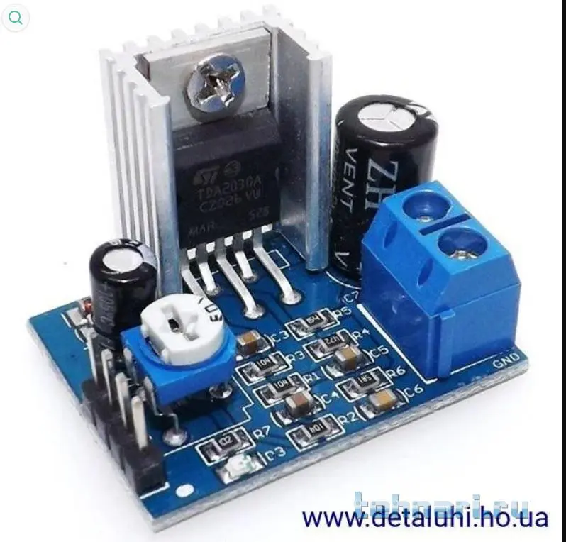

У тебя есть возможность сделать УНЧ на TDA2030?
Всем привет, получился небольшой перерывчик, вот теперь купил усилитель на 2030, попробую все начать заново.
    42.7 KB · Просмотры: 35
    61.1 KB · Просмотры: 40
    24.1 KB · Просмотры: 197
надеюсь такой подойдет?
