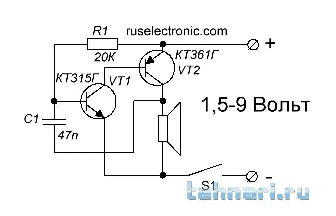

Добрый день.
Как изменить схему так, чтобы генератор пищал не монотонно, а периодически?
    12.8 KB · Просмотры: 9,091
Поставить девочку, которая периодически нажимала бы кнопку S1. :)
А вообще, нужна другая схема с двумя генераторами...

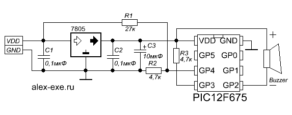

У меня другое предложение - собрать схему на МК.

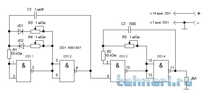

а если добавить что то наподобие
Когда-то делала для одной игрушки...
    11.5 KB · Просмотры: 2,440

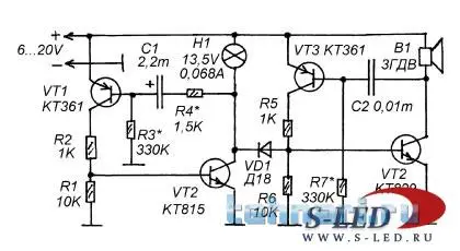

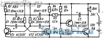

Можно и на транзисторах.
    13.6 KB · Просмотры: 932
    12.3 KB · Просмотры: 229
Можно и на транзисторах, только в моей схемке гораздо легче организовать широкие регулировки как частоты звуковых импульсов, так и их длительности и периода повторения...
А как Вам такой вариант?
P.s. всё же, идея с девочкой, на мой взгляд, лучше!

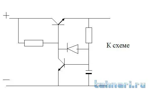

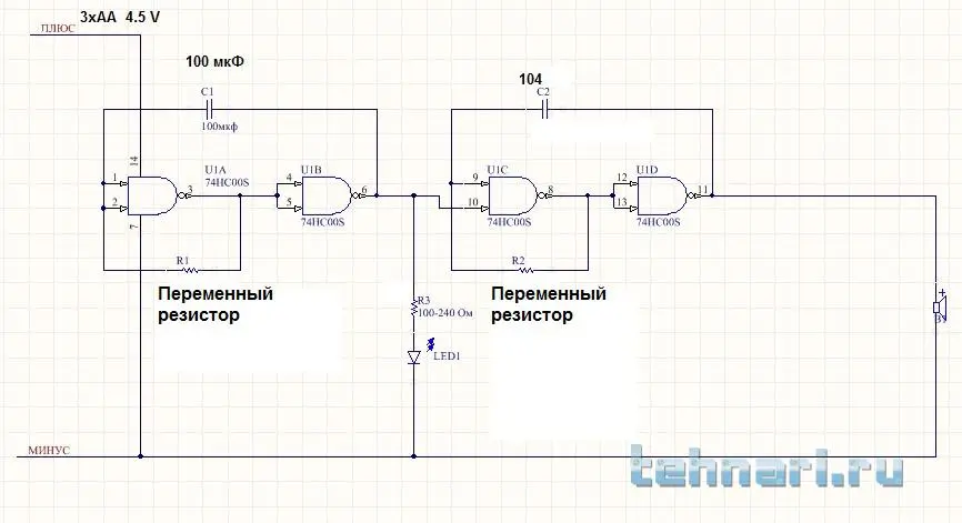

Пока что собрал такой вариант.
Молодец. Присмотрись к Светиному предложению, там можно регулировать длительность тона, длительность паузы и высоту тона.
Для усиления громкости и избежания выхода их строя МС, поставить на выходе транзисторный ключ.
Можно так же собрать подобное на МС К561ТВ1.
У меня тоже можно. Отношение сигнала и паузы регулирует R1, параллельно которому подключен диод и резистор.
А тональность R2.
Устройство должно быть как можно проще и дешевле. Соответственно как можно меньше деталей. Устройство одноразовое. И надо их много.
Может быть. Но уже всё готово. Работает, меня удовлетворяет, всем спасибо!
