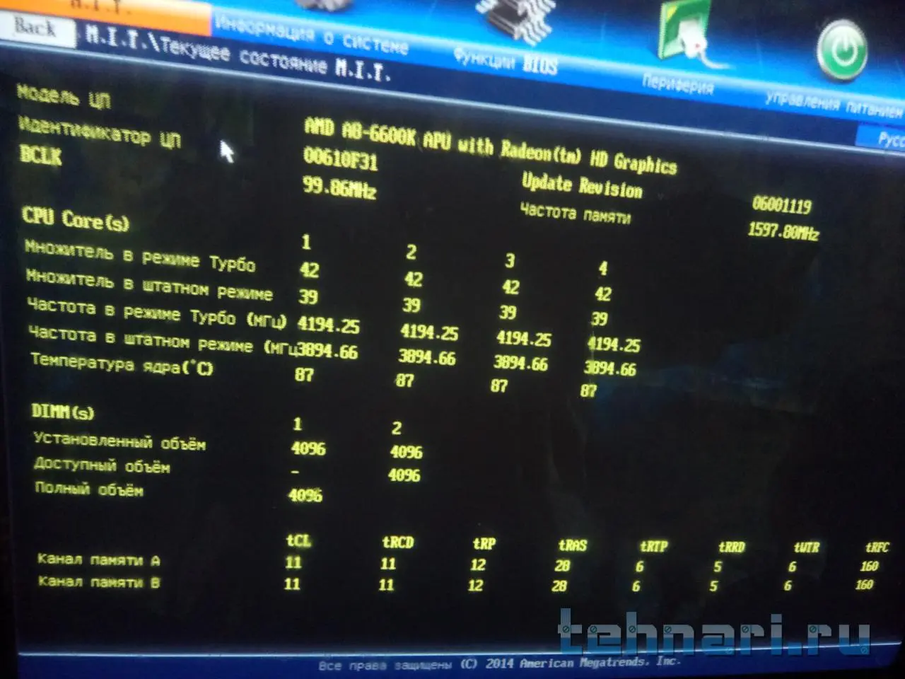

Gigabyte GA-F2A88XM-HD3, пропала память
Доброго дня всем, помогите разобраться, комп на мамке Gigabyte GA-F2A88XM-HD3, установленно было 8 гиг памяти, через какое то время 4 из них пропало,хотя в BIOSе их видно. Как их вернуть?
    66.2 KB · Просмотры: 232
mscofig в строке поиска, конфигурация системы, дополнительные параметры - в окне максимум памяти что?
По отдельности планки работают, объём весь есть? Хотя по скрину планку биос видит, но она пустая, возможно померла.
в конфигурации системы с памяти галочка снята,планки живые,каналы живые,но вместе не работают.
Попробуй сбросить настройки на заводские.
По скрину, первый канал не имеет никакого объёма, почему ты уверен что он жив?
потому,что если убрать планку из второго,то он работает
как вариант одолжить на пару минут две другие планки и проверить как работают они.

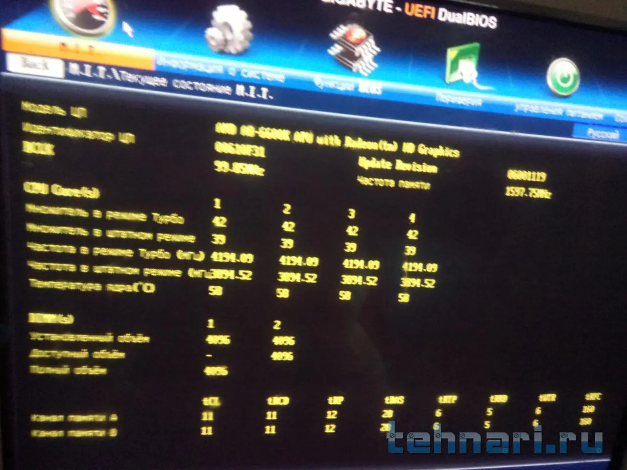

На обесточенном ПК поменять планки местами, включить ПК, в биосе сделать новое фото и показать в теме.
поменял,видимо,канал не работает,перестал в одиночку запускаться первый канал.
    62.8 KB · Просмотры: 92
Проблема либо с мат. платой, либо с процессором. Можно попробовать передернуть процессор, т.е. аккуратно его снять, осмотреть ноги и вставить на место.
