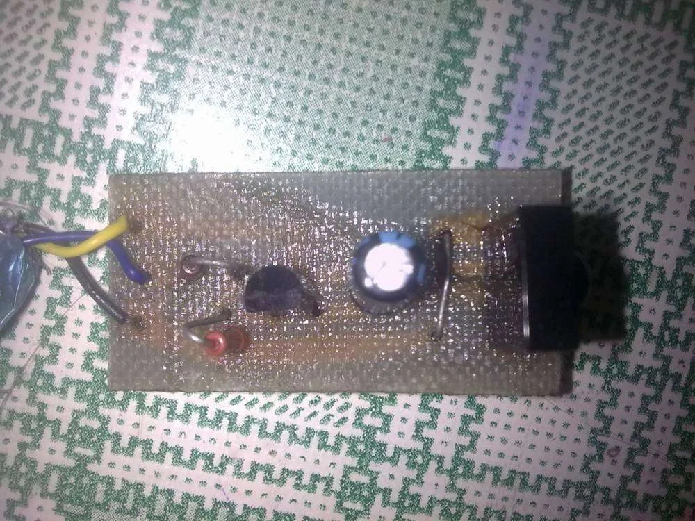

Кажется вся проблема глюков в фотоприемнике, он на 33кГц, а нужен на 38кГц, время будет поеду куплю новый фотоприемник.Возможно подкючить как нибудь к приемнику светодиод, чтобы при нажатии кнопок на пульте, он реагировал.
Можно подключить светодиод к приемнику, чтобы он реагировал на нажатия кнопок на пульте

я сделал по схеме Димы.у меня чё-то комп его не отображает.
Новый приемник не стал собирать, попробовал старый через SlyControl, все нормально работает, а Почему с IRLink не хочет работать?
Как припаять светодиод к этой схеме, чтобы он реагировал на нажатия кнопок?
Никто не знает?
Помогите!!!
(Дима)светодиод припаять можно но при этом светик будет мешать приему сигнала...я сам хотел сделать, приемник стал очень нестабильно работать, потом просто сделал power led , его можешь припоять, всякий случай не к пмтанию приемника а на ноги 7 и 4
Спасибо!
рад помочь
radiotexnik Значит можно припоять светодиод. Вопрос к 4 и 7 ноге на штекере от ком порта чтоли? И не будет он мешать работе схемы. Резюк примерно какой поставить светодиод красный.
