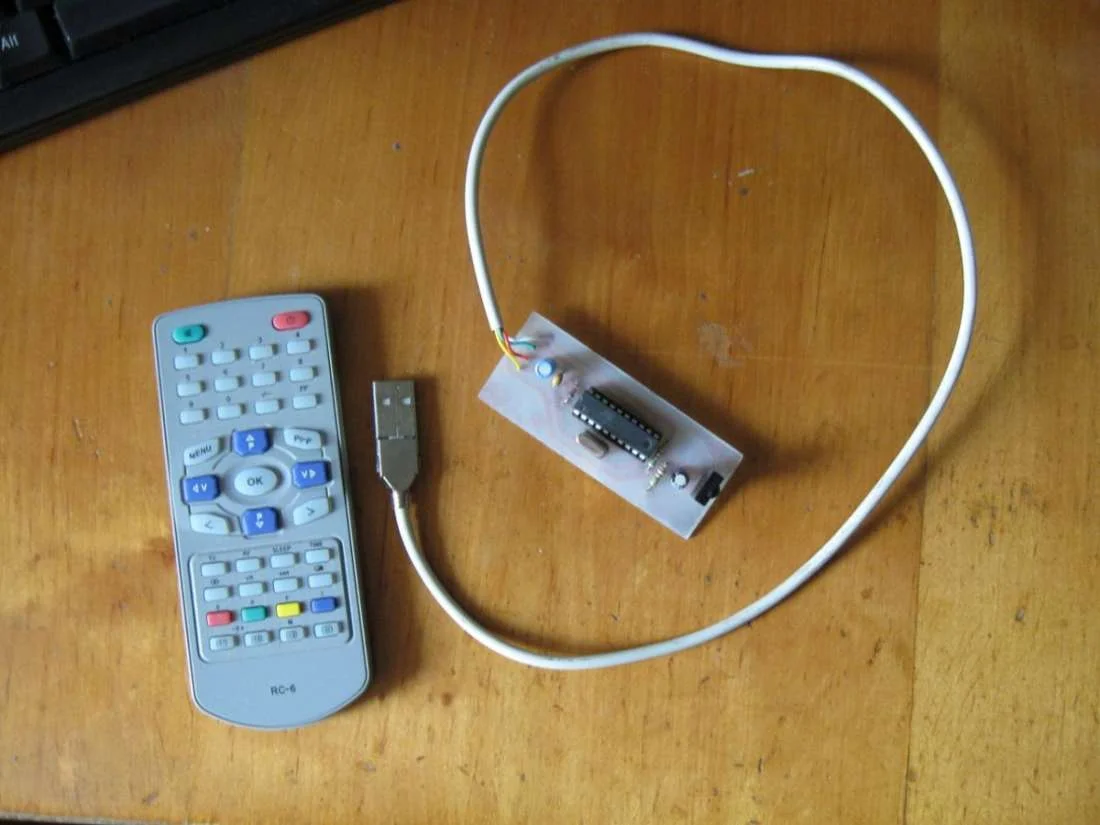

Так я и не говорю что был на USB? я собирал на RS 232 тут кста тоже схему предлагают на RS 232. Я тоже покапался и даю схему на USB :) usb_remote_2.gifz_8cd2962f.webp
Посмотреть вложение usb_remote.part1.rar
Посмотреть вложение usb_remote.part2.rar
Посмотреть вложение usb_remote.part3.rar
P.S. Архив из 3х частей сами понимаетет ограничение при заливки. :)
Ух, как то пропустил пост про усб вариант. :) ну что, кто собирал? отзывы какие? :)
