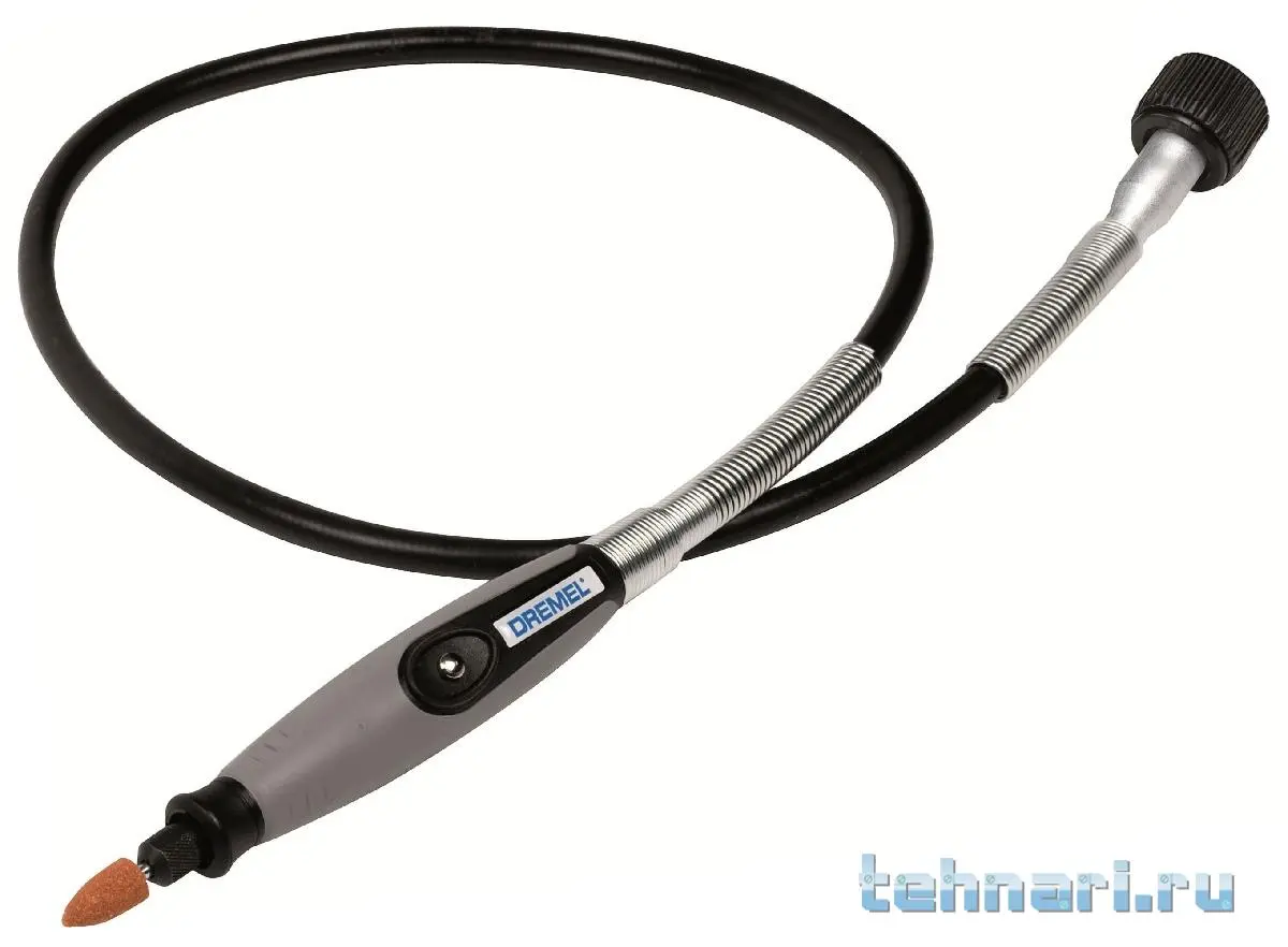

Далее, помимо самой бор машинки обязательно нужен гибкий вал. Вот без него никуда.
Его подбирайте под свой гравер, не у всех моделей он в комплекте. Дремелевский неплох.

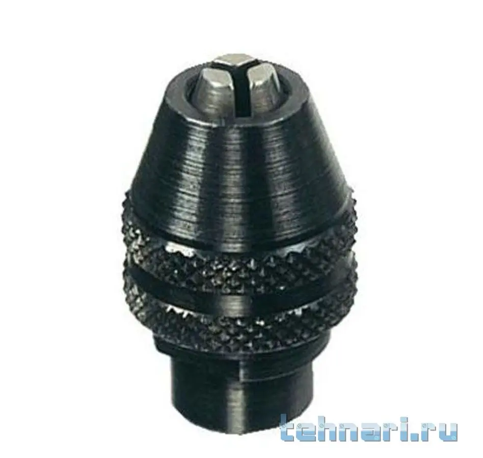

Ну и последнее - быстрозажимной патрон вместо цангового.
Просто удобно.
Просто удобно.
