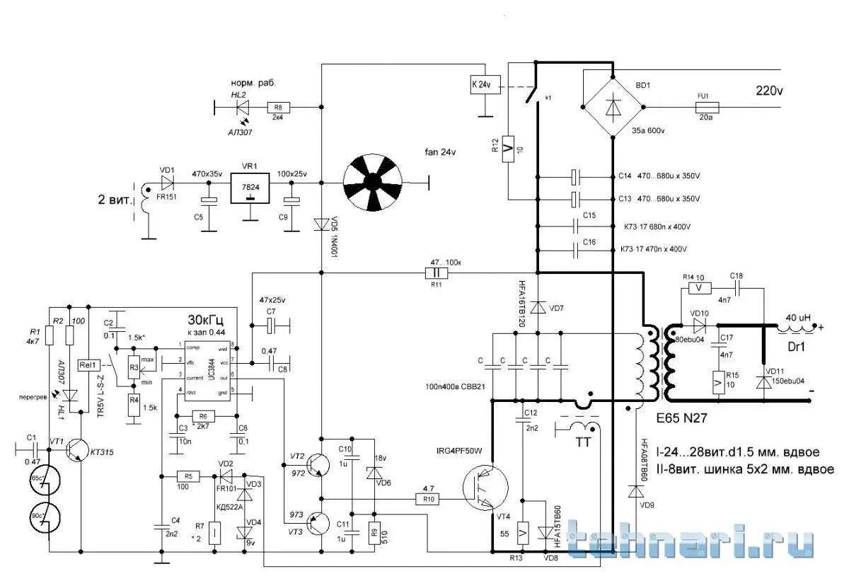

Смотрел схемы и конструкции разных сварочников, там бывает и по одному транзистору в плечах стоят, при этом все работает , в сварочниках без защит от залипания при кз тоже ток идет и не выгорает же почему так?
Можете схему показать?
Итересно , что за сварочник такой дешманский)
Получается я взял неудачную схему с тлкой, то есть надо брать специальные микрухи типа UC38ХХ ??
да нет, tl-ка тоже может работать в однотактном режиме

Вообщем наконец-то что то стало получатся, посмотрел у китайцев схемы сварочников и нашел такую схему на обычной микрухе
Там ток мериетсся через шунт по вторичке, и мне в коментах писали что ток надо через вторичку мерить, закинул шунт на вторичку и теперь все работает как надо, нагрев на кз ушел ну и на картинках видно(на мультиметре) что входной ток под нагрузкой больше чем ток при кз, правда тлка толком не стабилизирует, ток (на стрелочнике) при кз на вторичке в 2 раза больше чем под нагрузкой.
Ну нагрев всеравно даже под нагрузкой был и если долго держать транзюки раскаляются сильно, решил прилепить их напрямую через термопасту на 2 отдельных радиатора, и наконецто нагрев полностью ушел.
На фтоках питание 25В по входу, мультиметр мериет входной ток а стрелочник соответсвенно на вторичке на шунте. Ктр на трансе 2:3 даже получилось по-пускать дужки.

Не это схема не для инвертора, это просто источник тока с регулировкой.
Сварочник я еще пока не делал, это так попросили собрать просто.
Просто я проводил аналогии со сварочниками чтобы понять принцип как работает, и в чем ошибка той схемы была что греет транзюки
Ошибка той схемы заключается в том, что преобразователь ограничивает потребляемый ток, следовательно и потребляемую мощность даже в случае к.з. на выходе. Это неправильное решение
