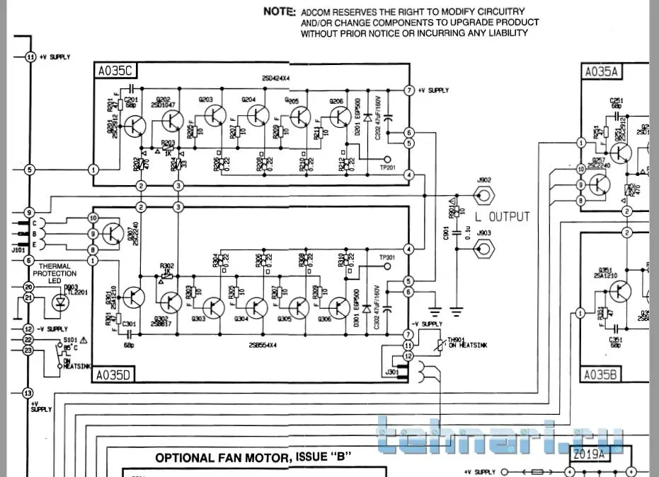

Тоже четыре пары выходных транзисторов:draz:

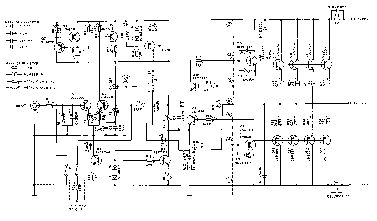

Зря ухмыляетесь.а я вот маленькую неточность допустил.555 МКII.схема,приведенная выше действительно,общего мало.у меня под рукой просто нет сейчас выложить.хотя вполне возможно что не только Адком применял это решение.
Хотя могу и ошибаться,давно видел уже.

Собственно почему мне запомнилась зрительно эта схема и почему я вообще наткнулся на нее.давно хотел спросить,да случай не подворачивался.обратил внимание на такую вещь.хоть и не в этой теме надо,но спрошу.интересно.обратил внимание вот на такую вещь.почти вся масса усилителей строится по входу на дифф.каскаде.а вот есть довольно верхние модели,где эммитерный повторитель и дальше на симметричный усилитель.например у Акая.еще другие видел,просто не помню сейчас.заинтересовал этот вопрос на предмет что лучше.в чем минусы на э.повторителе?я посмотрю у себя в закромах эту схему.здесь тоже как-то не так.не эта схема точно.и вроде транзисторов тут больше
Стесняюсь спросить,а
верхние модели
это что значит ?
например у Акая
Схема хде и какого именно
.В любом случае не бейте больно,я только спрашиваю.и вот Феноменский усилитель Митрофанова так построен.у меня товарищ собирал его,говорит звучит очень даже.хоть и на советской базе еще был собран
Ну и как? Меня от одного только названия, в дрожь бросает! А ведь раньше очень любил этот усь. Но после ряда неудач, с этим делом завязал. Ещё ни один усилитель, из тех, которые я собирал, так по скотски себя не вёл!

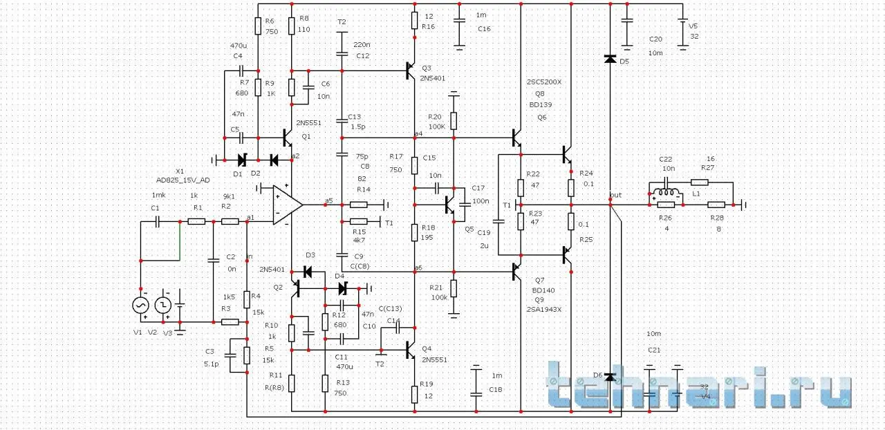

Так сквозняки убраны ,введена пассивная защита оу при вылете транзисторов с ОБ ,плюс емкости межбазовые в ВК при малом токе покоя значительно улучшили спектр сигнала. выходники можно и по одному А1943/С5200 или по паре ВД909/912 или 4 двухамперных
Ненравится режим В,можно и в АВ

А какой надо тот и ставьте. 75-120ма
Стесняюсь спросить, что именно Аdcom 555 напоминает ?
И рядом не стояло! ЭП и ОЭ вещи совсем разные,да и один в режиме АВ работет,а второй в режиме В ,но без отсечки
