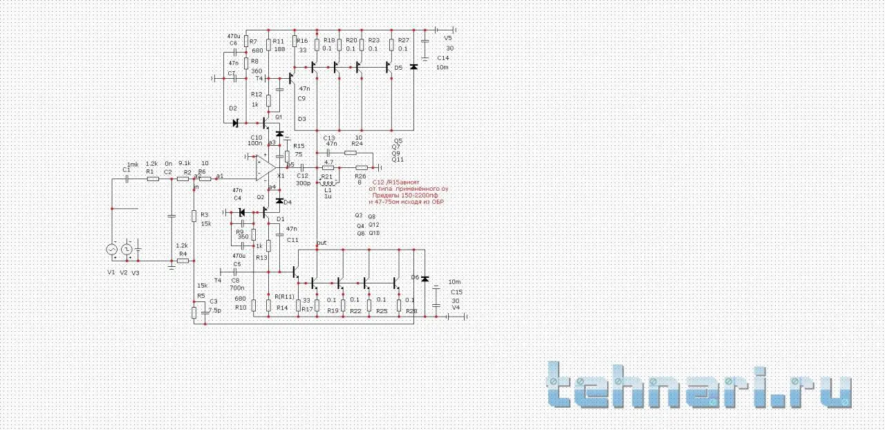

хотел бы поговорить об этом варианте и не только об этом.может быть это кто то уже юзал? Т3 и Т4 NPN

господа! вы или схему не понимаете что я выложил или действительно меня? как раз эта схема сделана для обеспечения стабильности вых. каскада и не только.задавайте вопросы мне действительно интересно ваше мнение.
Лично я вообще ничего не понимаю. Управление выходными каскадами УМЗЧ током питания ОУ придумал не Гумеля. Ты же здесь, с одной стороны, кричишь про усилитель Гумели, а, с другой стороны, выкладываешь схемы не имеющие с Гумелей ничего общего, кроме управления выхода током ОУ. Но это не Гумеля.
И в выложенной тобой схеме похоже есть еще куча ошибок.
подобная комбинация транзисторов в плечах вк применена в "высоколинейный умзч с большим выходным сопротивлением " Орлова.вы наверное уже читали эту статью? там описаны достоинства подобного вк.
Aя прекрасно знаю что это придумал не гумеля.просто напросто я предлагаю модернизацию его схемы. а на счёт ошибок в моей схеме давай поговорим. а здесь вк раскачивается разве не током питания оу?весь прикол этих усей и состоит в этом.Azziop а что по твоему гумеля?
Ранее не читал. Сейчас скачал и бегло посмотрел. В данный момент я не том состоянии, чтоб оценить статью по достоинству. Но на беглый взгляд - хрень редкая.
хочу добавить в свой#28 что эта статья в радио 3 2015.вот в том то и дело что читать то там надо вдумчиво . написано там довольно туго для понимания. да и усь довольно не стандартный.
Изначально Гумеля взял схему Шмидта и переложил её под советские детали. Но так как в схему изначально был заложен геморрой с настройкой выходного моста, которую мог сделать далеко не каждый, в 1989 году Гумеля выпустил упрощенную схему без моста. Кроме того, Гумеля в новую схему поставил конденсаторы между базой и коллектором предвыходных транзисторов, которые должны были убить возбуд. И убивали. Но не всегда.
Чем мне нравился Гумеля, так это тем, что при максимальной простоте играл весьма качественно. Именно в сочетании простоты и качества его изюминка. Не вижу смысла собирать СТЕПЬ, так как можно собрать более простой усилок с лучшими параметрами.
В этом плане Брагин мне как раз тем и нравится, что по сложности он не сильно превосходит Гумелю, играет не хуже, а стабильность выше.
Декодер, если тебе не трудно, объясни человеческим языком чего именно ты хотел открывая данную тему.
да кто вам чёрт возьми предлагает собирать СТЕПЬ? я её привёл как пример надёжного уся с управлением вк током питания оу и который не погибает от каждого пука!!!! 99 проц .усей я собирал на кт 825 и 827(вместо двух транзисторов в плече) и вопреки пугалкам самого гумели схемы не свистели даже без кондюков в бк . оу были 544уд2а в металле с военной приёмкой. ноги 1и8 замкнуты хотя было желание поиграться с этой коррекцией. смещение в бэ выходников подбирал отключив сч и нч дины в s90b и слушая вч на самой малой громкости по пропаданию ступеньки + проц.10 напруги для закрепления результата. заметил что чем быстрее оу тем меньше нужно смещение. ставил и к157уд1 с 2т 818 и819 (по одному на плечо вместо составного каскада) -прёт нормально.даже 544уд2 раскачивала эти тразюки на 8 ом легко!!! были 140уд11 в пластике но так руки до них не дотянулись. регулировку смещения нуля не ставил-20 мв макс. меня устраивало. монтаж делал навесным монтажом на САМОМ радиаторе прикрутив посреди выходников небольшую монтажную колодку. резисторы смещения выходников паял прям на их ногах к примеру. если питание ум стабилизированное вместо транзисторов в питании оу ставиш стабы типа д 815-816 лишбы напруга питания оу была в норме и :guitar: я выставлял по 12в. хочу к 544уд 2 выставить +-8в. меньше ток через оу в клипе. хотя и так всё хорошо. вот этот минимализм схемы мне и понравился. питание использовал +-29в. и банки по 22000 мкф. и тс 180. как звучит этот усь с током покоя расскажу после ..устал малёха

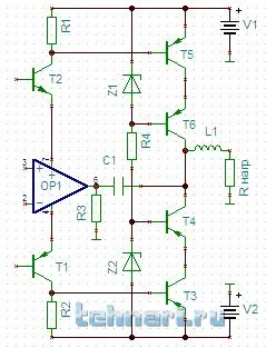

вот схема для стаб. питания . Т1 кт 827 Т2 кт 825.питание оу подбирается выбором стабилитронов из д815. выбрал их из-за маленького дифф.сопротивления. пит по 29в. мощность примерно 55 вт на 8 ом.
    8.7 KB · Просмотры: 102
Не понимаю , нахрена здесь использовать Дарлингтоны ? Их обычно используют в погони за мощностью ... но вам , как я понял большая мощность не нужна ....
оу имеет ограниченный ток выхода порядка 10 мА.и чтоб получить в нагрузке необходимую мощность и нужны эти транзисторы. мощность мне нужна порядка 50 вт на 8 ом. плюсом не нужно городить составные каскады. посмотри в шите их структуру. вот только щас перепалка началась по этому поводу с усём на 818-819 и утюбом на перевес у соседа по теме!
