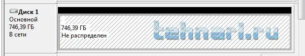

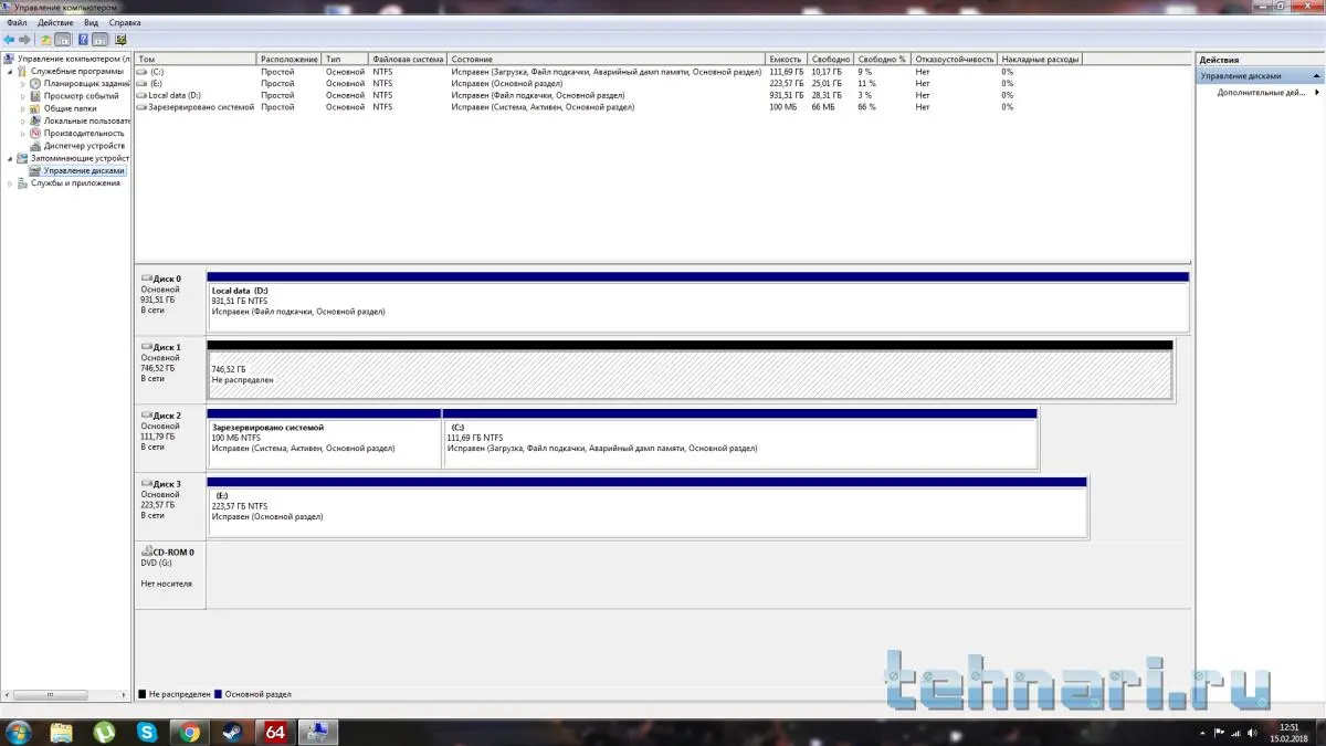

HDD 3TB видит только 746 GB

Вы когда скачивали 3TB+ unlocker, смотрели на список совместимых материнок? Что-то я там вашей материнки не вижу.
Недоступен весь диск, а не только его часть.
Все не читал, но опираясь на то что нужно проделать для мамки от ga скажу следующее, возможно вам нужно поновее биос, который уже даст возможность видеть не до 1тб а выше 1-3тб.

Мне вроде нужно вместо american megatrends установить uefiы, но можно ли это сделать без потери данных и переустановки ос?
вам биос обновить, это ни как на ос не сказывается...

UEFI у вас может только в одном случае, если на сайте материнки есть проишвка BIOS с поддержкой UEFI.
UEFI вам не нужен, т.к. диск 3 ТБ у вас будет под данные (не для установки системы).
Вам нужно загрузиться с Live CD/USB и посмотреть, как определиться ваш диск в полном объёме или 746 ГБ. Если 746 ГБ, то вероятно проблема в материнке. Возможный вариант обновить BIOS.
Если с Live CD/USB диск определиться в полном объёме, то проблема в вашей установленой системе.

Любой менеджер разделов типа Acronis Disk Director, Paragon Hard Disk Manager или что-то подобное (я не наю какие программы есть в этом Live). Опять же не знаю есть или нет, можно открыть Управление дисками. На клавиатуре Win+R, ввести diskmgmt.msc -> OK.

уже проделывал
http://www.tehnari.ru/attachments/f238/400157d1518446824-rg.png
http://www.tehnari.ru/attachments/f238/400808d1518692771-drsge.png
