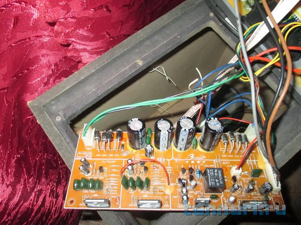

Здравствуйте.Подскажите с чего начать "обследование".Стало щелкать реле(каждые пол секунды)вскрытие показало что греется сильно УНЧ ВТ 1875,визуально "кондеры и электролиты"не деформированы.Прозвонил близ лежащие диоды,всё в норме.Заменил ВТ1785 на TDA 2030A(т.к.оригинала нет в магазине)тоже самое,греется и реле начинает срабатывать.Опыта конечно же нет практически,но термины кое какие понимаю)))

Ну если термины кое какие понимаеш, то выкладывай схему.
Вот с этим сложность,там система 5.1 я так понял что на саб и сателиты схемы естественно разные(мое мнение)там 2 микрухи,попробовал сфоткать

При включении с отпаянной 1875 девайс работает?
Не пробовал,вдруг без детальки что бумкнет

Не бумкнет :) Надо хоть потихоньку начать выяснять где может быть повреждение. Отпаяйте микроба, дорожки внимательно рассмотрите на предмет перемыканий между собой.
В том то и дело что излазил все форумы,где и какие причины были указаны,всё выпаявал и прозванивал,потом искал похожие,тоже самое при прозвонке "рабочие".Куда ещё залезть не догоняю,раз опыта нет.Но причину хочется найти,т.к.действительно много кто с этим сталкивался и проблемы были разные.

Хорошо.Дорожки визуально без повреждений и не перемыкаются
1875 похоже что работает на центральный канал. Выпаивать можно не стесняясь. Реле защитное одно, непонятно на что работает, толи на саб, толи на центр, толи на оба сразу… В общем, ничего не бойтесь, выпаивайте аккуратно, включайте и наблюдайте что происходит. Вообще, можно попробовать измерить постоянное напряжение на выходе микросхем 7294 и 1875 - его там не должно быть, т. е. будет, но единицы-десятки милливольт
Убрал 1875,секунды через 2 начинает щелкать реле,попробую также убрать 7294.По распиновке 1875 и 7294 ткните носом куда поставить "+" и "-" мультиметра(выставляю на DCV 20)
Плюс минус без разницы, один щуп на землю, второй щуп на выход микросхемы, сначала одной, потом другой. У 7294 выход 14 нога, у 1875 - 4 нога. Проверяйте аккуратно, не замкните случайно с соседними

Может реле работает на размыкание дорожек питания всех микросхем УНЧ сразу? Схема нужна...
На темный пусть силы ступаете, опасной дорогой идете :D Найдите схему, может получится более правильный путь поиска повреждения подсказать.

Замерил,по нулям обе.
замерил две остальные по выходам 2 и 4 (tda 7265) показывает 0.35 на той и на другой
Фотку обратной стороны платы сделайте пожалуйста, как можно качественнее. Попробуем выяснить, что там реле коммутирует
