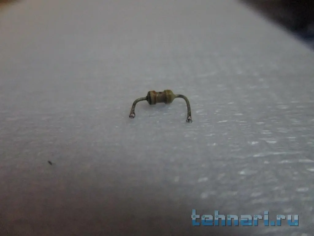

по дорожке ещё резистр 306,вот он на сопротивление не звонится

Ошибся,провод на мультиметре отпал от щупа,так 4,7 Ом всё в норме
На питающем синем резисторе,сопротивление ,судя по цветам должно быть 40 Ом,выставил на 200 мультиметр,показывает 12 Ом
Не 40 Ом,а 10 и погрешность 5%,т.е. от 9,5-10,5 должно быть.Следует заменить?
Ну и погрешность мультика 5%, что там менять то?

И причём тут щупы, если вместо 40 Ом показывает 10? Если отнять сопротивление китайских щупов, то там вообще 8 Ом наверно.
Затупил чёт на счёт резистора, сори. 12 Ом нормально если учесть щупы, товарищи выше правы))
