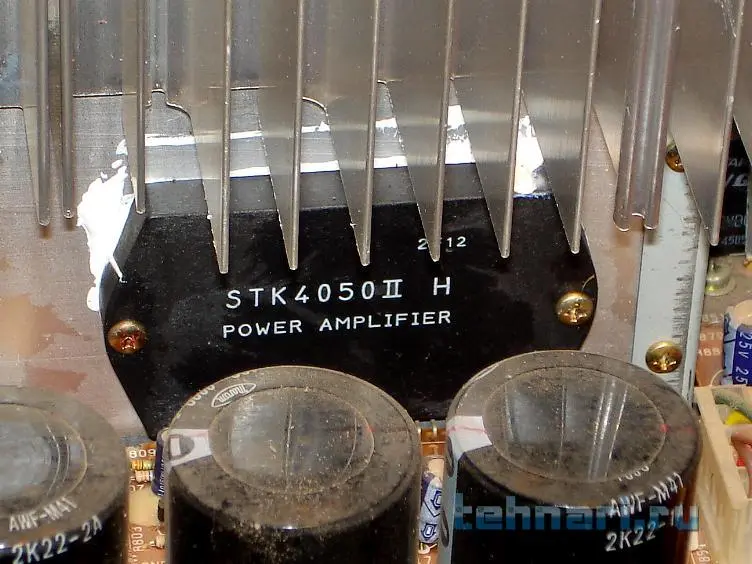

Sharp SX-8800H
Вот этот аппарат меня сильно удивил, Я от него такого не ожидал.
Переплюнул предыдущий Пионеер :sho:, я в шоке...
Знакомый аппарат, на выходе 2хSTK4231 мостом, насколько помню. 2силовых трансформатора. 320 ватт на канал задекларировано
Да, на выходе STKашки, но не мостом, а классическом включении и не 4231, а 4050 II, питание раздельное, ( двойное моно), +/- 80 вольт на плечо.,
Потребление 1150 ватт.
На нагрузку 8 Ом отдаёт 200 ватт
На нагрузку 4 Ома - 324 ватт

Прошу прощения, ошибся. :) Какое-то время слушал его, но не разбирал. Два транса внутрях сам видел сквозь перфорацию, а насчёт STK - со слов брата...
Да без проблем!:tehnari_ru_563:
