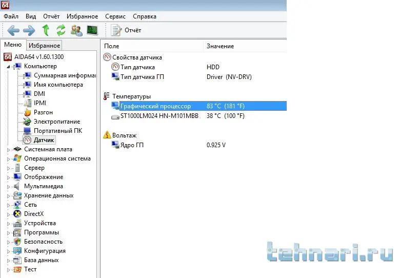

Здрайствуйте,у меня возникла такая проблема.
Раньше все игры работали идеально,после некоторого времени любая игра,стала тормозить(т.е сначало все хорошо - дальше замедления - потом опять хорошо ну и так всю игру с интервалом где то 30 секунд)
По ноутбуку: 1) процессор Core i3 1800 МГц
2) память 8 Гб DDR3L
3) накопитель (HDD) 1000 Гб
4 )Win 8.1 64
5) Видеопроцессор NVIDIA GeForce 820M 1024 Мб GDDR3
6) Дискретная Intel
P/S Сразу скажу = Ноутбук разбирался чистился,менялась термопаста,была переустановлена лицензионная винда,переустановлены все драйвера с официальных сайтов.Вирусов тоже нет.
При игре видюха греется до 90C бывает 93C.
Кто знает в чем проблема отписывайтесь,может разбирёмся вместе.
Еше добавлю в панели управления Nvidia пробывал выстовлять высокопроизводительный процессор Nvidia,толку от этого 0.
Не может ли это быть из за кулера? у меня еше проблема была он затрещал но когда была гарантия,его поменяли.Пробил этот кулер и вроде как к HP он не имеет отношения,стоит он от Lenovo...может быть не хватает мощности...как должен выглядить кулер на HP 15-r082sr в инете не нашел. Фото этого кулера имеются.
Ну а про градусы не всегда но бывает добигает до 90C так держит 86 где-то.:tehnari_ru_837:
Скорее всего перегрев, проц какую температуру показывает? это он уходит в тротлинг, сбрасывает частоту от перегрева.

Температура проца шас тестил, самая высокая была 91C.
набери свой проц в инете и посмотри какую температуру он выдерживает
Вот скрин на видео.
    29.1 KB · Просмотры: 155
Максимальная температура, в инете написано 105C
я про процессор, ты про видеокарту пишешь, и это не значит что будет потом нормально работать после такого постоянного перегрева. это максимально допустимая пиковая температура
Ну тогда что посоветуеш? Чтобы избавится от этого перегрева?
"Пробил этот кулер и вроде как к HP он не имеет отношения,стоит он от Lenovo...может быть не хватает мощности..."
проверить систему охлаждения и лучше в сервис, найти от НР.
а пока не играть в игры, спалишь всё
