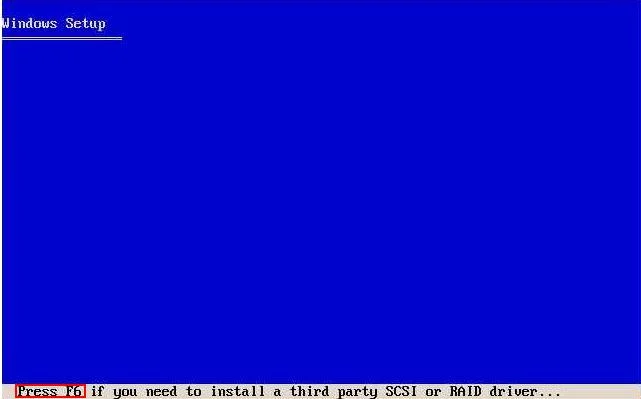

Купили новый бук HP 4530s стояла 7 надо поставить ХР есть диск лицензия, но после копирования файлов выдаёт ошибку Stop 0x0000007B и так далее якобы вирус. винт прогнал на вирусняки нет ничего. Что делать?
Так не понимаю в чём дело совсем. Идёт установка винды загрузка файлов а потом чёрный экран с моргающей точкой и сразу ошибка вылетает. Пишет проверте на вирусы и выполните проверку жёсткого диска. Вирусы не обноружены проверка диска сделана. В чём проблема?

Скорее всего отсутствует драйвер контроллера жесткого диска.
Для этого нужно с сайта производителя ноута скачать драйвер для Reid-контроллера, записать его на флешку, при инсталляции ОС нажать F6, далее подгрузить сам драйвер, указав к нему путь.
МАХ подробнее можно про F6 для чайников?
При инсталляции ХР, на начальной стадии в нижней строке будет показано.

есть такое но программа программа не смогла распознать запоминающее устройство
Там вроде как флешка должна быть до 2-х гигов, но я могу и ошибаться.
Можно интегрировать драйвер прямо в дистрибутив ХР.
Проверь личные сообщения, я там линк сотавил. :)
пошёл искать флешку на 2 гига в наличии только 4 гига с ней не работает
Всем спасибо за помощь. Ни с того ни с сего винда начала устоновку в нормальном режиме. Особое спасибо МАХ.
