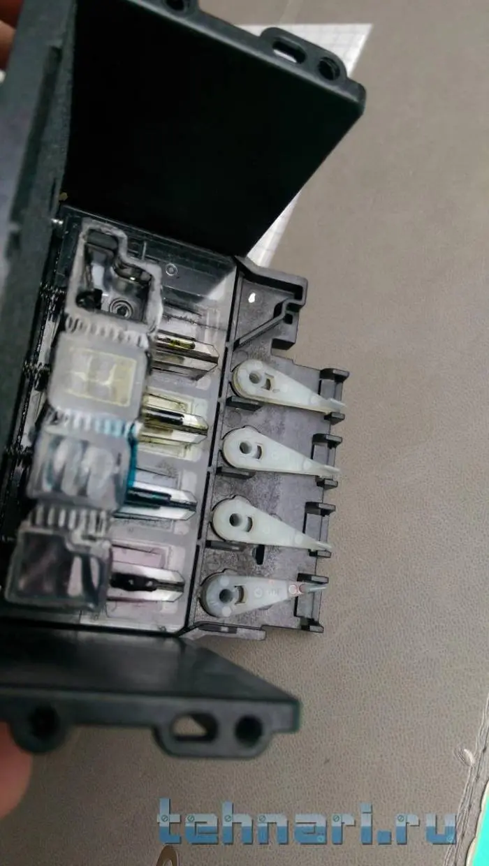

Плёнка, типа, формирует канал для очистки воздуха, поступающего в чернильницу, от пыли. Можно приклеить обычный скотч, обрезав его по форме канцелярским ножиком.
скотч будет не герметичен. Надо брать пленку полиэтиленовую толстую и припаивать её. Можно конечно попробовать приклеить, но под эти пленки клей годный днем с огнем не сыщешь
