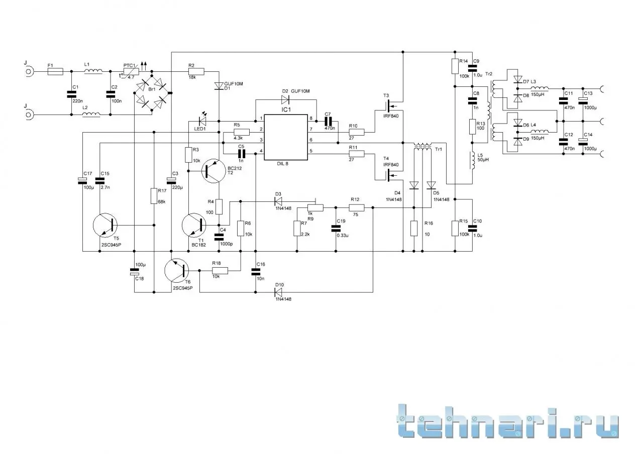

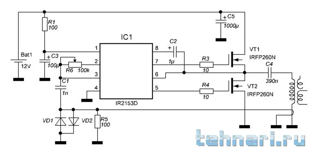

Вот интересный вариант, надо попробовать ...
Вот мой вариант, нашёл на коте. Триггер впоследствии был убран за ненадобностью
    31 KB · Просмотры: 1,056
Схема вполне понятна, но видишь ли, у меня немного другой принцип. Для меня Ирка не стоит того, чёб её так обвешивать, но кое что интересное попадается, я имею ввиду реализацию отдельных узлов ... :)

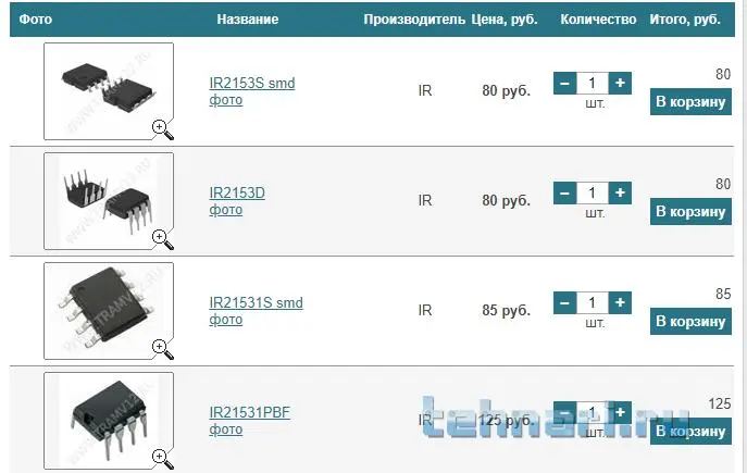

В чём подвох, посмотрел цены на IR2153 на Али и в Чип и Дип. Китайцы десяток отсыпают за 200 руб, а наши за 72 руб одну))

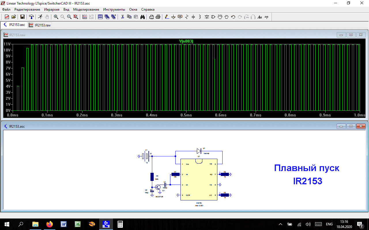

Тимур вот как Чукча организовывает плавный пуск ... :)
