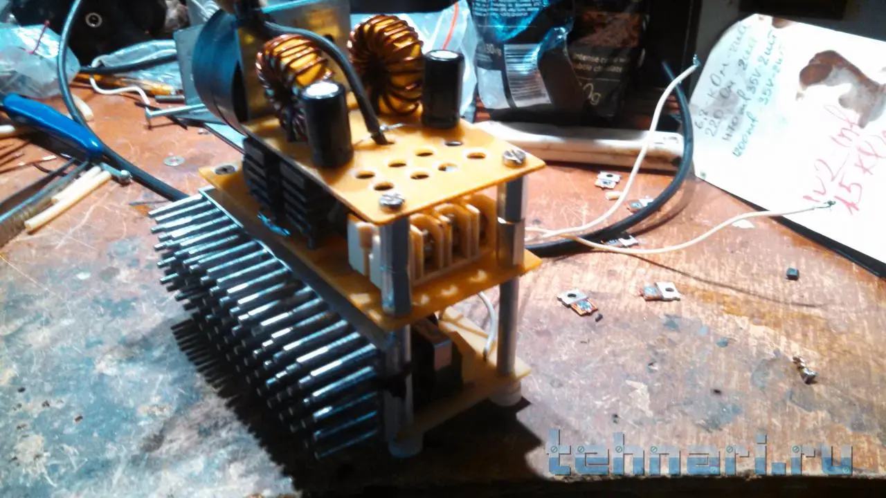

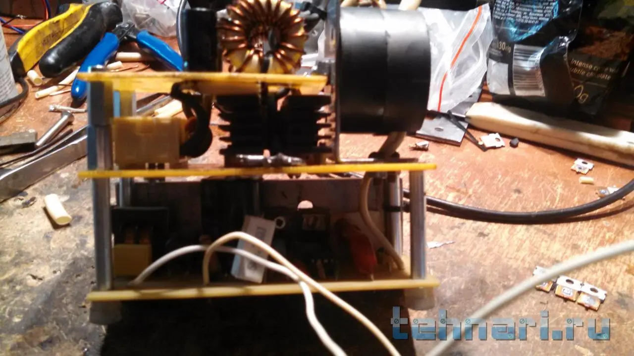

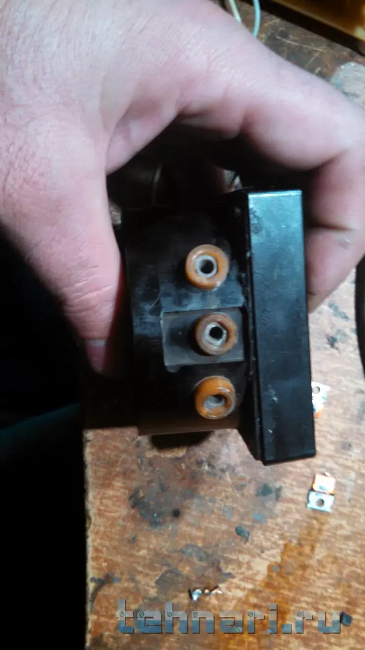

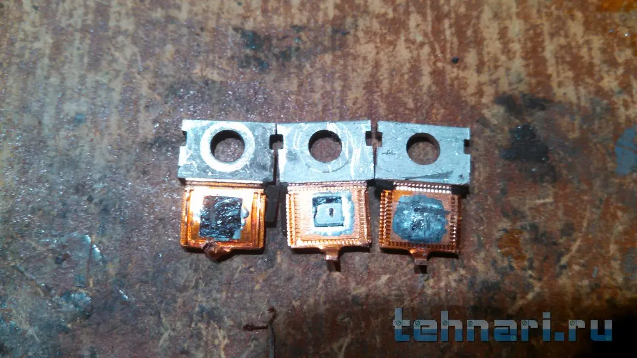

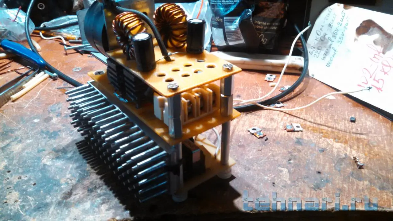

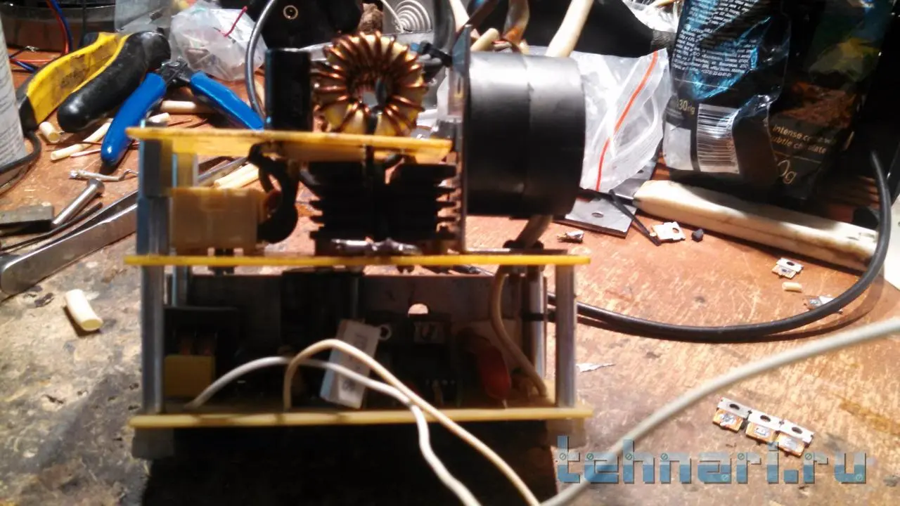

сделал такова франкинштейна с того что было , диодный мост на кд213б , транзисторы irf740 хотя штук 6 спалил пока не поставил бу которые китайцы прислали на фото они слева, а справа те что сразу сгорели . Мотал на напряжение +-35в , на холостом ходу получилось +-40в под нагрузкой 120 вт просело до +-33.6в
