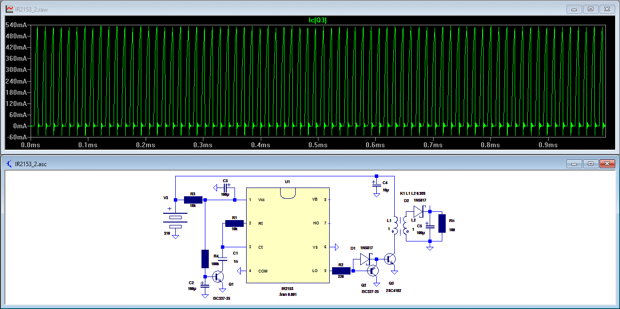

Вот еще вариант организации Микро-Питаня гальванически разделенного с сетью, а это очень важно ... :)
Мини БП из того, что валяется зря. Однотактновый импульсник для малых нужд, так сказать или для питания
TL 494 и драйверов ... :)
Силовой транзистор 13003(5) Коих в сгоревших балластах не мерЯно, один из двух остается целым ... :)))
плюс трансформатор из ферритки от того же балласта. Можно выжать в легкую 1А 12В ... :)
Если использоват дальнейший шаг TL494+драйверы, для силовых ключей, то можно с легкостью
взять с БП 800-1000W мьщности ... :)
Тимур вот как Чукча организовывает плавный пуск ... :)
Делаю точно так же, только разбиваю ёмкость на две, и один конденсатор на землю с третьей ноги на землю постоянно включён, чтобы генерация совсем не срывалась
Что-то резистор R3 270k подозрительно большой, это конечно надо пробовать.
Конденсатор С13 я бы поставил на 400В. Драйверы конечно надо ставить,
делают на прямую через резистор 22 ома, а потом чешут репу, почему микруха греется ... :)
ну 270ком не знаю правильно или нет просто оно для постоянки напряжения питания микрухи а 15-18 ком для переменки
по схеме питание микрухи от постоянки получается а по плате от переменки
Ну не знаю, 270k - это ток через него меньше 1-го mA. Если расчет на то, что поддержит электролит 22uF, вряд ли. Я как-то привык, что с полупериода 18-24k,
а полные 220В 36-47k и то резистор мощностью 2Вт ... :(

Питание идёт через C11-R9 и C12-R10, и ограничивается стабилитронами ZD1-ZD2, R3 нужен только для старта. Причем на мой взгляд цепочка R9-C11 не работает, а питание верхнего плеча и драйвера идёт через бутстрапный диод
Дык это питает только драйвер, а не ИРку - диод мешает на первую ногу подать... :(
Может Чукча чего-то не понял ?...
P.S. Все увидел, с низу от второго зенера приходит ... :)))
