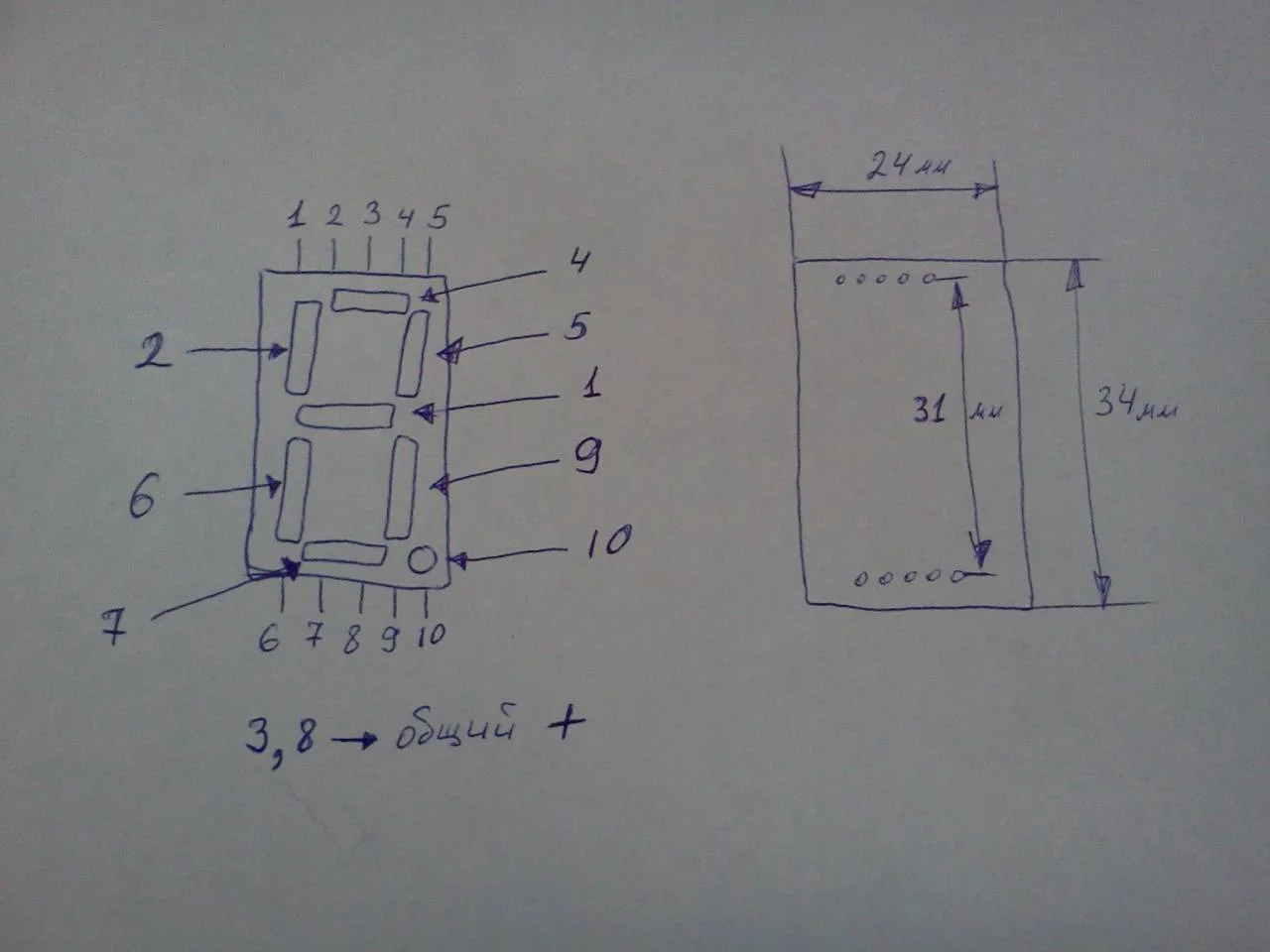

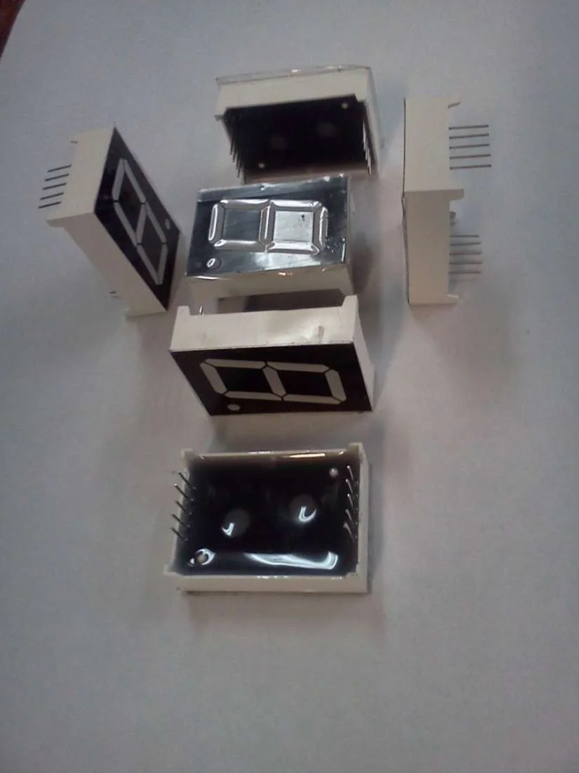

и вот еще под индикаторы сделал. посмотри пжалста, правильно?
если с этой платой индикаторов не важно что детали смотрят на индикаторы. да кстати, индикаторы у меня вот эти индикаторы, и даташит к ним :))

блин. измучался :( на данный момент происходит следующее? горит нижний правый угол индикаторов. с и d, причем слегка мигают.яркость посекундно пляшет. уже не знаю и что делать :(
вот я шляпа :)) индикатор то с общим анодом у меня, а я пытаюсь заставить его работать :))
даааа.... общий катод купил. с ним вообще никакой реакции... или схема под анод все же, либо я совсем заблудился :))
