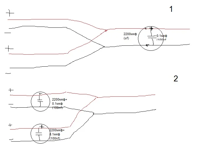

Добрый вечер...
В закромах родины были обнаружены советские динамики.
5гдш-4 1шт
3гд-38Е 1шт вынут из телека вместе с 2ГД-36
5ГДШ-5-4 2шт
5гдш4 и 3гд-38Е судя по инфе идентичны(можно ставить в пару)
2гд-38Е работал в телеке с 3гд-38Е (через кондер 4мкф)
Вопрос так ли это?
Какая из пар считаеться качественней по звуку?
Подключение динамиков на схеме правильно?
Можно подключить 5гдш-5-4 по тому же принципу?
Где можно почитать про влияние емкости кондера как фильтра для акустики ?

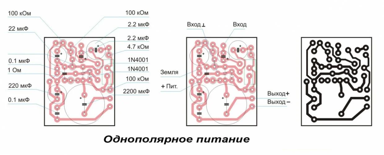

Может чем-то поможет.
    7.2 KB · Просмотры: 253

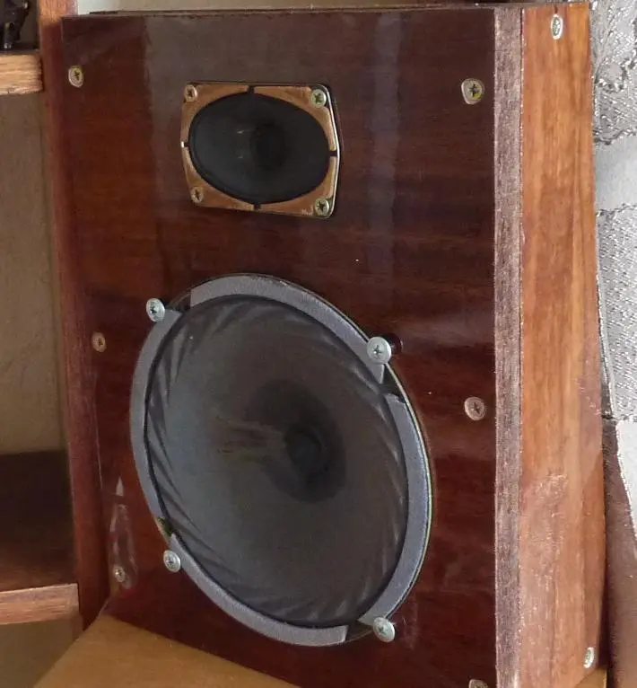

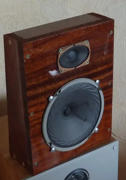

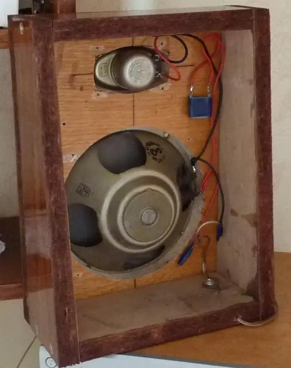

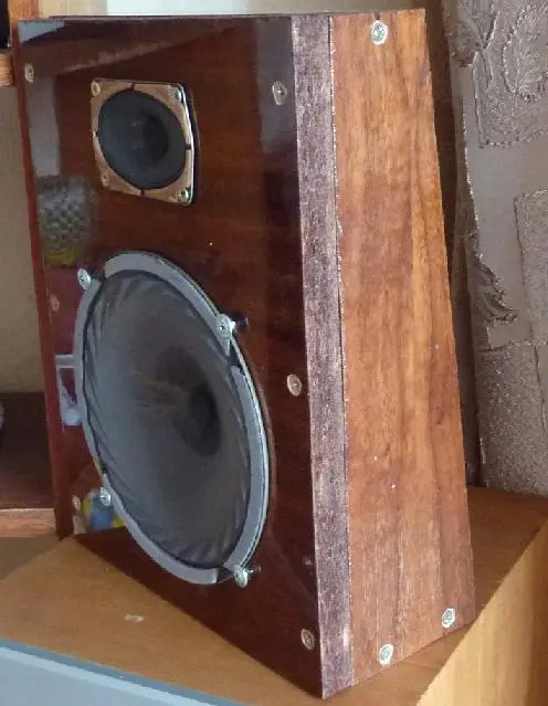

Добрый день форумчанам.
Сделал таки акустику.
Осталось намудрить "грили" на динамики и зашить тыл маскитной сеткойtehno034
Инструменталку и голос играет очень детально. Но при прослушивании попсы и рока не хватает басов.
Для своих предпочтений колонки мне отлично подошли.
Огромная благодарность ВНЗ , urfinjuss66 за помощь.

Ну не может широкополосник басить, не его это, не его... Но вот для вокала, джаза, блюза, да и для классической легкой музыки - самое то. Тыл можно попробовать перфорированной двп( как рекомендуют общая площадь дырок=площади диффузора) и ткань, типа сукна, шинели, легкого фетра - получится типа ПАС, не совсем открытый ящик...
