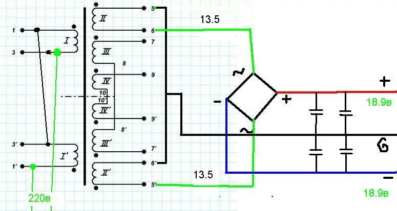

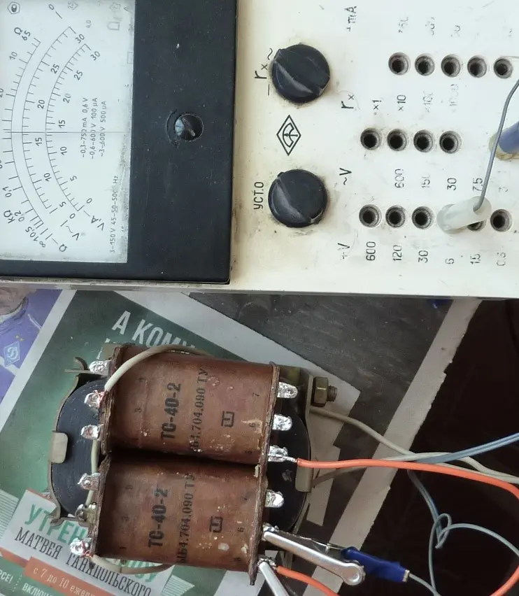

Появился у меня ТС-40-2 а вместе с ним и вопросы =)
Из того что я понял у меня "первичька" идентична тс-40-1( перемычки с номерами 2-2', и 4-4' между катушками) значит подключать 220в нужно к 1-3 контакту а другие 1-3 соеденить перемычкой.
Перемычки 8-8,10-10 оставить?
Для получения 13.5в нужно соединить 5 и 6 выводы... ВОПРОС 5 и 6 контакт на ОДНОЙ катушке, или 5 и шестой на разных катушках?
Можно ли воспользоваться линиями для светодиодов и другой маломощной фигни? 7-7 и 9-9(18в и 5в)
Где брать среднюю точку? что я упустил или неправильно понял?

А такой вариант будет работать?
Есть ли разница в плюс питании и минус?

Так правильно?

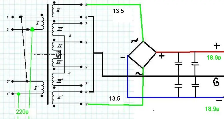

Или всетаки так?
Имеет ли значение начало или конец обмотки при соединении?
    21.9 KB · Просмотры: 125
Да имеет значение:нужно соединить конец одной обмотки с началом другой.Вы соединили 5-6",измерьте напряжение на 5"-6,если получилось 27В,то соединили верно.

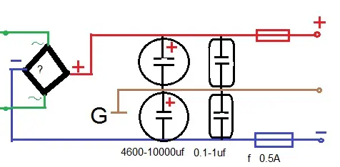

По предохранителям... штекер --->тумблер включения--->ПРЕДОХРАНИТЕЛЬ---->первичка трансформатора... так?
Исходя из расчетов(40W/220v=0.18a) будет оптимальным 0.25А предохранитель? или меньше нужен?

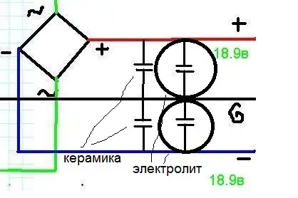

По фильтрующим кондерам после диода... Обычно ставиться электролит из расчета 100uf на ват?
По какому принципу расчитываеться керамический кондер(я так понял шунтирующий) ?
    10 KB · Просмотры: 101
По какому принципу расчитывается керамический кондер(я так понял шунтирующий) ?
Миниатюры
Заморачиваться расчётами особого смысла нет, всё уже давно посчитано до нас:)
Предохранитель... возможно понадобится увеличить до 0,5А
Конденсаторы... от 2000 до 10000мк, практически ставят 4700...6800мк
Керамика... от 0,1 до 1,0мк

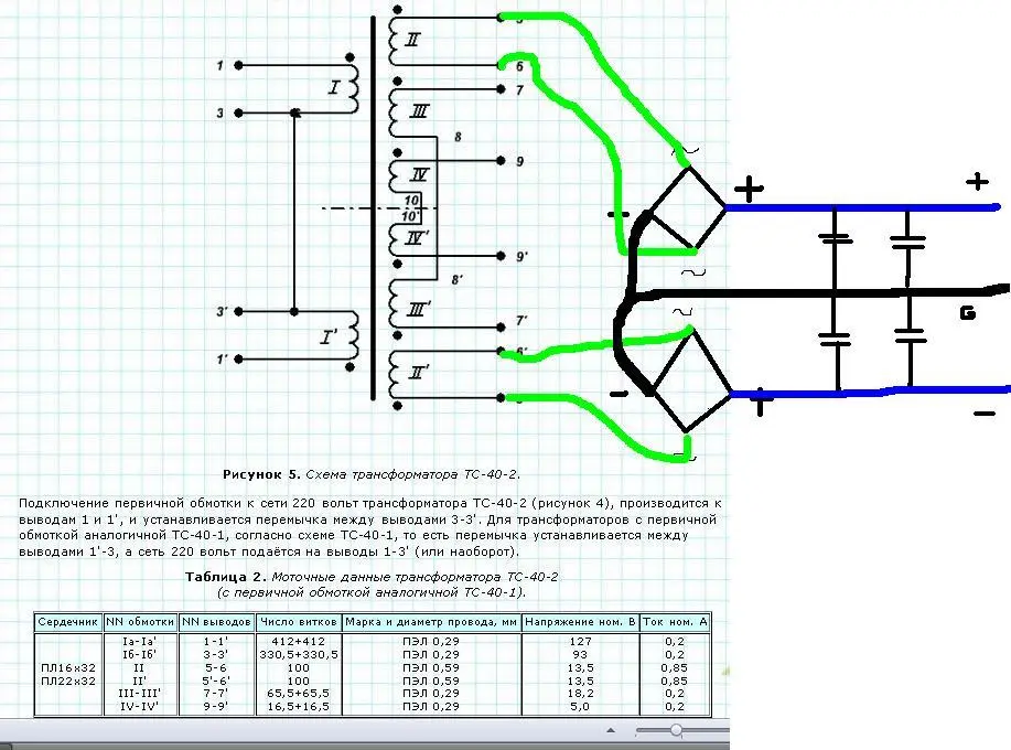

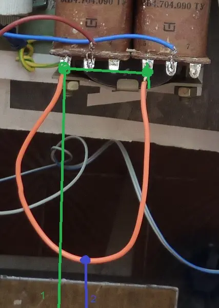

Подключил транс к сети... работает.
Только непонятно с какого перепугу вместо 13.5в выдает 16в? Может нужно еще что нить замкнуть?tehno015
с перемычкой 5-5" или 6-6" 32в.
Ну и параноидальный вопрос по средней точке(фото3)
Есть ли разница? а то вдруг перекос дикий в пол витка:tehnari_ru_211:
    60.1 KB · Просмотры: 75
    51.8 KB · Просмотры: 82
    19.2 KB · Просмотры: 65
Что-то не совсем понятен вопрос... Разницы как подключится к трансформатору нет (рис.3), я бы делал как зеленым нарисовано. Витки все на железе, ты на перекос этим оранжевым проводником никак не повлияешь.
Все вы правильно поняли... Надеюсь мой вопрос не заставил вас усомниться в моих глубочайших знаниях в этой области tehno003
