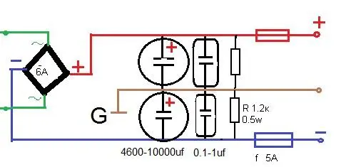

Окончательная схема фильтра питания.
Резисторы хоть правильно подключил? Я и тут напортачить могу...tehno015

Правильно. Но мне кажется нет необходимости предохранителей в плечах питания. Достаточно предохранителя в первичке трансформатора.
это не "кажется". преды в схеме двуполярки - дебилизм ..
это не "кажется". преды в схеме двуполярки - дибилизм ..
Вы считаете ее безполезной для этой схемы? схема не "пострадает" ? если да то уберу ,делов то...

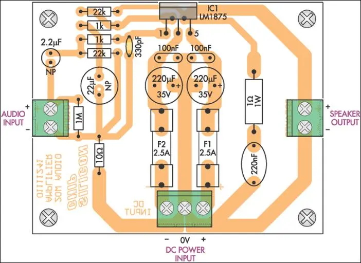

    28.7 KB · Просмотры: 129
Если будут предохранители в БП, то на плате УМЗЧ они уже ни к чему. Или наоборот.
По поводу нужности предохранителей в плечах БП - мне лично они пригодились, пару раз вылетал один из них в аварийных ситуациях. Могли ведь что-то другое сгореть вместо предохранителя. Ну по крайней мене они мне не мешают:)

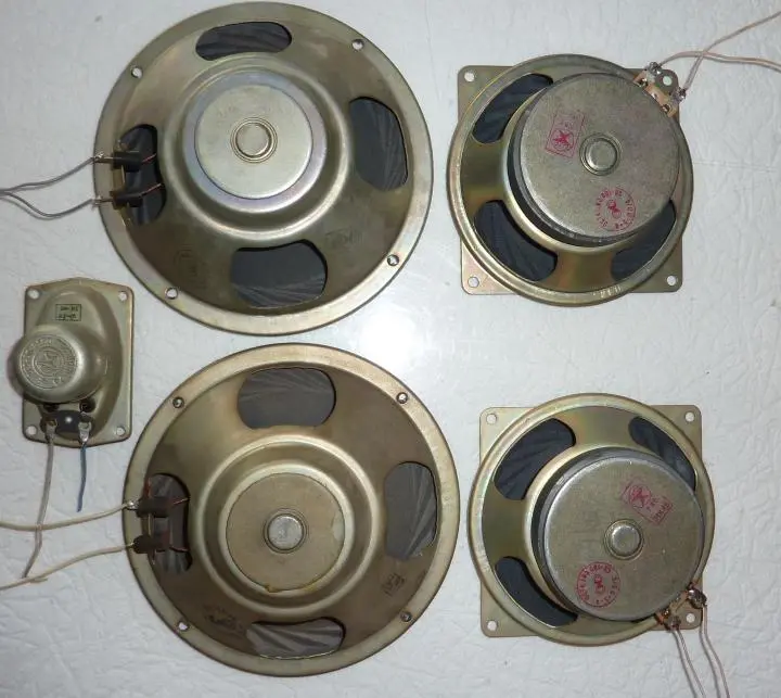

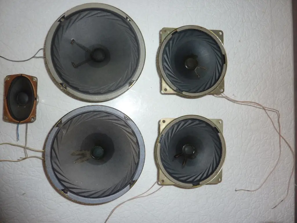

Добрый вечер...
В закромах родины были обнаружены советские динамики.
5гдш-4 1шт
3гд-38Е 1шт вынут из телека вместе с 2ГД-36
5ГДШ-5-4 2шт
5гдш4 и 3гд-38Е судя по инфе идентичны(можно ставить в пару)
2гд-38Е работал в телеке с 3гд-38Е (через кондер 4мкф)
Вопрос так ли это?
Какая из пар считаеться качественней по звуку?

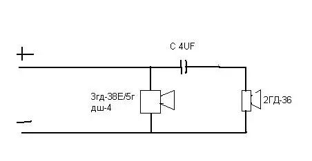

Подключение динамиков на схеме правильно?
Можно подключить 5гдш-5-4 по тому же принципу?

1. Прослушать обе, и решить какая лучше
2. Правильно, ВЧ головку можно попробовать включить в противофазе
3. Можно
4. Здесь
неплохие 3 полосные колонки бы получились если бы ещё одну такую пищалку найдешь
Смысла нет делать три полосы на широкополосных динах
Начал читать вашу ссылку .. Я так понял у меня вариант а.Но в статье написано что этот вариант подходит если сопротивление динамиков примерно равно...
а в моем случае 2гд-36 8Ом а 5гдш-4 4Ом.
Или я неправ...

По той схеме подключины два динамика5гдш-4 , и вроде получаеться 8ом
В моем случае должен быть 5гдш-4+2гд-36Е.
На свой страх и риск подключил по своей схеме... заработало =)
Потом морочался с кондерами, пробовал от 1мкф до 4.7мкф ,в итоге оставил 1.5мкф

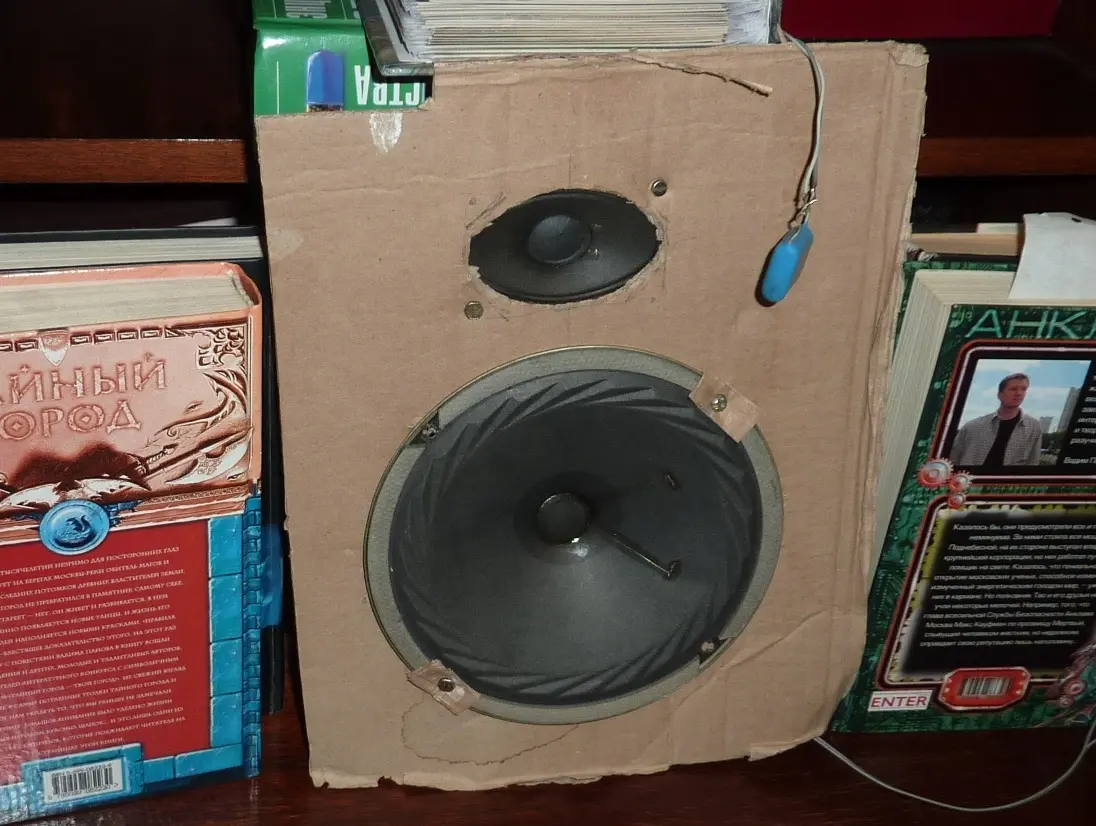

Закрепил динамики на куске картона, звук откровенно не впечатлил,басов мало,средние глухие .Но расставив их как надо и оставив растояние сзади был удивлен... да что там потрясен!
Что удивило ,хорошая детализация на малой-средней громкости.
Так пол часа и просидел переслушивая музыку и удивляясь все новым инструментам и призвукам.
Осталось найти еще одну пищалку и можно "лепить" корпус
