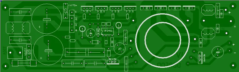

Так удобнне ТК ЛУТ не очень надежен
Это почему он не надежен? Боишся что большую плату за раз не переведешь?
Сотрешь тонер и опять попробуешь, лучше пять раз попробовать и сделать все цельным и красивым чем будут потом куча макарон из проводов.

У составной платы множество премуществ)

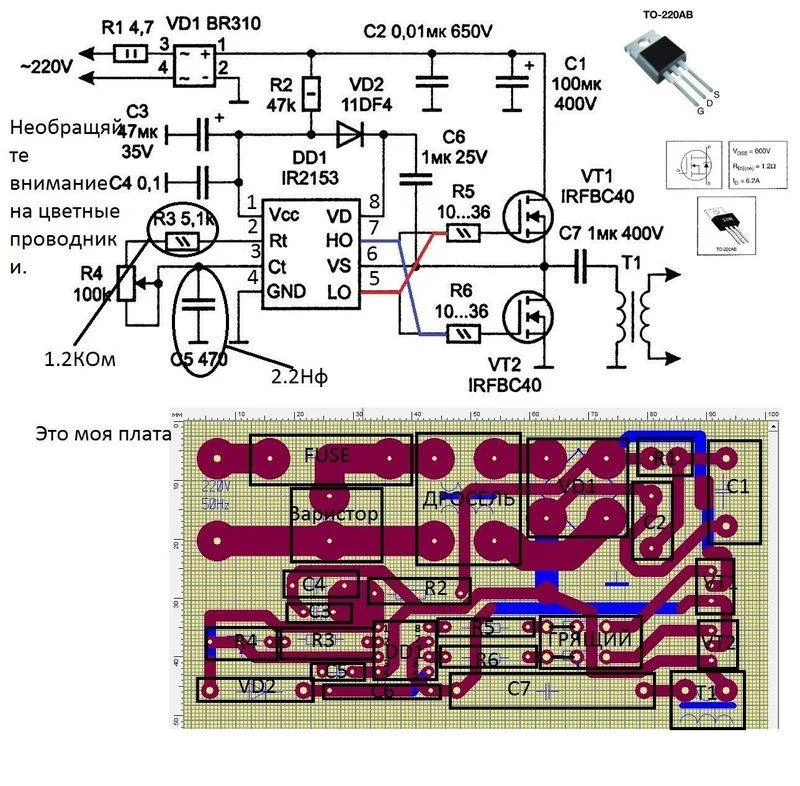

Можно перед варистором поставить резистор?

А недостатков ещё больше.
Лучше после варистора, потому что в случае срабатывания варистора при перенапряжении сгорит предохранитель и может сгореть этот самый резистор, зачем оно тебе надо :)

Плата уменьшаеться на 5 см) Это того стоит)
Что то ты как то с размахом подошел. Погоди не трави плату. Что то 5 см это много для перемещения всего одного резистора у меня вся плата ИИП получилась 60*200мм а ты только тут уже 5см терять собрался :)
Вот посмотри
Я не знаю что тебе эта схема не нравится деталей почти столько же сколько и у тебя зато все уже разведено и готово к использованию. Кстати половина деталей можно достать из сгоревшего компьютерного БП (можно выклянчить в сервисном центре или купить не за дорого)
Да нет) Я по своей соберу раз уж начал.
Половину сделал)

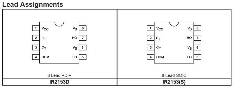

Вот я тебе пронумеровал микросхему и говорю тебе, что у тебя не правильно разведена плата.
Вот смотри, сделал тебе скрин из даташита :)
