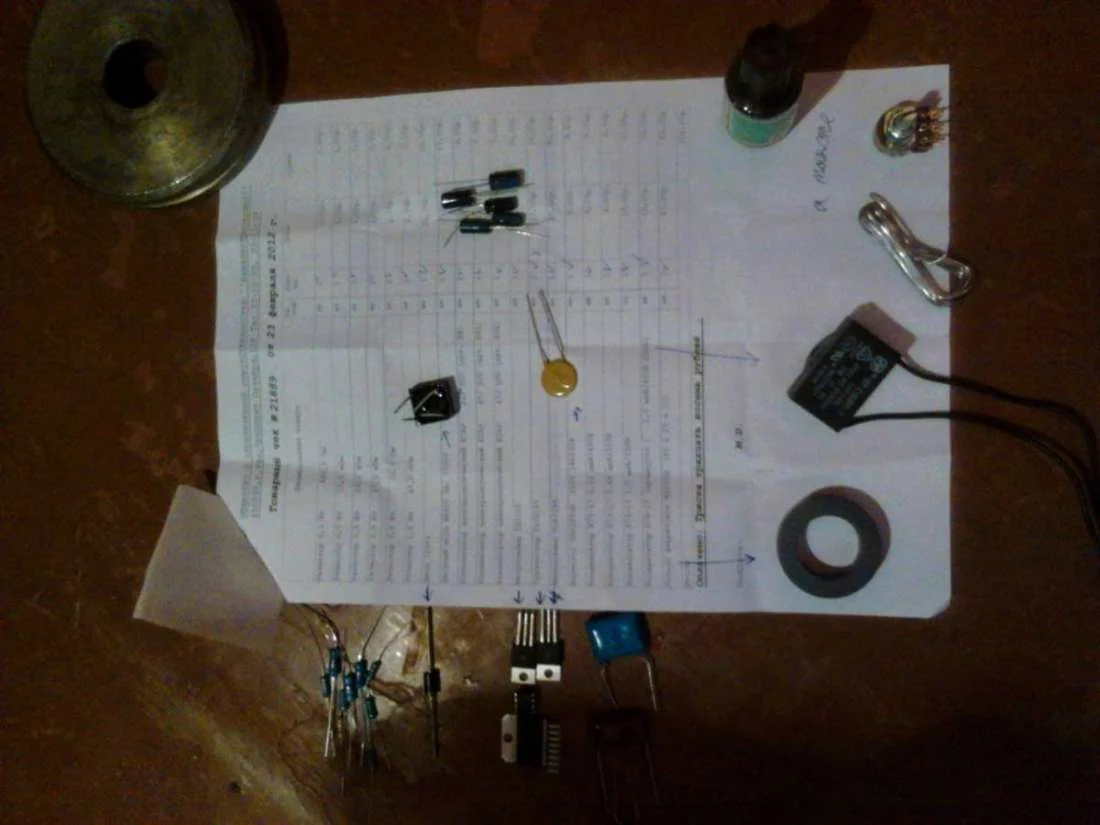

Спасибо Дред за помощь) Вот прикупил что надо)
Продавец попался приветливый даже проверять не стал, поверил и не обманул)
    54.1 KB · Просмотры: 164
Вот СМД печатку ресую) На этой неделе статья будет)
На второе не хватило Потом докуплю для 1 микры и этого хватит)

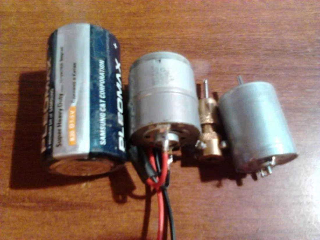

Неужели, нет моторчика какого нибудь из игрушки например? за десять минут можно сделать простенькую минидрель.
Затея с смд не так проста оказалось в плане крепления мощьных элеиентов.
Да да да
Вот думаю Блок выпрямления и фильтрации рахместить на дсп. Тк много места на плате занимает
Да ну ладно тебе, сделай все на печатке и вынеси только большие электролиты (я их тоже потом убрал с платы после изменения печатки.)
Моторчик то есть причем 20 вт и струйника.
Самое страшное что сверла то нет. Хотяя гдето видел. Щя поищу.
Нашол!
Щяс приварганю патрон на мотр.
ПС: Вал 2мм а патрон на 4(
    67.1 KB · Просмотры: 194
  • Like
Реакции: News
Осталось сверло заточить и отцентровать у моторчика довольно большая тяга)

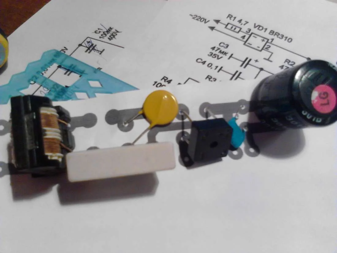

Вот плата Стабилизации ИБП Посмотрите)
Вот прикинул.
    36.6 KB · Просмотры: 204
Новая версия платы. Прошла оптимизацию)
Завтро буду травить и пилить)
Варистор с предохранителем должен стоять до входного трансформатора.
А зачем ты разделяешь схему на несколько плат? почему не сделать все на одной?
Так удобнне ТК ЛУТ не очень надежен
