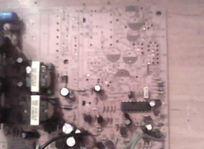

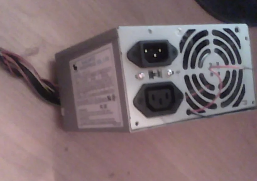

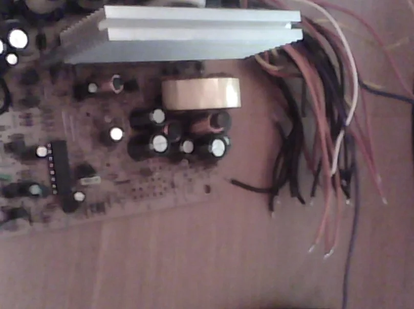

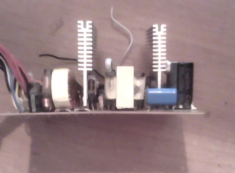

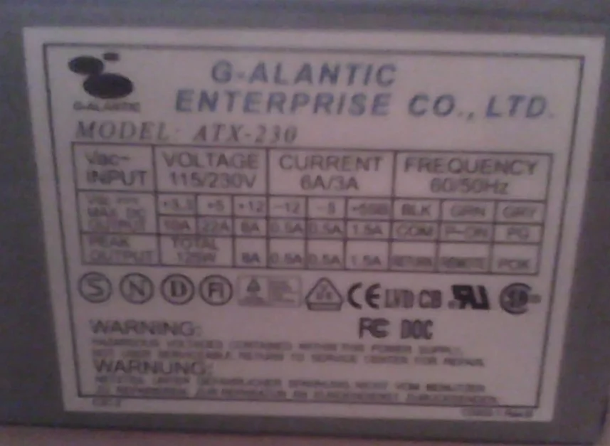

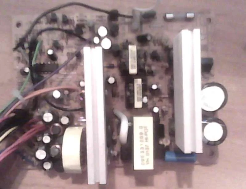

И так перехожу к делу имеется блок питания G-ALANTIC ATX-230 (забрал в школе как сгоревший, после замены конденсаторов заработал.)
В БП стоит шим TL494CN.
Фото агрегата ниже(извиняюсь за качество фотографий к сожалению нет цифровика имеется только модила с камерой).
Рыл сети интернет но не чего не нашел:(
И так имею прямые руки и все что нужно иметь... :)
НО полный нуль B ИИП.
С чего мне нужно сначала начать?(если можно обьясните подробнее)

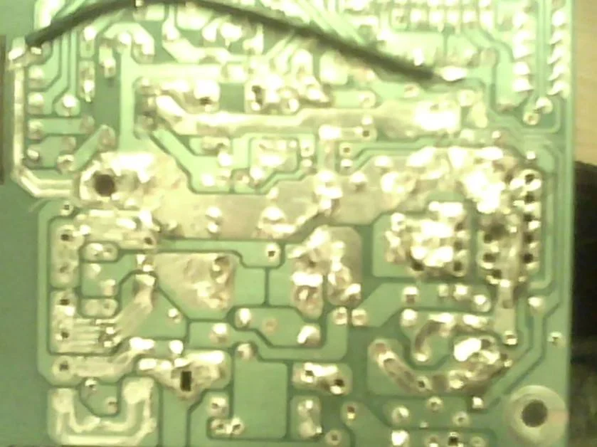

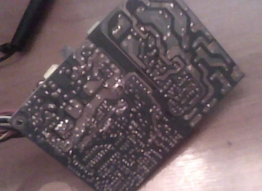

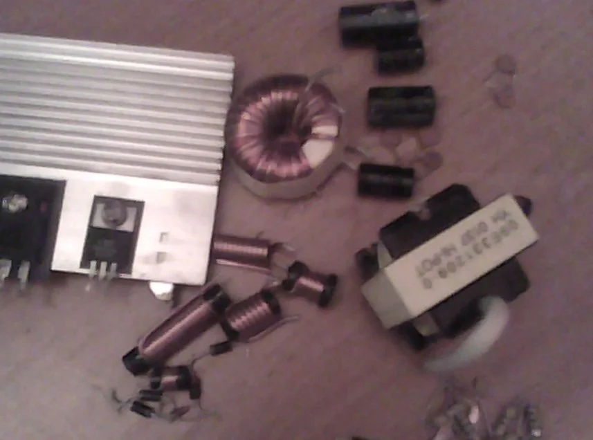

Пока что аккуратно выпаял ненужные провода.
И созрела куча вопросов.
Что еше нужно выпаять?
И где можно здесь найти стабилизацию по напряжению и отключить её?
и что еше нужно отключить?

А зачем это все трогать, перематывай транс и все, только там есть обратная связь
по напряжению ... :)

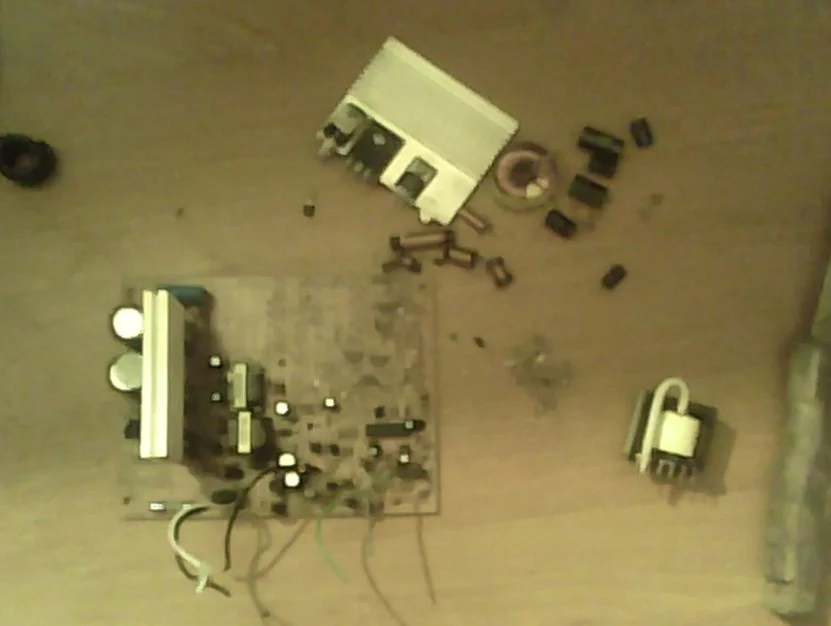

вот пока что убрал все что не нужно, завтра буду варить транс,
а сколько витков нужно мотать на +-28вольт?
Дык будешь разматывать старый посчитай витки, там должно 2х5В, 2х12В
и высокая на 220В. По количеству витков выходных обмоток можно пере-
считать, сколько витков надо +/-28В ... :)
