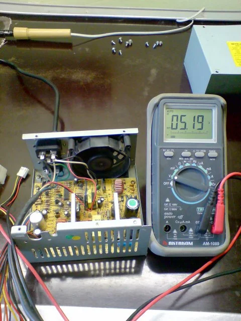

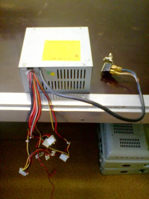

Лучше всего для таких целей использовать старый БП АТХ. Ничего менять не
надо. Убираешь только провода, меняешь трансформатор и делаешь новый
фильтр на выход соответственно ... :)
Вот, даже включается обыкновенным выключателем и работает без всяких добавок >>>

Саня, вот я выше добавил фотки старого БП АТХ, ничего менять не надо,
включил и он работает, а на выходе уже делай чё хош, только транс поменяй ... :)
Ага я увидел, но этож надо ещё такой найти. А это может стать задачей куда более сложной чем найти стеклотекстолит :) хотя если такой БП есть то конечно это вариант.

у меня кокрас бп АТХ в нем надо ли делать обратную связь.
Надо, но зря ты его разобрал, в любом надо иначе не запустятся ... :)
Каким выводам шима идет обратная связь?

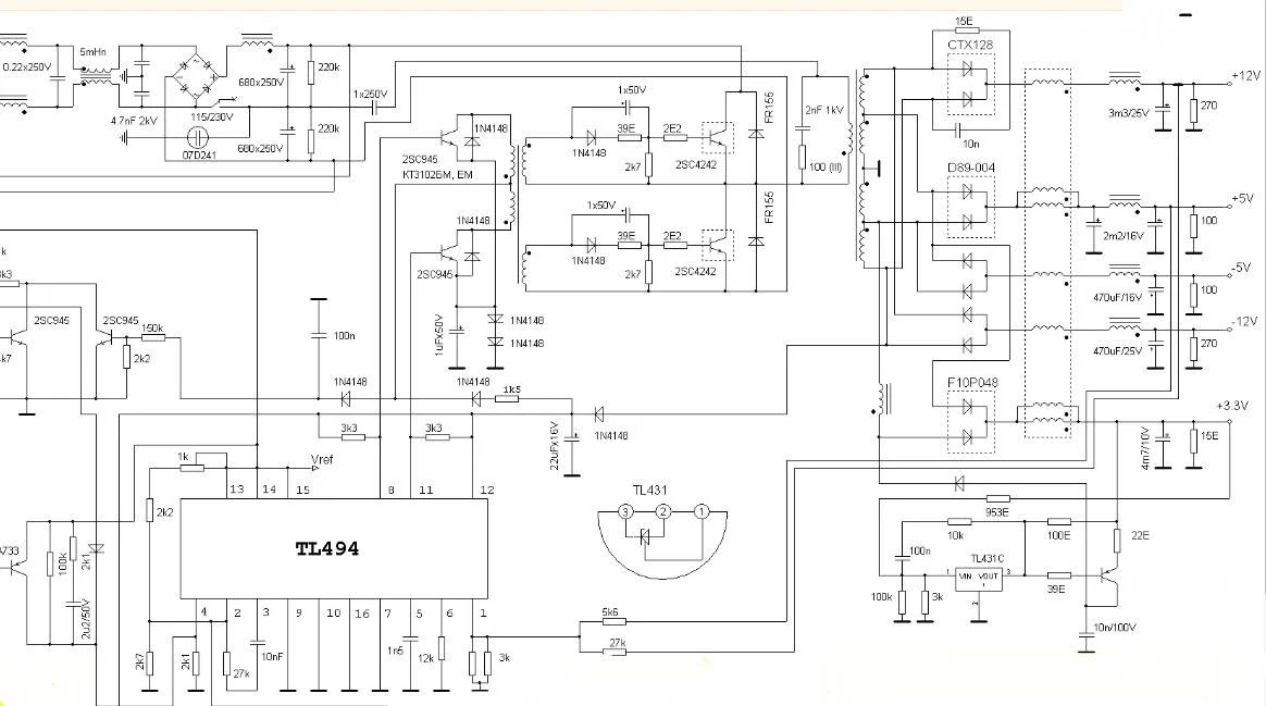

Искал схему этого бп "G-Alantic model: ATX-230" но так не чего и не нашел
нашел только подобную схему
Где сдесь обратная связь?
обьясните незнающему где сдесь обратная связь на схеме?
