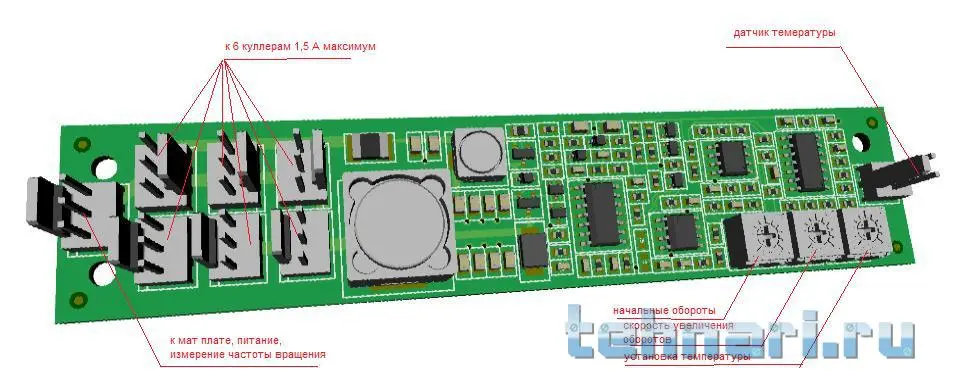

Здравствуйте. Прошу прошения за маркетинговый вопрос.
Оцените устройство и сообщите приобрели бы вы это устройство по цене 500р (не считая доставки).
Усройство предназначено для регулирования частоты вращения куллеров размерами 120 х 25 мм, 80 х 25 мм.
Устройство регулирует частоту вращения куллера взависимости от измеренной температуры. Температура измеряется дистанционно датчиком.
С помощью трёх подстройчных резисторов устанавливается:
- начальная частота вращения вентилятора (от 0 до 100%)
- температура, при превышении которой частота вращения вентилятора увеличиваться,
- скорость увеличения частоты вращения куллера при увеличении температуры (10-100 % от номинальной частоты вращения на 1 градус).
Устройство закрепляется на одном из кулеров 2-мя стяжками шириной 2 - 2,5 мм.
Устройство работает с ШИМ-управляемыми и с не управляемыми куллерами (3 или 4 вывода).
Максимальный суммарный ток потребляемый куллерами:
- 1,5 А для куллеров размером 120х25 мм,
- 0,75 А для куллеров размером 80 х 25 мм.
Количество одновременно подключаемых к устройству куллеров:
- размером 120 х 25 мм - 6 шт.,
- размером 80 х 25 мм - 2 шт.
Особенности контроллера.
- высокий коэффициент полезного действия не менне 0.9 при напряжении питания 12В +-10%,
- возможность дистанциой регулировки (переменным резистором на панели).
Внешний вид контроллера во вложенном.

Ну че - имеет право на жизнь :) я бы наверное взял
Понравилась идея и розводка платы, но себе не взял бы, так как еще с 2008 года перешел на ноутбуки:)
Интересная приблуда, себе бы не взял только из-за того что принципиально выкинул все кулера из системника, ну кроме того что на проце, а там все в биосе настраивается. А так, как бывший продавец обуви компов могу сказать что спрос на нее был бы, во всяком случае я бы ее продать точно смог бы, а при сборке так вообще во все подряд можно пихать.
Тут, наверное, нужно заметить, что технология умной регулировки оборотов кулера (QFan) уже давно и прочно заняли своё место у производителей материнских плат. Настройки системы охлаждения (СО) можно найти в любом BIOSе не старше 8 лет. Система обычно поддерживает регулировку оборотов 2-3 вентиляторов: CPU, корпусного, а иногда HDD или чипа моста. У видеопроцессора своя "голова" и своя СО. Если нужно подключить сразу несколько вентиляторов, то это можно сделать через специальный разветвитель. Ключи способны управлять до 5 кулерами, если нет, то их легко заменить на более мощные.
Теперь давайте определим что нового дает предлагаемое устройство:
- автономность работы СО;
- ручную подстройку в ходе работы;
- повышенную нагрузочную способность без какой-либо доработки имеющихся комплектующих.
На это и нужно делать упор при продвижении своего детища на рынок.
P.S. встречал в продаже корпуса, у которых подобная система была уже вмонтирована. Возможно, есть смысл связаться с производителями корпусов и предложить это устройство как опцию к уже серийно выпускающимся изделиям.
Ну вообще то говоря идея неплохая, но себе бы не купил.
Почему?
1. Зачем вешать столько кулеров на 1 датчик?
2. Нет возможности раздельного включения кулеров.
3. 500 рублей за 1 термодатчик это по моему многовато.
Я бы купил, если было бы
Предусмотрено 2 или более датчиков.
Раздельное включение кулеров (дапустим так: при увеличении температуры включается сначала один, потом увеличивается его скорость, а параллельно включается второй, третий и т.д.)

Спасибо за коментарии и ответы по теме.
Итог.
Устройства для управления оборотами куллеров в настоящее время мало востребованы, и с годами востребованность будет уменьшаться по мере увеличения функциональности мат. плат по управлению куллерами.
Возможно и будут востребованы многоканальные устройства с несколькими функциями и с современными элементами управления (дисплей, кнопки).
О предложенном устройстве. Устройство - аналоговое.
Основными требования к устройству были:
- настроил, установил, забыл, (без необходимости регулировки во время работы)
- размеры (не занимать 3.5" или 2.5" отсек),
- доступная (малая) цена,
- безотказность, т.е. нет быстро стареющих элементов - электролитических конденсаторов, отказ любого подстроечного резистора обрыв - обороты 100%, замыкание датчика температуры - обороты 100%, обрыв датчика температуры обороты - начальные.
Предыстория проекта устройства.
Сам бы не отказался приобрести 3шт. за 500р, но нигде подобное не нашёл.
Изготовление 3шт будет дорого стоить, только от 50-100 шт. цена 500р за 1шт.
Почему создал эту тему.
Уже есть на руках два "мёртвых" устройства 1 в количестве 25шт, 2 - 50шт (в основном программаторы-отладчики),
изготовленные мной по "жабе" (посчитал цену в интернет магазине завышенной), изготовленные дешевле в 2,5-3 раза в указанном количестве.
Взвесив все за и против решено не изготавливать устройство.
Вовложенном файлы для изготовления устройства и дополнительная информация.
