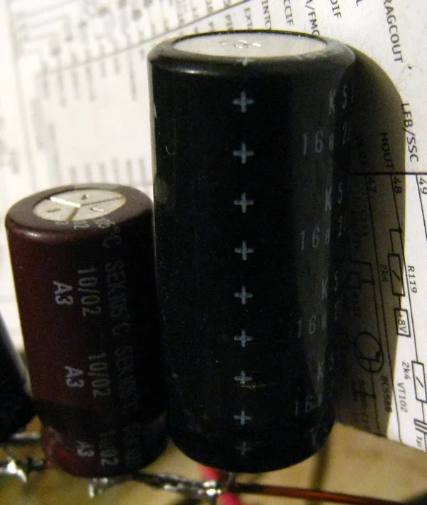

Даааа... :D Илюха отжёг... раза три сказали ГЛЯНЬ ПОЛЯРНОСТЬ! как о стенку горох.... :D
иногда сбоку шла полоска из плюсов. Но там видно было что это плюсы.
Наглядный пример:

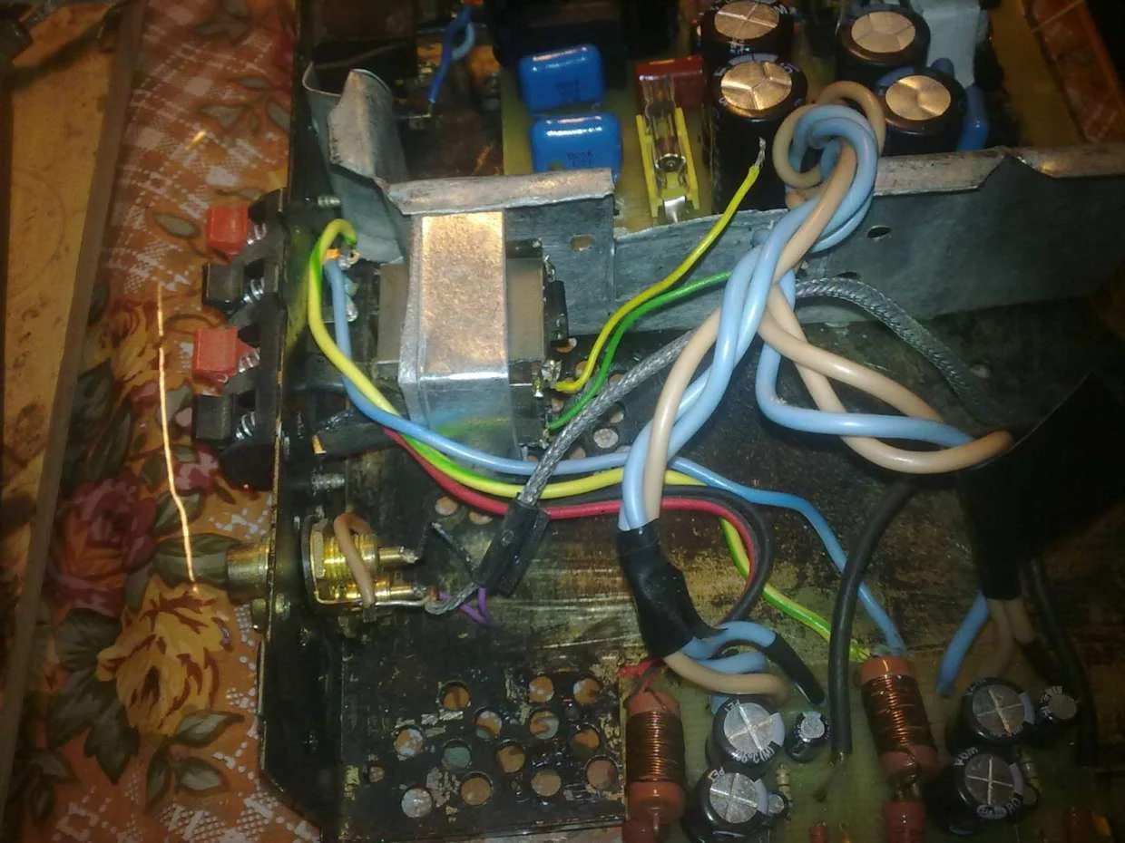

народ как быть с сетевым фильтром? (мотать или нет)
имееться кольцо 24/13/10,5мм (Днар/Двнутр/высота)
лучше намотать,но и без него работать будет.
если станешь мотать то возьми вставь кусочек текстолита(или на крайняк картона) так чтобы поделить колечко пополам, а потом уже мотай на каждой из половинок по одной обмотке,количество витков не обязательно должно быть равным,можно намотать например 100 и 120 витков проводом 0.5мм, либо 100 и 80 витков,так что тут не столь важно.

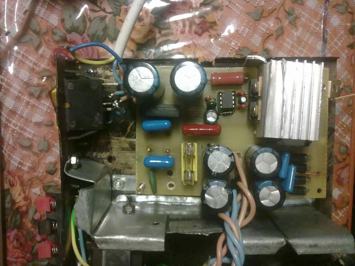

были дела-было некогда!...
но вот денек свободного времени (дождь пошел на улице)...
и я запустил ИБП с нагрузкой (усилитель) и я остался в шоке!!!звук мягкий и никаких посторонних шумов!!!

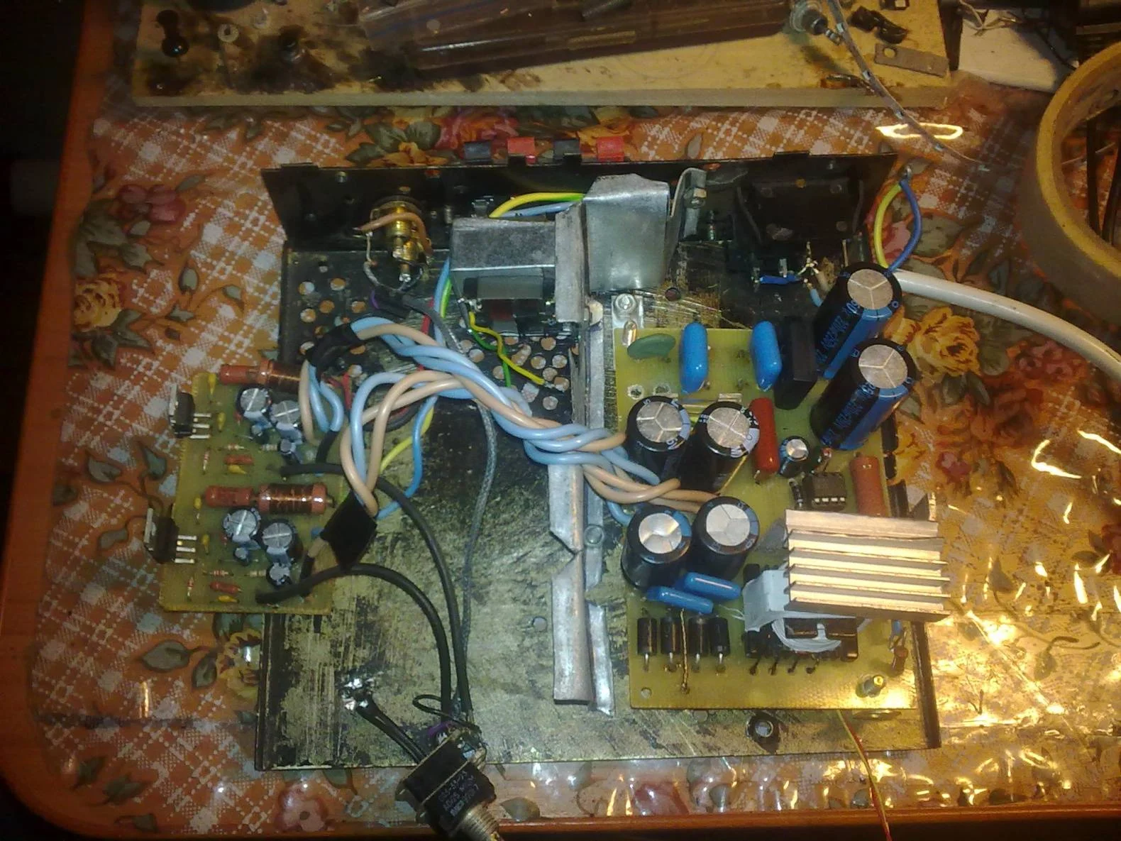

сейчас лишь жалею о том что несделал обмотку на 12 вольт! (ну ибо ее и в планах небыло,и места на трансформаторе на нее нету!) вот вообщем думаю оставить трансформатор (на фото выше),или же поставить мини ИИП (от телефонной зарядки,5вольт)...?
Да не надо городить никаких обмоток, трансов и прочего для 12В. Простого стабилизатор от основного питания будет достаточно.
и я остался в шоке
Поздравляю, полку ИИПшников прибыло. Вх. фильтр ставится не для ИИП, а от ИИП, дабы он не давал помех в сеть, можно и без него. В китайских поделках его часто не ставят.
Вопрос конечно интересный. Встань осциллографом на вых. уся, при закороченном входе, настроив осц. на частоту ИИП, свою лепту на ВЧ он вносит.

Azziop стабилизатор ставить от плеч (ну + и -,не присоединея его к средней точке) или как то по другому?
Для чего 12В надо?
для питание индикации и подсветкиtehno034
Сделай с общего провода и плюсового плеча.
