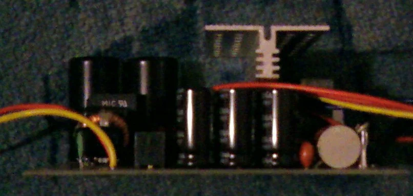

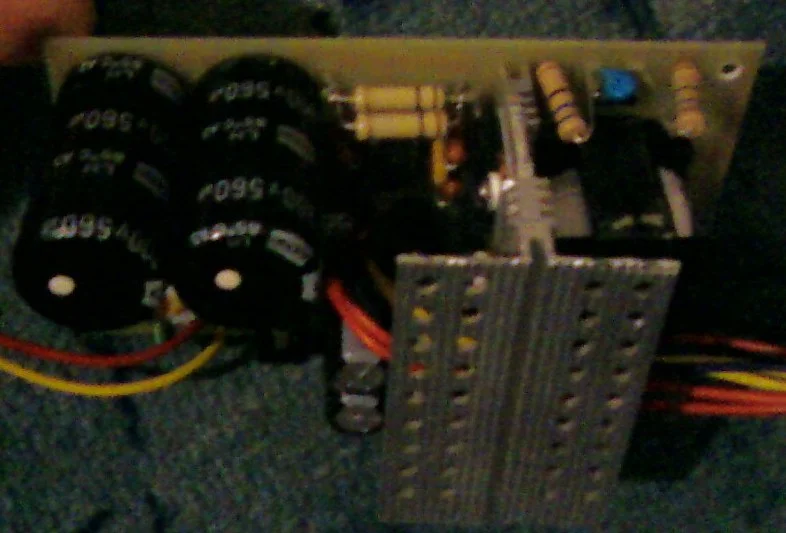

выпаял электролиты....включил!!!!и все замечательно работает!!!!ничего негрееться,нетрещит,несвистит! напряжение 15,2вольта на каждом плече:trio:
-у меня тока один вопрос почему вздулись электролиты? они на 35вольт были...
-и как можно проверить ИИП чтоб снова невздул электролиты?

возможно брак, попадались не раз,
самые первые(после моста) конденсаторы лучше поставить на 63в,

я не помню почему после диодного моста лучше ставить конденсаторы в разы больше номинала по вольтожу, поставь хотя бы 1000uf 63v сразу после диодов, а после них по 35v

У меня в иип напряжение +/-18 а конденсаторы 25в и нормально.

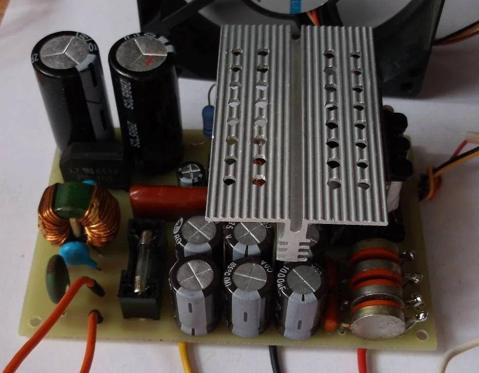

Полярность не перепутана? Если сравнить фото и печатку - да.
впаивал так-же как и у Тимура

да и конденсатор было 4штуки,вздулись тока 2 (по одному на плече)
также сдутые были одной фирмы "JAMICON",а не вздутые (целые) "nichicon" и один "JAMICON"...
впаял на 63вольта конденсаторы-та же фигня...
полярность смотрел?
Вась,а как же без этого? у Тимура впаяны также как и у меня были....НО я вот давно слышал такую фигню: у импортных конденсаторов отметка "-" обозначает "+"....может при трансформаторном питании эти отметки ставяться как надо,а при импульсном наоборот?-или это полный бредtehnobanka

никогда не делай по картинке-делай по схеме,в крайнем случае по печатке.

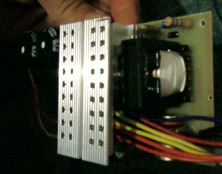

дело в том,что я в своём питальнике изначально впаял пару диодов наоборот,выпаивать не захотел,пришлось пару им уже ставить тоже *задом на перёд* по этому и полярность у меня наоборот на готовом импульснике,а на печатке совсем иначе,вот второй импульсник(смотри фото),здесь уже всё 1в1 с печаткой для него,полярность как на печатке.
И вообще, старайся вникать в суть,а не просто слепо копировать, у меня учитель намерено так диоды впаивал и давал нам чтобы голову ломали ,заставлял таким способом включать мозг. Кто не догадывался ,-тот либо получал очень красивый *бум* с вонючим паром, либо попросту начинал *биться от стенку* от того что кондёры да транзисторы разрывает.

ох блин...теперь все понятно!!!!
УРА все работает...но вот напряжение смерять нечем (тестер другу дал...завтра заберу)...
