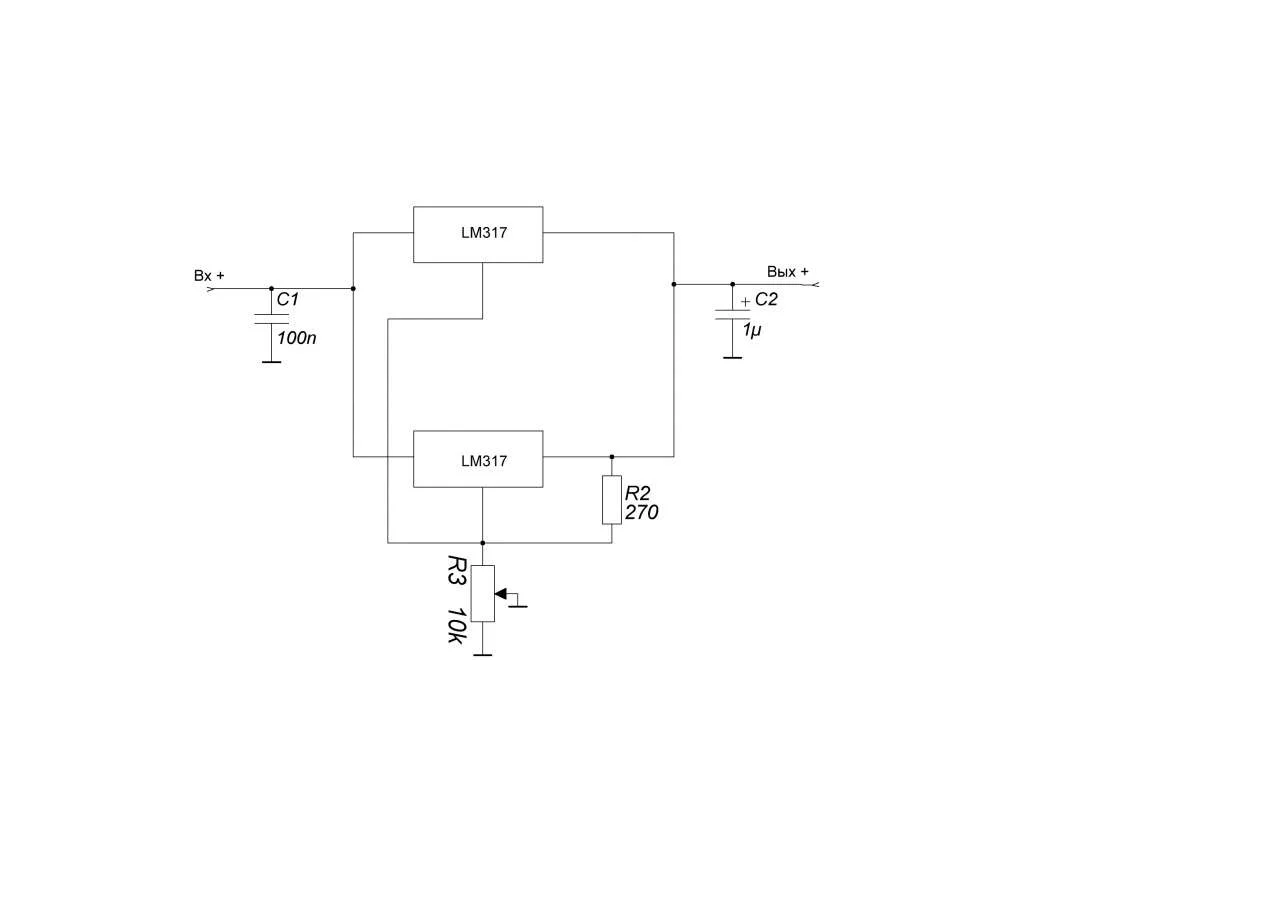

После собрки БП напряжение должно регулироваться на выходе. Я решил запараллелить LM317 что бы ток в 3 А был допустимый.
Хочу делать по следующей схеме:
Можно ли так? Слышал что на выходы LM надо ставить резисторы что бы уравновесить нагрузку на них. Кто что посоветует? Только без операционника как по даташиту.
А что мешает просто поставить транзистор для увеличения мощности?
Да и не в два раза...
Думал про транзисторы. Но они сгорят при КЗ. Если будет ток в цепи 3 А они могут сгореть, через стабилизатор потечет большой ток резко и ИС разорвет. Мне так кажется.
Вот Вы какие транзисторы бы посоветовали поставить что бы непробило в случае КЗ?
У меня интересный вопрос возник.. Думаю, как обеспечить защиту от КЗ на вторичке? Всякое бывает, защита бы не помешала...
Кто что подскажет?!
